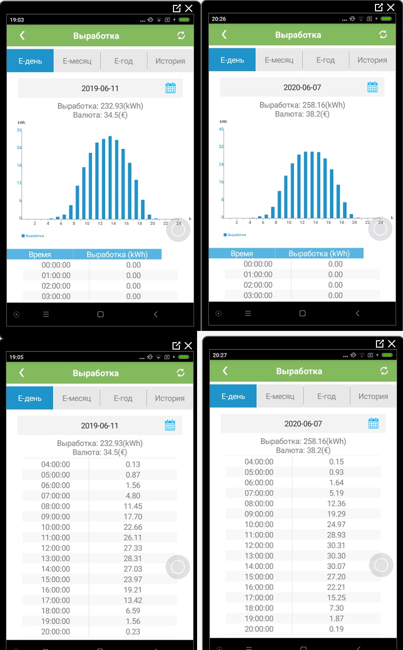

Наконец-то первый день с чистым небом и могу сравнить разницу после установки 20шт дополнительных панелей на запад.
год назад - 124 панели 285вт на юг угол 37г
Сейчас - те же 124 панели 285вт на юг и 20 панелей 285вт на запад с углом 27г.
До них рекорды были 237-242квт за день. Сейчас же 258квт.
Huawei 33ktl
Для сравнения скрины
Что-то мне кажется, что установка дополнительных панелей оказалась неэффективной.

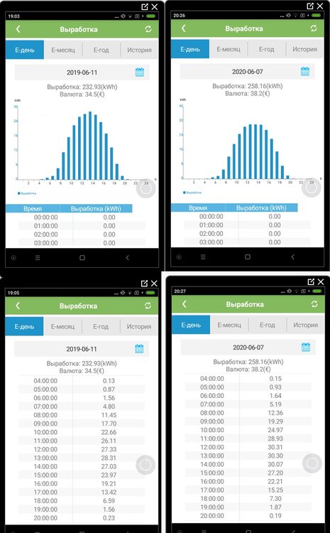

Huawei 33ktl

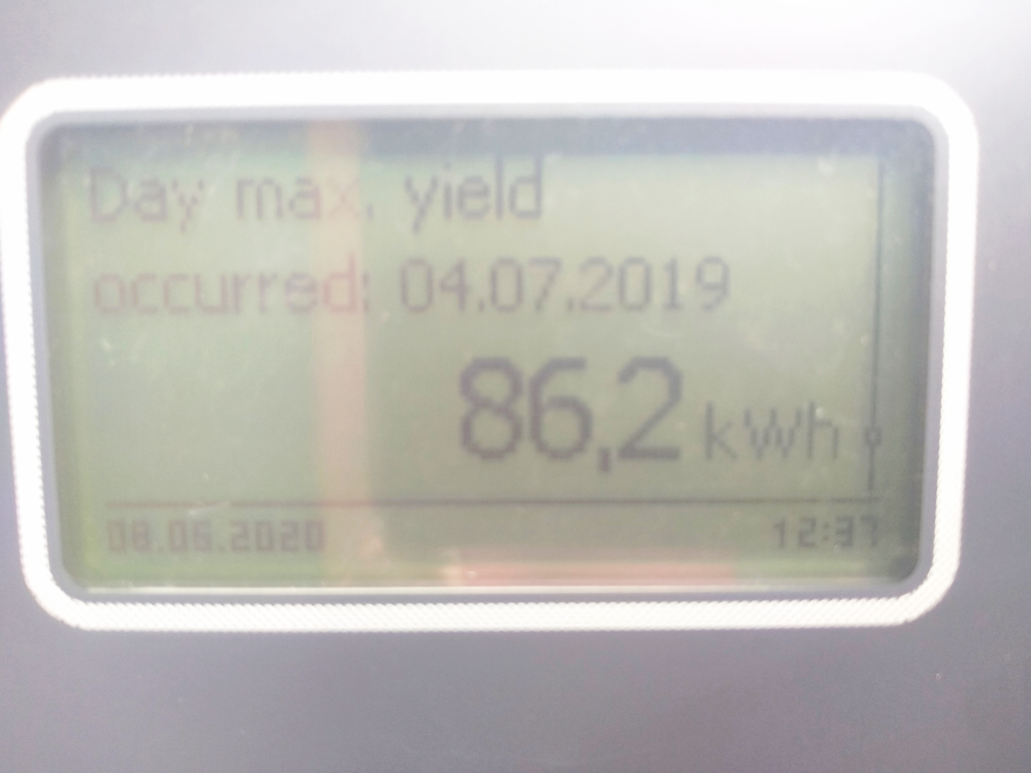

Що цікаво, в мене рівно третина від вашого PV поля і рекорд був рівно третина від вашого виробітку- 86 кВт, правда в липні минулого року, інший інвертор та географічне положення...
Для довідки: Інвертор Steca 10 кВт, PV поле 13,68 кВт, дах, кут нахилу в межах 33-35 градусів, азимут близько 153-158 градусів (тобто на 25 градусів на схід від півдня), панелі AmeriSolar 285 - 48 шт

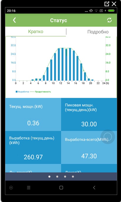

сегодня новый рекорд, хотя небо не идеально чистое, что видно по графику.
