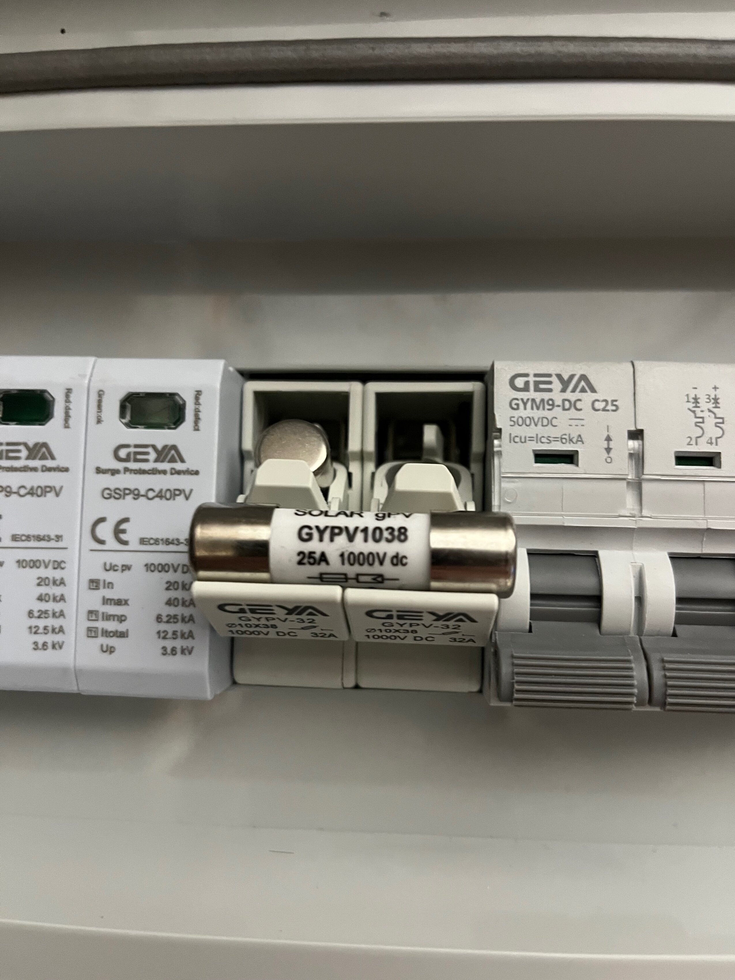

До мене нарешті завітав перевіряючий від ДТЕК на огляд обладнання. Його очікувано не задовільнили мої зубри в загальному щиті.
Спойлер
Пояснив що мені тупо немає де вструмити ще один окремий щит для опломбування РН. Домовились що куплю окремо 3-фазне реле напруги + контактор і встановлю їх на місце зубрів. Обране РН має прозорий екран що унеможливлює зміну параметрів РН після опламбування, а для контактору потрібно замовляти окремі накладки для опломбування. І тоді він просто опломбував би ці пристрої окремо в загальному щиті. На жаль в наявності згаданих накладок ні в кого немає а чекати пару місяців не варіант. Знайшов такий вихід - в щит для захисних приладів панелей переставлю свої зубри і він їх опломбує разом зі щитом, а захист панелей перенесу в загальний щит замість зубрів. Але місця для всіх приладів там не вистачає й тому щось потрібно викинути. На кожне поле встановлені DC автомат+ УЗІП+тримач плавких запобіжників.
Спойлер
1383749576_.thumb.png.60a06e5487c18fdda79846f4d3da31f7.png449910085_.thumb.png.3212bb629f6f9b60380ccad4aa0acb5c.png
Я можу залишити по 2 прилади на кожне поле, а по одному відповідно викинути.
Тож моє питання таке - що краще викинути з трьох вищевказаних приладів? Я за УЗІП.)
14 минут назад, Vikctor сказал:
Ні в якому разі. Автомати можна прибрати.

2 минуты назад, yurriy сказал:
Це було моє друге припущєння.
3 минуты назад, Vikctor сказал:
Вони там взагалі зайві. Умов, за яких вони спрацюють, я не можу придумати.
Змінено користувачем yurriy
8 минут назад, yurriy сказал:
Ну, у пана Standov регулярно спрацьовував, бо він обрав занижений номінал автомату. А більше ні від кого про таке не чув.

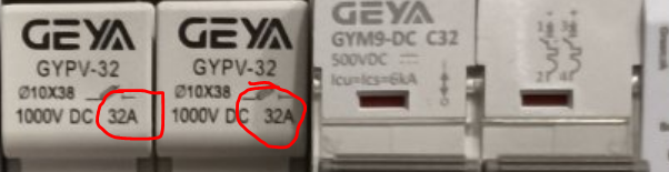

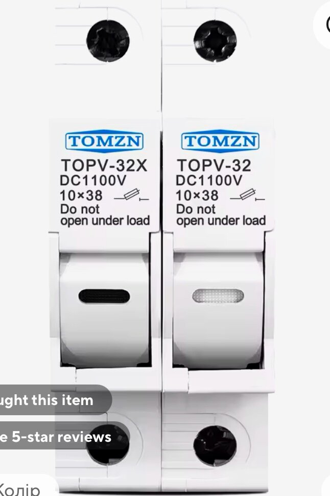

17 хвилин тому, Vikctor сказав:
Тимпаче тримачі запобіжників Geya можна відкривати під навантаженням, на відміну від tomzn. Функцію вимикача можливо виконуватиме тримач. Не знаю, яка там дуга, але на ютюбах бачив таке застосування.
  • Дізлайк 1
41 минуту назад, МакДо сказал:
Тільки на ХХ.
  • Дізлайк 1
В 16.01.2025 в 19:52, МакДо сказал:
опа. а я думав всі вони майже однакові і всі можна виймати, бо планував не ставити автомат на кожний стрінг саме через те, шо є запобіжники. Як перевірити безпечно? в мене не Geye, не tomzn, але якийсь схохий китай chyt
2 хвилини тому, sidus сказав:
Бачив у ютюбах спалений тримач томзн, бо під навантаженням відкрили. Але вони так і пишуть на корпусі.
Як перевірити, он трішки вище @yurriy вказав, що ніякий не можна відкривати під навантаженням.

18.01.2025 в 15:15, sidus сказав:
Тобто автомат, що розриває, має стояти між панелями і цим запобіжником?
В ланцюгу  із запобіжником повинен стояти окремий вимикач. Не важливо де саме. Головне, щоб ланцюг під напругою розривався не запобіжником. а спеціальним вимикачем(автоматом), що має дугогасильну камеру.
Якщо подумати про захист лінії (мишки дріт на горищі перегризуть, перетреться і замкне на бляху) то я би запобіжники поставив якомога ближче до панелей.

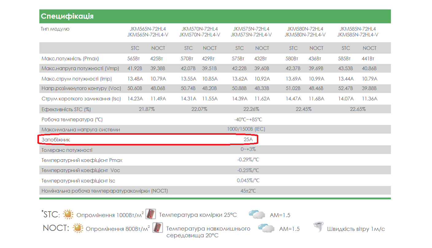

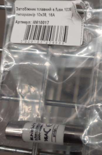

А який реально струм по стрінгах показує інвертор?
Чи не завеликий номінал 32А ?
До речі, в Епіку є запобіжники 10Х38 майже будь-якого номіналу. По 13ть грн, начеб-то.
Змінено користувачем 90BCO

22 хвилини тому, 90BCO сказав:
В середині запобіжник на 25А. То номінал тримача)))
  • Дізлайк 1

56 минут назад, 90BCO сказал:
Панелі встановив вже наприкінці жовтня і нормальної генерації ще не бачив. Максимально можливий струм біля 13А плюс якийсь невеличкий коефіцієнт напевно. У одного з членів спільноти постійно вибивало автомати 16А чи 20А (не пам'ятаю) на його полі. Я вирішив обрати автомат з запасом саме через це. Це єдині автомати завищенного номіналу серед моїх приладів захисту. Виробник панелей вказує 25А запобіжник.
