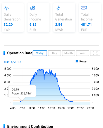

14-го, у меня печаль-печальная, 1,7кВт :(. Alxey R, какая у Вас мощность поля? У меня 16 панелей JASolar 290Вт и 4 пан. JASolar 295Вт, монокристалл. Змінено користувачем bampo
24 шт*280 Amerisolar разделены на два поля, конструкция крыши такая что утром и вечером на одно из полей падает тень.
Нда, восток-запад у меня фигня на самом деле, по 20шт амери на каждую сторону, а всего 36квт и 40квт...в эти солнечные дни соответственно.
Не понятно, один скат крыши на восток другой на запад, на каждом по 20 панелей и каждый скат дал 36 и 40 кВт? Или это все 40 панелей дают 36 и 40 кВт?
С пожеланиями вийти на рубеж 6 кВт...
Так там инвертор режет на 5 кВт. или можно снять то что обрезает инвертор?
Верно, 5,08 максимум, надо монтировать второе поле, бо гибрид на 5кВт простаивает. Панели есть, жду тепла.
Какой у Вас инвертор?
График выдает инвертор или счетчик?

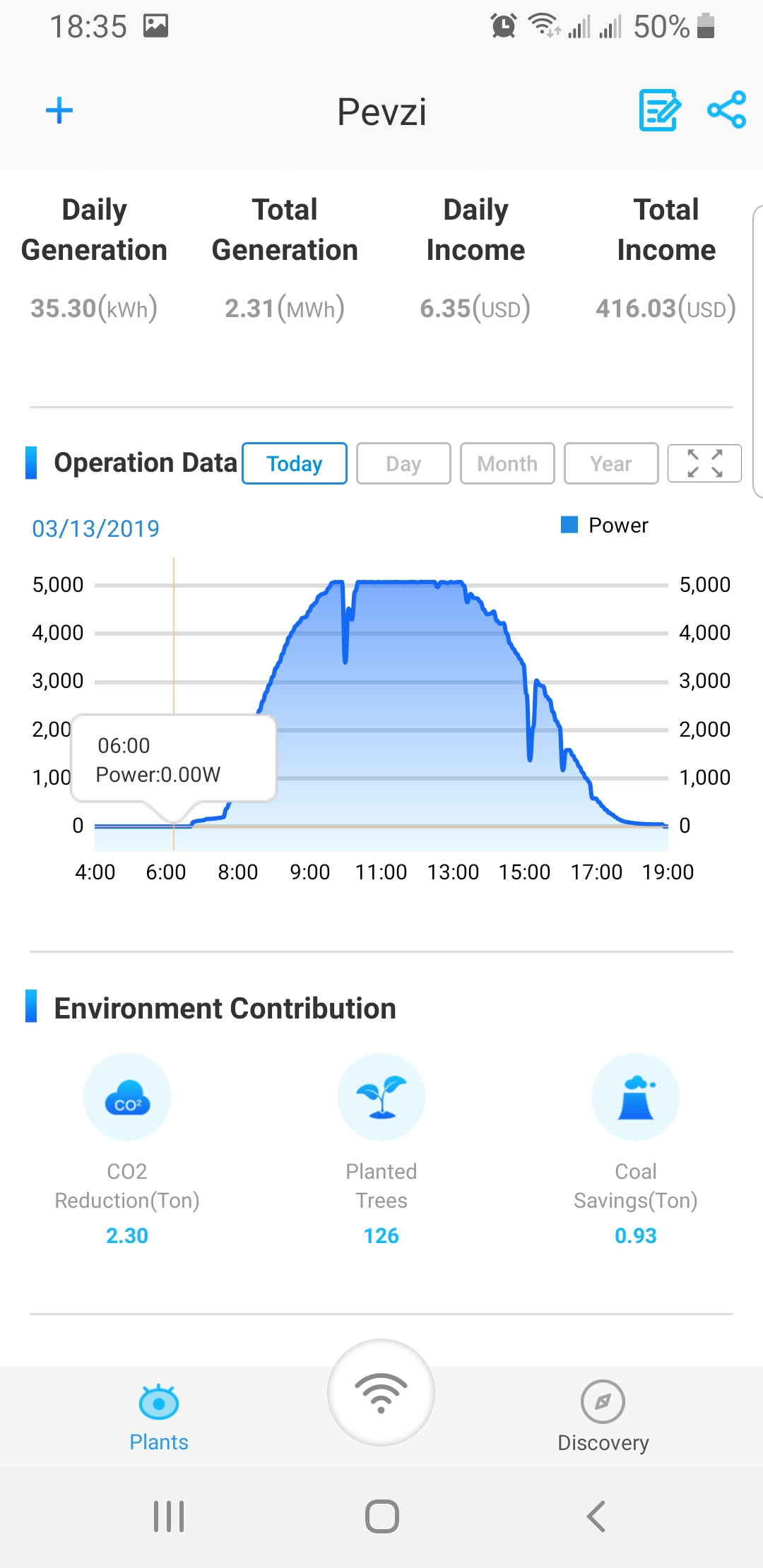

У меня goodwe но суть не важно если инвертор 5 кВт то больше он в сеть не даст, даже если панели могут выработать больше.
График из приложение для инвертора.
