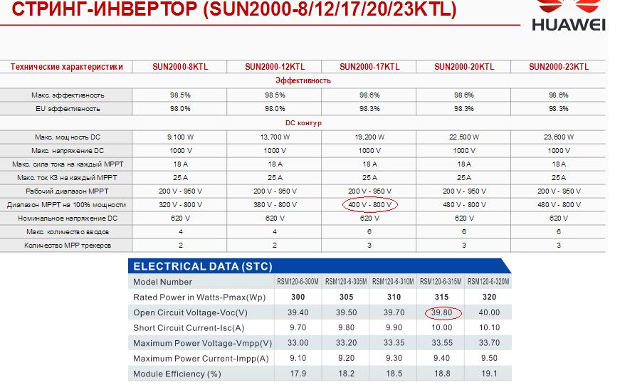

Вопрос по теме спецам. есть Инверто Хаувей 17 кв. Подключено 2 поля по 20 панелей в разные МТРР(панели RISEN RSM60-6-280P HALF-CELL). Все панели на ЮГ под в углами первое поле 18 градусов и второе 20 градусов. Итого у меня 11,2 КВ.
Тоесть один МТРР свободен. Как уже писал созрел добавить еще панелей. Реально на Юг влезет еще 30 панелей(бубу ставить такие же только 285 вт). Хочу сделать єто действие самостоятельно.
Насколько я понял:
инвертор: Макс.входной ток на каждой трассе MPPT 18 А
Панели: Ток при максимальной мощности 8.82*(А)
Тоесть я Могу подсоединить параллельно 2 поля по 15 панелей.
ИТОГО будет: 19750 кв
Смущает: по инвертору Максимальная выходная мощность АС 18,7 кВт
Максимальная входная мощность DC 19,1 кВт
Не даст ли он больше 17квт в сеть? У меня разрешенная 17 квт. Не хочу сорится с обленерго. Итак еще подключил.
Не вредно ли так перегружать инвертор? Стоит ли оно того
Второй вариант:
Инвертор: Макс.входное напряжение 1000 В
Панелии: Напряжение холостого хода 38.6*(В)
итого 22 панели можно
Спокойно поставить спокойно (темболее красиво влазят) 21 панель в одно поле.
Итого: 17185
Какое решение более рационально? Правильны ли мои расчеты? Правильно ли я понял, что мне просто надо выключить инвертор и подключить новые панели, а потом он сам все распознает?

Еще что интересно станция с панелями 11,2 за день показывает пиковые выработку вплоть до 13,3 квт... Это нормально?:)

Array, не смотрите на мощность , смотрите на ток и напряжение трекеров. В сеть Хуавей может давать +10% в пиковых режимах. Но это не есть проблема. Ибо номинал его как был 17 так и останется
Для правильного расчёта нужно принять к расчёту напряжение максимальной эффективности инвертора и максимальное напряжение панелей в сильных мороз (-25, к примеру). Ваш инвертор имеет максимальную эффективность при рабочем напряжении 600В. Панели имеют напряжение холостого хода 38.8В и коэффициент по напряжению -0,32%/С, данные указаны при 20 С, следовательно при -25 С напряжение вырастет на (20+25)*0.32=14.4%. Получаем 38.8*1.144=44.39В. При 22шт получим 976В, что уже стремновато, поскольку максимум инвертора 1000В, а вот 21шт уже хорошо. С учётом летнего перегрева панелей, точка максимальной мощности "уплывет" в 28-29В, то получаем практически идеальные наши 600В. По поводу мощности, перегрузить можно, хуавеи это терпят. В этом случае, тем более если ложатся красиво, то имеет смысл по 21 панели делать.
Извиняюсь, слово "напряжение" фигурирует слишком часто))
Да, просто выключить/включить и произойдёт Магия. По поводу мгновенной мощности, опять же, температурные коэффициенты это объясняют.
Спасибо:) Пожалуй 21 штуку и установлю.

Нашел за хорошую цену монокристалы: waltak.com.ua/shop/solar-panels/risen-rsm120-6-315m/
Их преимущество только большая мощность на единицу площади? Есть ли смысл поставить одно поле из монокристаллов?
Да,преимущество только большая удельная мощность. Если товарищи Франклины в кармане позволяют - можно установить, работать будет лучше, чем поли. Но не настолько, насколько Вы переплатите за единицу мощности;) Каждый для себя решает что ему больше нравится.
У товарища установлены рядом 2 поля по 60 панелей 280Вт. Одно моно второе поли, одинаковые углы наклона и азимуты, одинаковые инвертора, стоят рядом. Фактически в солнечный день моно дает 15.2кВт мгновенной мощности, в тоже время поли 14.5кВт.
Нашел за хорошую цену монокристалы risen-rsm120-6-315m
двадцать штук
