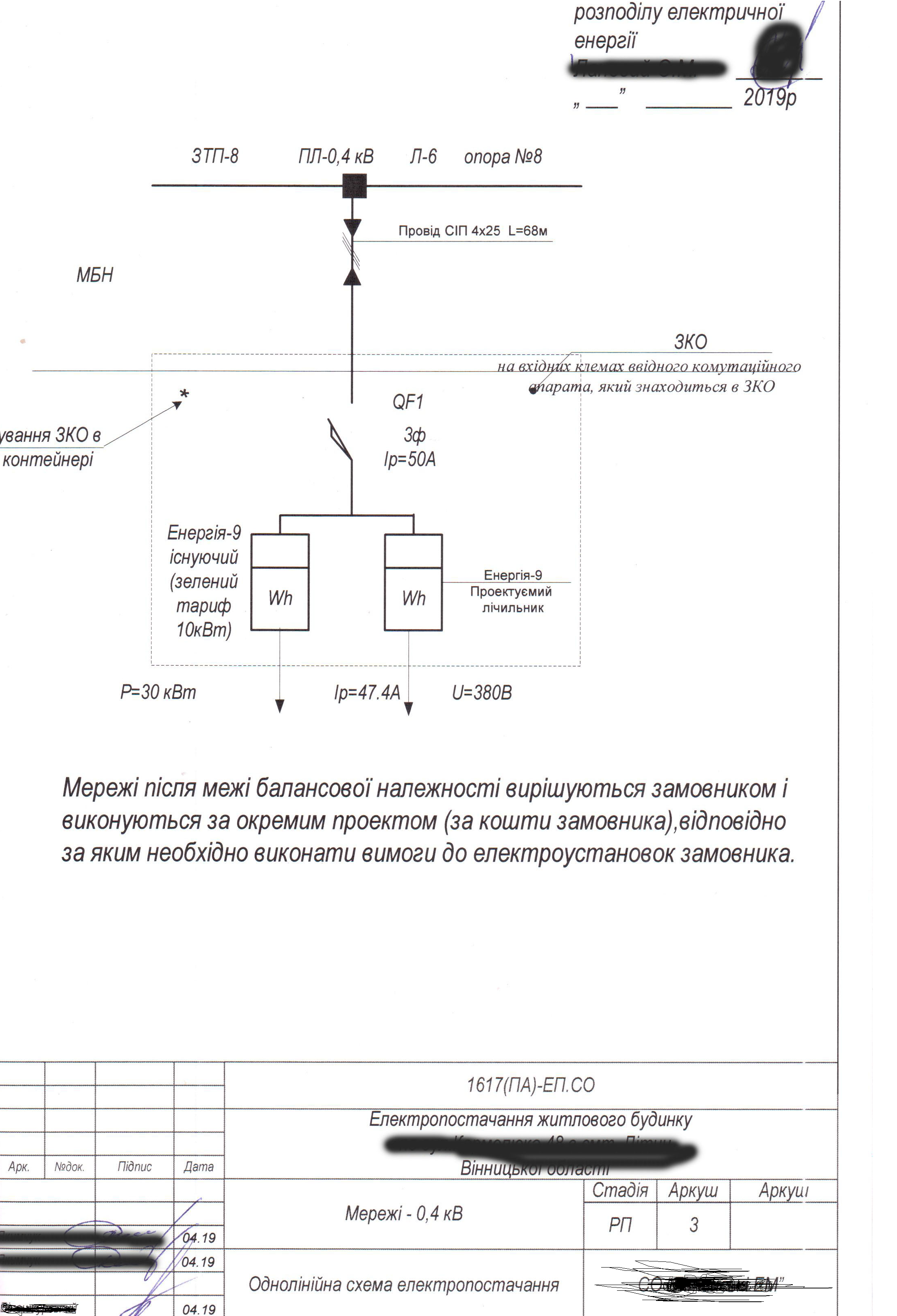

Заканчиваю оформление 30-ки на земле.
Гложит мысль докупить еще 20 квт мощности и поставить еще систему на крышу по тарифу этого года “до 50 квт”, с еще одним счетчиком. На сколько реально? Кто что думает? У кого два тарифа оформлено, поделитесь схемой подключения счетчиков. Инфы крайне мало по этому поводу.

Відповідь на ваше питання є у Постанаві НКРЕКП № 170 від 27.02.2014 "Про затвердження Порядку продажу, обліку та розрахунків за електричну енергію, що вироблена з енергії сонячного випромінювання об’єктами електроенергетики (генеруючими установками) приватних домогосподарств" у п.п. 1-3 розділу IV:
У разі якщо на об'єкті побутового споживача встановлені та введені в експлуатацію генеруючі установки, до яких мають застосовуватися різні коефіцієнти "зеленого" тарифу, на такому об'єкті має бути забезпечений окремий комерційний облік виробленої електричної енергії за кожною установкою, для якої застосовується окремий коефіцієнт "зеленого" тарифу, та окремий комерційний облік електричної енергії, що споживається приватним домогосподарством.
2. Для визначення обсягу електричної енергії, відпущеної з мереж приватного домогосподарства побутового споживача, що перевищує місячне споживання електроенергії таким приватним домогосподарством, електропостачальник використовує двонаправлений засіб обліку активної електричної енергії, що обліковує окремо обсяги відпущеної в електричну мережу та отриманої з електричної мережі електричної енергії, а також (опціонально) сальдо між ними.
Якщо на об'єкті побутового споживача встановлені та введені в експлуатацію генеруючі установки, до яких мають застосовуватися різні коефіцієнти "зеленого" тарифу, допускається використання двох однонаправлених засобів обліку зі стопорами зворотного ходу, що обліковують окремо обсяги відпущеної в електричну мережу та отриманої з електричної мережі електричної енергії приватним домогосподарством за календарний місяць.
3. Улаштування вузла обліку, зокрема придбання, встановлення та підключення засобу обліку, обладнаного інтерфейсом передачі даних про обсяги та напрями перетоків електричної енергії (у тому числі із вбудованим або зовнішнім модемом GSM зв’язку, який є складовою локального устаткування збору та обробки даних), здійснюється електропостачальником за рахунок побутового споживача як замовника послуги з улаштування вузла обліку.
Організація каналів передачі даних, зберігання та обробка інформації здійснюються за рахунок електропостачальника.
Спасибо.[/quote
В мене буде два тарифи,зразу скажу,якщо ви будете перший з двома тарифами в області,то буде геморой ще той....Так було в мене,ні хто не чого не знає,робив роздруківки закону та постанови,показував,доказував, але ще не все ясно,як вони мають це все довести до кінця 592433062_.thumb.png.a2cf3bfb30ce42d8e7e90457e7a281ec.png Ось така має бути схема підключення лічильників,два лічильники,на один особовий рахунок....

10 кВт СЭС я ввела в эксплуатацию в 15 году
И как только ввела 10 - сразу же подписали разрешение на 30
Наращивала до 30 уже в 16 году
Но на два счетчика так и не решилась
И не столько по финансовым соображениям
Сколько по соображениям
Сохранённых нервов
Так что выплаты на 30 кВт получаю по тарифам 16 года

Не создавайте проблему на ровном месте. Подводите мощность на потребление, это стандартное подключение. Потом оформляете ЗТ. Я так делал. Мощность есть, документы подал на ЗТ.
Виходить, всюди по різному) Адже підвищення потужності для виробництва електроенергії є нестандартним приєднанням й у більшості регіонів ставка плати за нього значно вища ніж за стандартне. Тому й цікавлюся)
Це у вас не вірна інформація, В кожній області свій тариф,це так опубліковано в постанові НКРЕ,в містах більше в селах менше.....Також в постановах НКРЕ ,чітко розписано,коли стандартне приєднання,а коли ні....
Те, що в кожній області для стандартного приєднання, а для нестандартного ще й в районі свій тариф - я знаю. І, подекуди, в сільській місцевості він більший, ніж у місті.
Я про те, що підняття потужності для приєднання генеруючих установок не є стандартним приєднанням. Відповідно до ст. 1 чинного ЗАКОНУ УКРАЇНИ "Про електроенергетику":
стандартне приєднання - приєднання електроустановки (крім електроустановок, призначених для виробництва електричної енергії) замовника до діючих мереж електропередавальної організації на відстань, що не перевищує 300 метрів по прямій лінії від місця забезпечення потужності до місця приєднання, яке диференціюється за ступенями потужності: перший ступінь - до 16 кВт включно; другий ступінь - від 16 кВт до 50 кВт включно; третій ступінь - від 50 кВт до 160 кВт включно;
Можливо, є ще якісь офіційні документи де зазначено інше? Бо таке явище у нас, на жаль, не рідкість)
