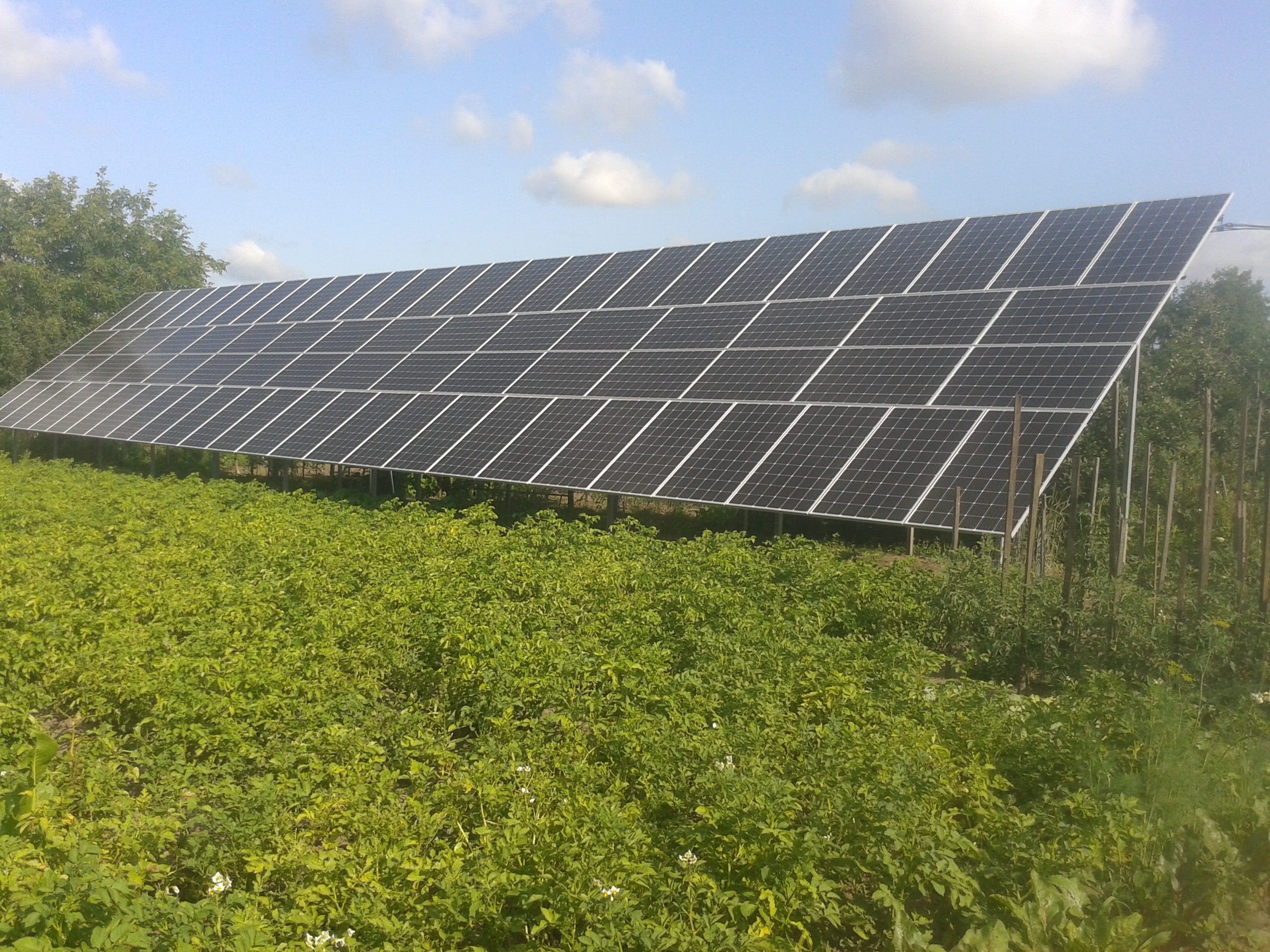

Инкогнито Опубліковано: 7 липня 2019 Поділитись Опубліковано: 7 липня 2019 меняю 60*40*2 Я собі поставив крокви 60*40*3,в мене вони довжиною 4,5 метра....А повздовжні,на які закріпив панелі - 40*40*2.... А під які панелі у вас розмітка? В мене панелі 1640*992,то я робив розмітку 1300*340 по центрам отворів.... 1 Посилання на коментар Поділитися на інших сайтах More sharing options...
Джуль Барс Опубліковано: 8 липня 2019 Поділитись Опубліковано: 8 липня 2019 1640*992 такой же размер. Вот и я думаю или к металлу напрямую через проставку на продольные 60*40*2 или через с профиль.... на профиль только надо 4700грн. (если цена за 4м.п.), не считая крепежа ещё думаю, но лучше к с-профилю как по мне ... монтаж легче будет. Посилання на коментар Поділитися на інших сайтах More sharing options...
Dalet Опубліковано: 8 липня 2019 Поділитись Опубліковано: 8 липня 2019 такой же размер. Вот и я думаю или к металлу напрямую через проставку на продольные 60*40*2 или через с профиль.... на профиль только надо 4700грн. (если цена за 4м.п.), не считая крепежа ещё думаю, но лучше к с-профилю как по мне ... монтаж легче будет. к С профилю монтаж легче, к трубе сложнее но дешевле 1 Посилання на коментар Поділитися на інших сайтах More sharing options...

Инкогнито Опубліковано: 9 липня 2019 Поділитись Опубліковано: 9 липня 2019 такой же размер. Вот и я думаю или к металлу напрямую через проставку на продольные 60*40*2 или через с профиль.... на профиль только надо 4700грн. (если цена за 4м.п.), не считая крепежа ещё думаю, но лучше к с-профилю как по мне ... монтаж легче будет. А навіщо 60*40*2,там достатньо 40*40*2,я собі так робив,міцності вистачає,під панелі ставив прокладки 40*40 з алюмінію,а що би легше було робити монтаж,зробив шаблон з грубої фанери,у отвори вставив металеві трубки.... Струбцинами притиснув до направляючих,отвори просверлив та прикручуй панель....Удвох з сином робив монтаж.... 1 Посилання на коментар Поділитися на інших сайтах More sharing options...

bampo Опубліковано: 10 липня 2019 Поділитись Опубліковано: 10 липня 2019 А навіщо 60*40*2,там достатньо 40*40*2,я собі так робив,міцності вистачає,під панелі ставив прокладки 40*40 з алюмінію,а що би легше було робити монтаж,зробив шаблон з грубої фанери,у отвори вставив металеві трубки....Струбцинами притиснув до направляючих,отвори просверлив та прикручуй панель.... У вас 8 точек крепления каждой панели? Посилання на коментар Поділитися на інших сайтах More sharing options...

Инкогнито Опубліковано: 10 липня 2019 Поділитись Опубліковано: 10 липня 2019 У вас 8 точек крепления каждой панели? На панелях да,8 монтажних отворів,але я кріпив на 4 болта,а на шаблоні робив 8 отворів,бо по різному крітив панелі..... 2 Посилання на коментар Поділитися на інших сайтах More sharing options...
