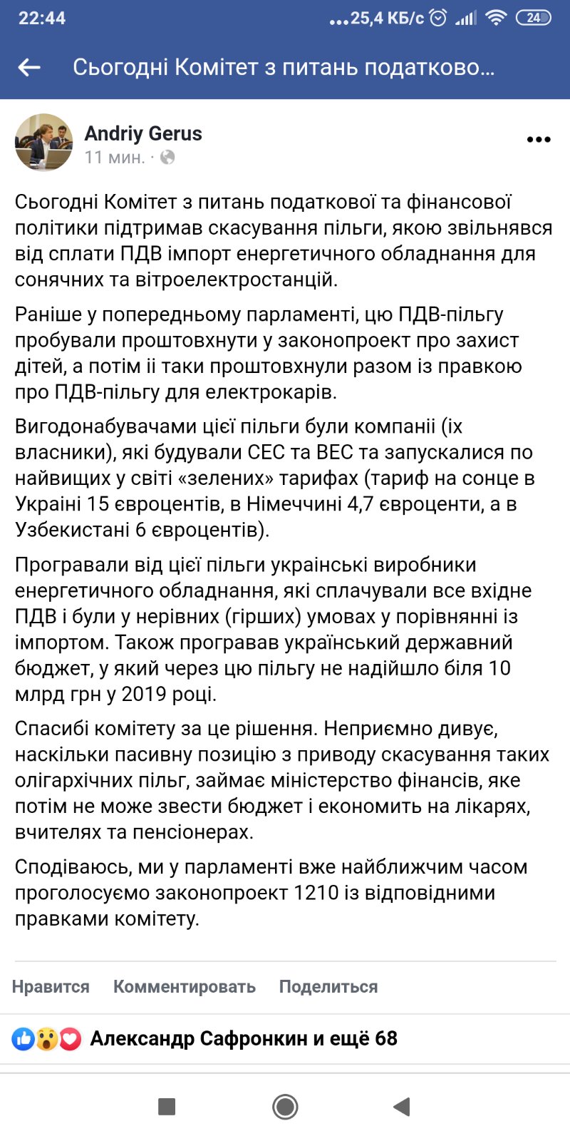

Dalet Опубліковано: 14 січня 2020 Поділитись Опубліковано: 14 січня 2020 так для справки. это к цене панели +3-6 центов на Вт. или каких-то 10-20дол на панели. или каких то 1000-2000 дол к 30к станции.... 5 Посилання на коментар Поділитися на інших сайтах More sharing options...

Serg017 Опубліковано: 14 січня 2020 Поділитись Опубліковано: 14 січня 2020 так для справки. это к цене панели +3-6 центов на Вт. или каких-то 10-20дол на панели. или каких то 1000-2000 дол к 30к станции.... [ATTACH]680875[/ATTACH] Ну це вони "вчасно", коли основні гравці ринку, які будували промислові станції затарилися, то можна й проімітувати боротьбу з ними. А від оподаткування об'ємів обладнання, яке тепер переважно будуть купувати тільки для малих приватних домогосподарств, бюджет "виграє" багацько. Все, як завжди... Але будемо сподіватися, що можливо той законопроект разом з тими правками провалять при розгляді, бо ходять слухи, що він вцілому, взагалі паршивий. Почитати б самому, але ще навіть тексту документу не виклали до другого читання. 3 Посилання на коментар Поділитися на інших сайтах More sharing options...
