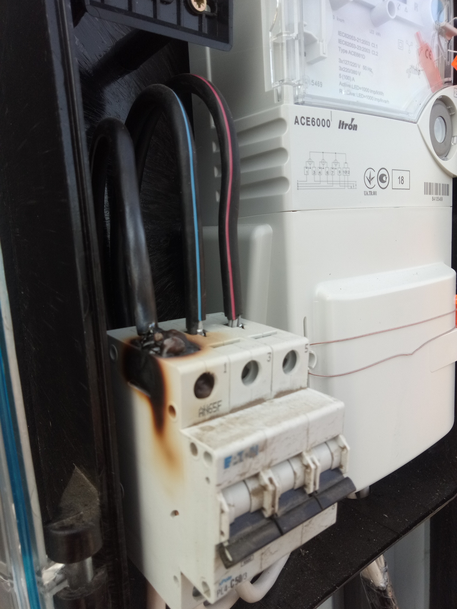

Я наприклад не дуже хороший інженер,але в мене вистачило ума,що би на кришку яка стоїть над вхідним автоматом,встановити кулер від процесора компа та підключити його до сонячної панельки та забути про те явище,як перегрів автомата.....
1) Не всі бокси лічильника мають дві «без проблем» зйомні кришки. Робити отвір в боксі – привід для шантажу з боку обленерго.
2) Вентилятор потребує обслуговування.
3) Це - знову з області «fine tuning», я вважаю що може бути лише при розумінні замовником усіх підводних каменів.
то все повна маячня, 50А автомат для 30кВт СЄС штатно тягне 33кВт потужності.

Подивившись цей графік-відкрийте характеристику спрацювання автомата(та що струм-час), і взнаєте коли спрацює, особливо якщо щиток на південній стороні повішений)
Головне щоб він був якісний і кабель який в нього заходить, ото саме цікаве.....
От тут –так, ви однозначно праві. Бо якщо мережа така собі, лінія довга, а переріз кабелю взяли суто по струму - інвертор буде наганяти напругу і уходити в захист.
1) Шановний, gprofit! За лічильник я ні чого не писав,а тільки за автомат,бокс якого повинен мати кришку для вільного доступу до нього і ні якого шантажу там не може бути з боку обленерго,там теж люди і зрозуміють для чого там кулер......
2) Ви мені скажіть,коли ви останній раз обслуговували вентилятор на своєму компі чи ноутбуці? Можу зразу вгадати з першого разу -ніколи....Так само і в моєму випадку,вийшов з ладу,викинув та поставив другий,зараз це не проблема,вартість копійки...
3) А на рахунок «fine tuning»,так це просте та дешеве рішення проблеми,за яку хороший інженер повинен розтлумачити замовнику.......
