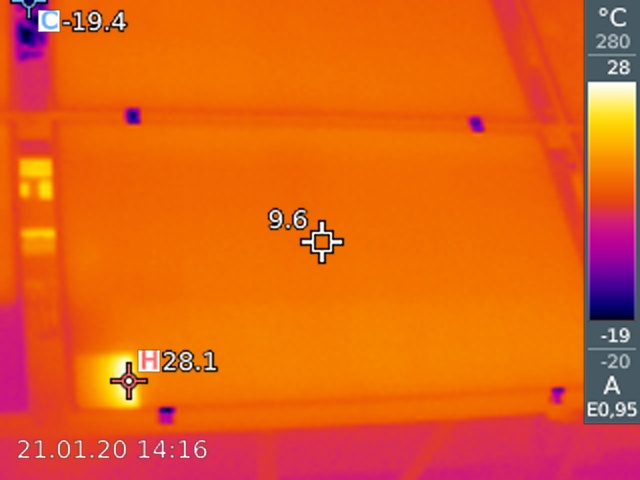

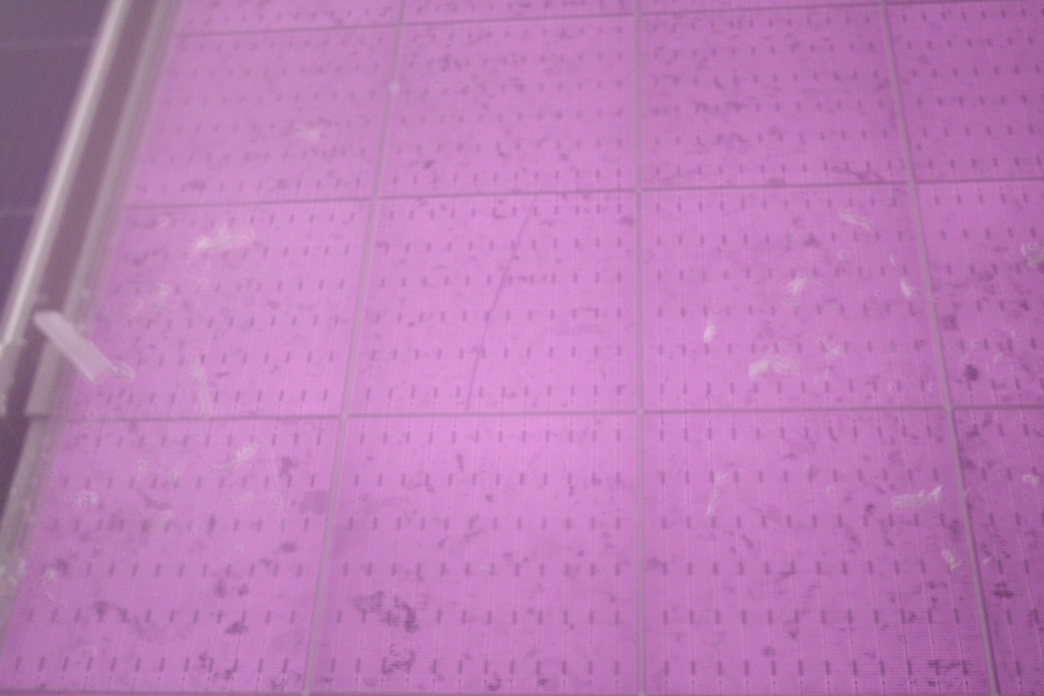

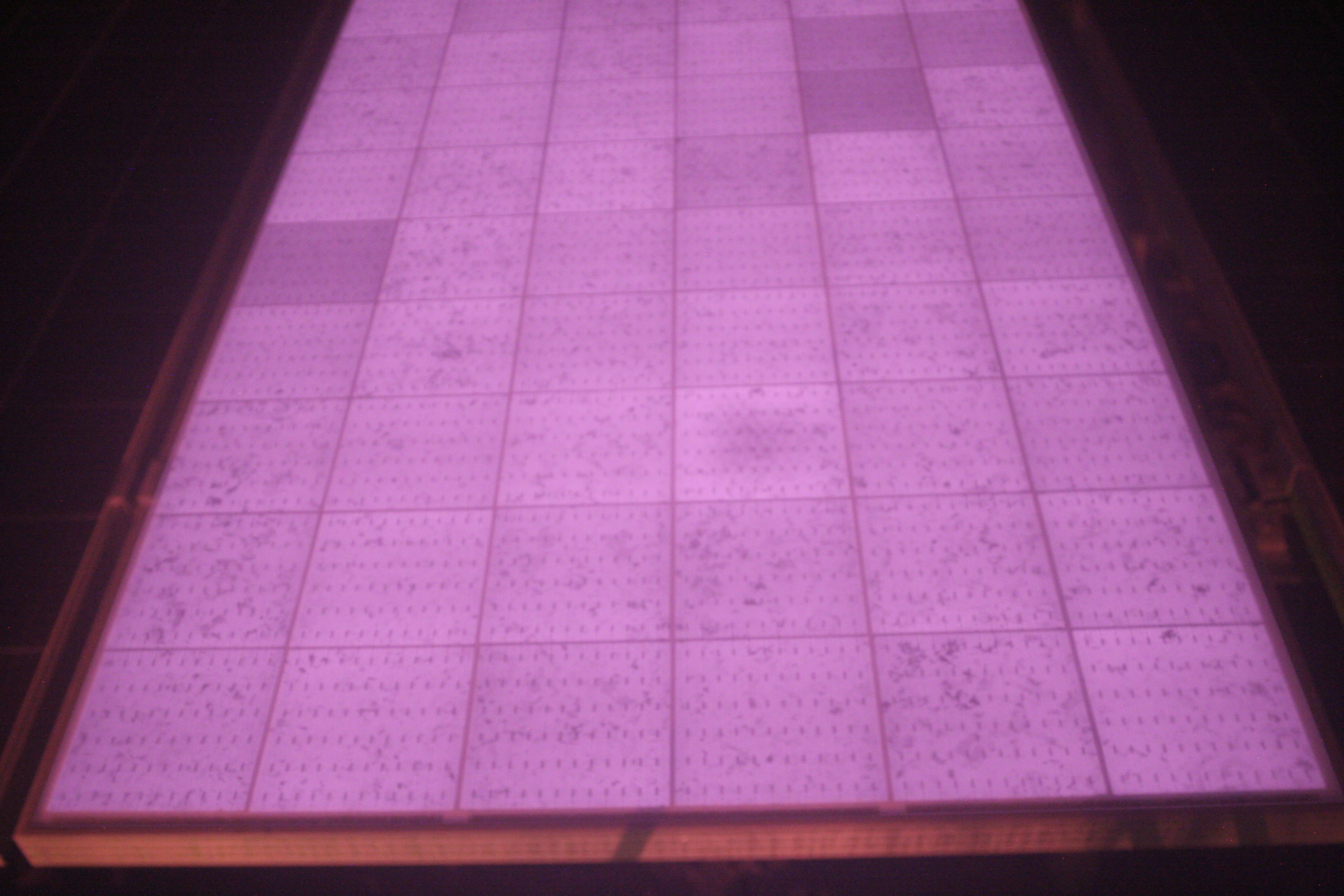

Dalet Опубліковано: 29 січня 2020 Поділитись Опубліковано: 29 січня 2020 Форумчани, всім привіт. Під час ожеледі спостерігав на одному фотомодулі ось таку картину: На двох елементах одного фотомодуля лід розтавав значно швидше. Цікавлять Ваші думки з цього приводу. Може бути декілька варіантів. 1. Нема однакових по параметрах селів, є близькі. При виробництві тестування селів робиться з допусками, тому в одну панель попадають різні по потужності сели, а загальна потужність вимірюється в кінці виробництва. Струм проходячи по найменшому по потужності селу гріє йго дещо більше ніж інші. Тому і буде такий результат. 2. Тріщина села. 3. Бува просто тінь, і теж буде такий результат бо: 4 Посилання на коментар Поділитися на інших сайтах More sharing options...
Serg017 Опубліковано: 29 січня 2020 Поділитись Опубліковано: 29 січня 2020 Може бути декілька варіантів. 1. Нема однакових по параметрах селів, є близькі. При виробництві тестування селів робиться з допусками, тому в одну панель попадають різні по потужності сели, а загальна потужність вимірюється в кінці виробництва. Струм проходячи по найменшому по потужності селу гріє йго дещо більше ніж інші. Тому і буде такий результат. [ATTACH]682131[/ATTACH] Дякую за відповідь, мої здогадки підтвердилися. Те, що панелі тестуються і сортуються по потужності після виробництва я зрозумів із того, що в поставці на палеті серійники панелей ідуть не попорядку) Просто непокоять мене думки, стосовно того чи це вилетіли два села після тестування на заводі і потужність панелі вцілому впала, що не є добре. Бо тоді, як я розумію, по ній "слабшій ланці" будуть рівнятися всі панелі в стрінзі і його загальна потужність пропорційно впаде. І другий варіант , який би мене влаштував, що вона вже з гепнутими селами тестувалася на заводі й її потужність відповідає заявленій) І я так розумію в домашніх умовах це не виявити? І ще, перевірки які Ви показали на фото, вони ж не дають інформіції щодо відповідності потужності фотомодуля заявленій, а тільки показують дефекти селів, хоча вцілому фотомодуль може й видавати заявлену потужність? Я правильно розумію? Посилання на коментар Поділитися на інших сайтах More sharing options...
Dalet Опубліковано: 30 січня 2020 Поділитись Опубліковано: 30 січня 2020 Дякую за відповідь, мої здогадки підтвердилися. Те, що панелі тестуються і сортуються по потужності після виробництва я зрозумів із того, що в поставці на палеті серійники панелей ідуть не попорядку) Просто непокоять мене думки, стосовно того чи це вилетіли два села після тестування на заводі і потужність панелі вцілому впала, що не є добре. Бо тоді, як я розумію, по ній "слабшій ланці" будуть рівнятися всі панелі в стрінзі і його загальна потужність пропорційно впаде. І другий варіант , який би мене влаштував, що вона вже з гепнутими селами тестувалася на заводі й її потужність відповідає заявленій) І я так розумію в домашніх умовах це не виявити? І ще, перевірки які Ви показали на фото, вони ж не дають інформіції щодо відповідності потужності фотомодуля заявленій, а тільки показують дефекти селів, хоча вцілому фотомодуль може й видавати заявлену потужність? Я правильно розумію? Так,все так. Потужніст перевіряється іншими засобами для яких зараз нема погоди. Що цікаво. На першому фото видно різницю відтінків, але як казав клієнт, гріється ця панель в лівому нижньому куті. Тобто навіть ці тести не дають 100% відповідей 2 Посилання на коментар Поділитися на інших сайтах More sharing options...
E.Rommel Опубліковано: 30 січня 2020 Поділитись Опубліковано: 30 січня 2020 Так,все так. Потужніст перевіряється іншими засобами для яких зараз нема погоди. Що цікаво. На першому фото видно різницю відтінків, але як казав клієнт, гріється ця панель в лівому нижньому куті. Тобто навіть ці тести не дають 100% відповідей так а коли буде погода як правильно перевірити потужність? Посилання на коментар Поділитися на інших сайтах More sharing options...
Dalet Опубліковано: 30 січня 2020 Поділитись Опубліковано: 30 січня 2020 так а коли буде погода як правильно перевірити потужність? Взяти сертифікований вимірювальний комплекс і виміряти. Ну або іншими підручними засобами, але то буде "конь в сферическом вакууме" 1 Посилання на коментар Поділитися на інших сайтах More sharing options...

Serg017 Опубліковано: 30 січня 2020 Поділитись Опубліковано: 30 січня 2020 Serg017, название панелей скажите? Amerisolar AS-6P30-280 / 5BB, але я думаю, що то впринципі не має ніякого значення, бо така ситуація можлива у будь якої панелі, будь якого виробника. Хіба можливо є якась статистика) Посилання на коментар Поділитися на інших сайтах More sharing options...
Dalet Опубліковано: 30 січня 2020 Поділитись Опубліковано: 30 січня 2020 Amerisolar AS-6P30-280 / 5BB, але я думаю, що то впринципі не має ніякого значення, бо така ситуація можлива у будь якої панелі, будь якого виробника. Хіба можливо є якась статистика) абсолютно. Причем та Тиерах проблем еще больше чем на не Тиерах, а потому что их просто больше, и статистика больше. "то Вы здоровы пока к врачу не зашли...." 2 Посилання на коментар Поділитися на інших сайтах More sharing options...
E.Rommel Опубліковано: 30 січня 2020 Поділитись Опубліковано: 30 січня 2020 Seaward PV210 колхозні методи є якісь? Посилання на коментар Поділитися на інших сайтах More sharing options...
Dalet Опубліковано: 30 січня 2020 Поділитись Опубліковано: 30 січня 2020 колхозні методи є якісь? авжеж. про результат я вище писав Посилання на коментар Поділитися на інших сайтах More sharing options...
