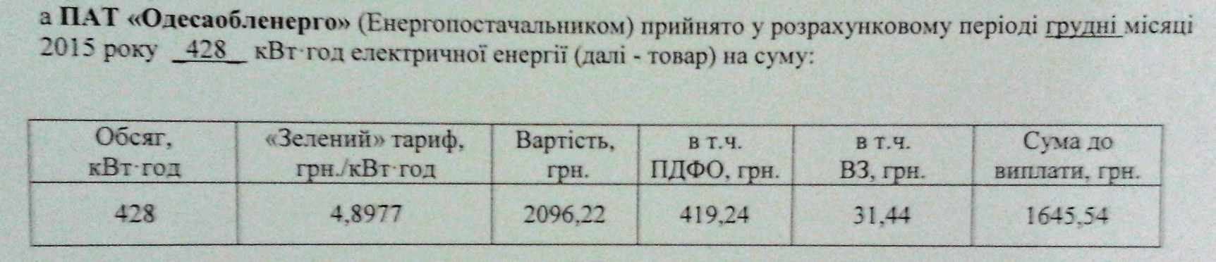

НУ что кто то выложить последние тезисы, про себестоимость, сроках окупаемости, новых технологиях и практике получения денег с государства, чтобы не шерстить топик:)
вот у человека 9 квт платежка за грудень
