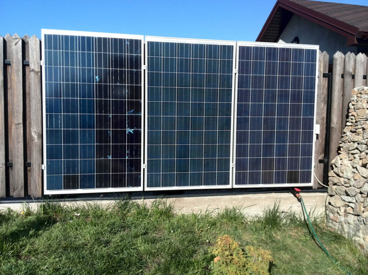

Тут другая тема, перепало мне 4шт микрогрида б/у, на 250Вт каждый, а в хозяйстве завалялось несколько панелек 210-230Вт Квазаровских, бум ставить на забор, чтобы зря не валялись.
Что, народ купил, поигрался и понял, что дл полного счастья чего-то не хватает в этих микрогридах? И по факту решил купить "взрослое" оборудование?:)
Если не секрет, что не так было в микрогридах - почему они не устроили предыдущего владельца?
судя по всему бизнес не пошел, стояли в рекламных целях, видно не срослось, вымутил пока 4шт, но есть еще надежда на еще 4шт.
Ж-) места некуда тулить, по этому втулю на забор.

Установил сегодня на микрогридах три панельки.
210-230Вт каждая, поли.
Ну что сказать. Гемор.
Самое сложное это 220В тягать между панелями, себе то сделал как попало, а людям нужно красиво, а это денег будет стоять прилично.
Если вдруг не будет силовых разьемов IP в комплекте то тогда вообще мрак, так у меня. Соединить то не проблема, но его же упаковать нужно герметично, а вдруг что, туда не залезть никак без разрезания всего, всей паковки.
Мониторинг. Если его нет то и знать не будешь что оно там делает. Слетело у меня одно соединение, и че? Хорошо что есть один проверенный способ поиска не рабочей панели.
Выработка. 425Вт давал в пик. Ну думаю угол свое дает.
Одним словом - не фонтан. Но в таком варианте как у меня самое то.
