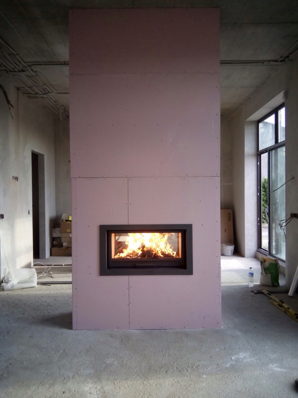

Серия топок Kratki NADIA по сути дела для ваших целей вполне подойдет широкоформатные стекла на выходе максимальный обзор огня. Для подтопить в межсезонье тоже не вопрос.
Монтировали пару моделей данной серии были удивлены поляки постарались как минимум герметичность на уровне управление горением тоже приток наружного воздуха можно делать без дросселя он там встроенный с уплотнителем без рамочная система стекла с тонировкой смотрится как у эдил камина.
А вот угловые варианты уже тягаются с эдил камином и остальными премиум г-образными топками так как ценник в 2 раза ниже.

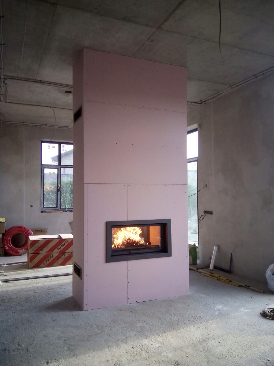

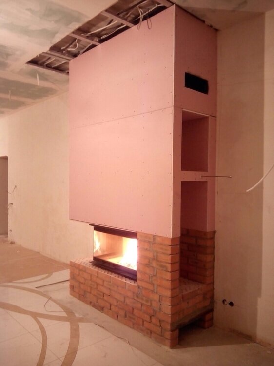

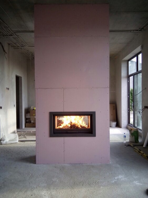

Думаю топку тоже встраивать в колонну, но топка будет с одним стеклом. Не подскажите какие размеры колонны вот на этой фотке?
И если есть размеры топки то какие минимальные отступы должны быть при сооружении колонны? Т.е., если взять довре, то какую минимальную колонну для нее нужно планировать?
Довре 2180 по ширине 800мм короб можно делать шириной 1200-1300мм кстати на. 2180 продлили новогоднюю акцию

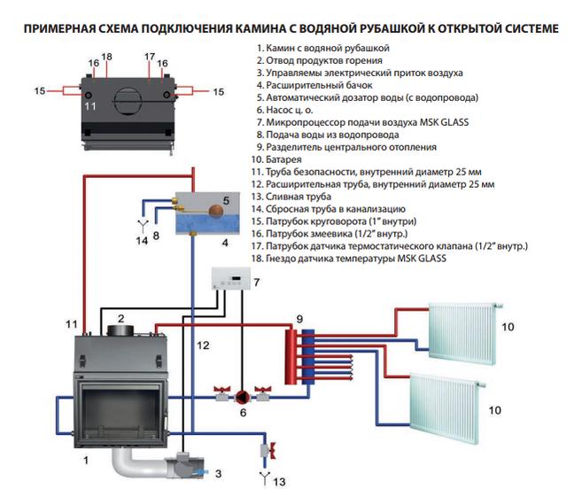

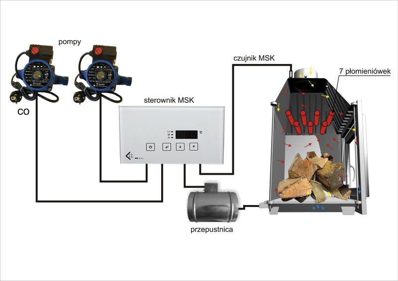

В первом варианте завязывались с буфером
Второй вариант в процессе ждем конроллер поляки до нового года не успели выслать новую модель.
Стартовать нужно с выезда специалиста на объект после сложится картинка по инсталляции и цене в целом всего проекта именно в вашей ситуации.
В целом с буфером более правильно ну и без контролера не обойтись который управляет электродросселем, насосом, и замеряет температуру.
kratki.pl/pl/strona/faq---przydatne-informacje#schemat_msk
+ в акварио встроен змеевик охлаждения kratki.pl/pl/strona/faq---kominki-z-plaszczem-wodnym#wezownica
