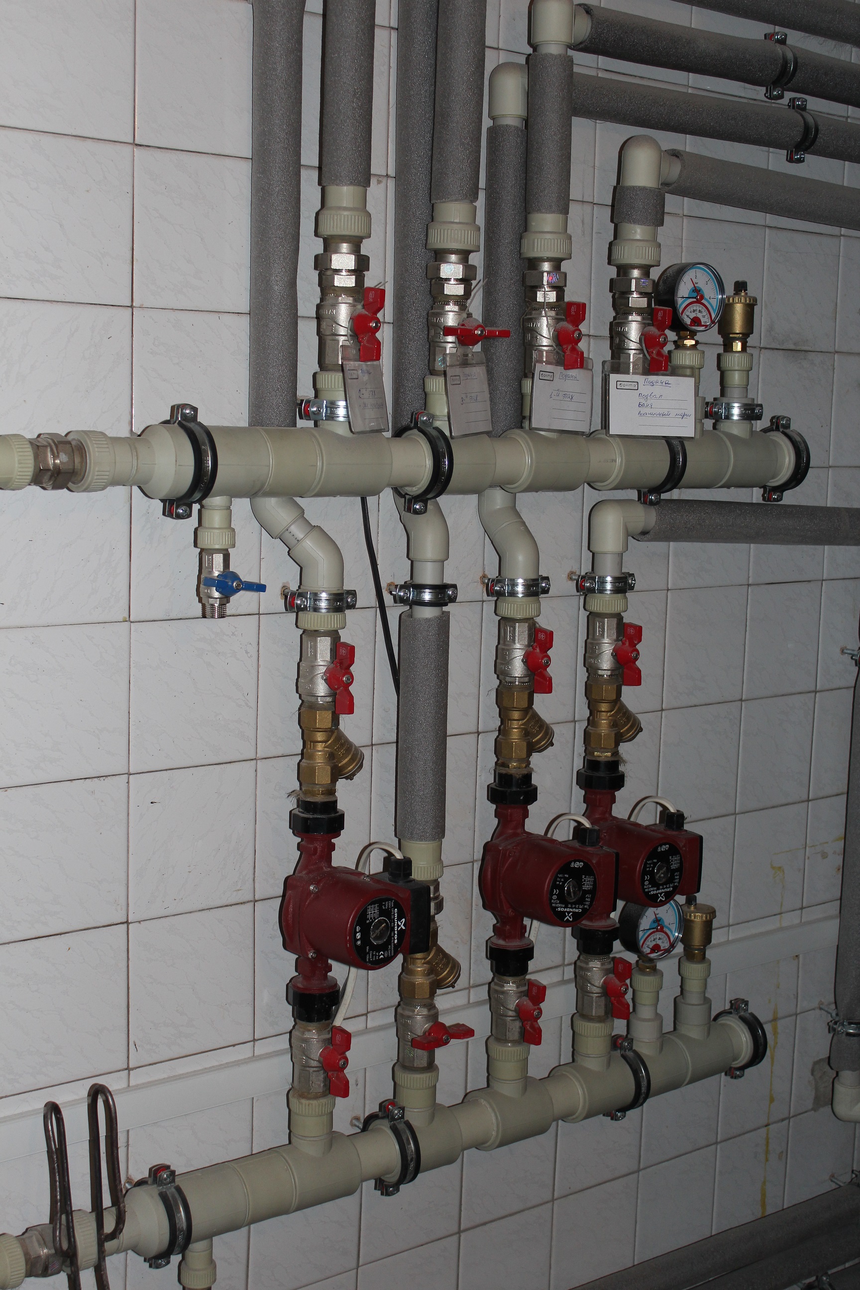

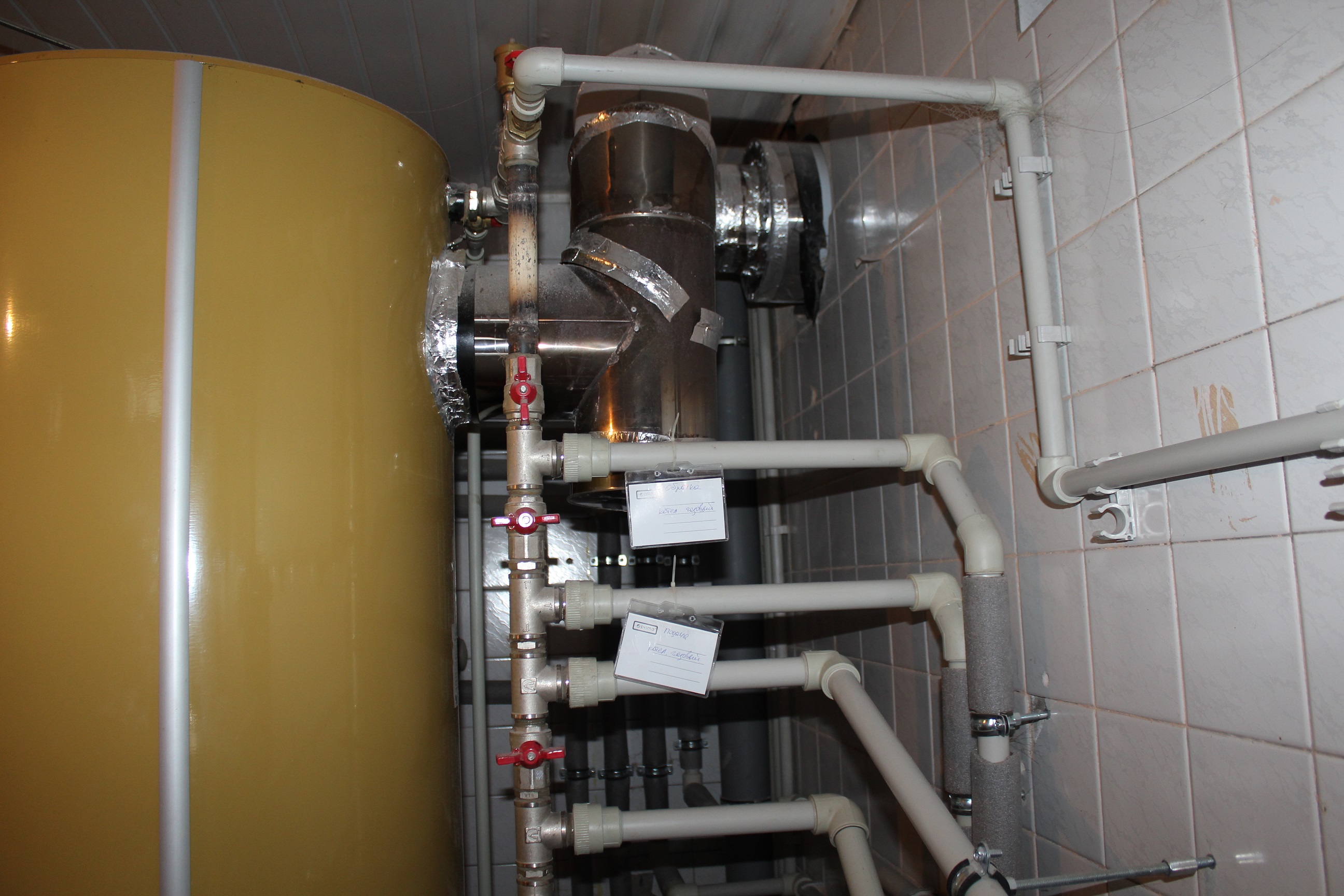

Добрый день! Упало до 0 давление в СО,а в поддоне ТТ STROPUVA S40 U собралась вода...котлом пользуюсь только первый сезон...что делать?к человеку,который занимался монтажом и запуском,дозвониться не могу...посоветуйте к кому можно обратиться с этой проблемой?дом остывает...г.Харьков
Если можно покажите фото котельной. Скорей всего утечку дала полипропиленовая труба, которую ГОРНЫЕ САНТЕХНИКИ лепят где попало.

Можно вашу почту-сброшу фотки котельной.Или напишите мне на почту vik126@mail.ru , нет времени разбираться как сюда фото загрузить
Вот фото Вашей котельной.

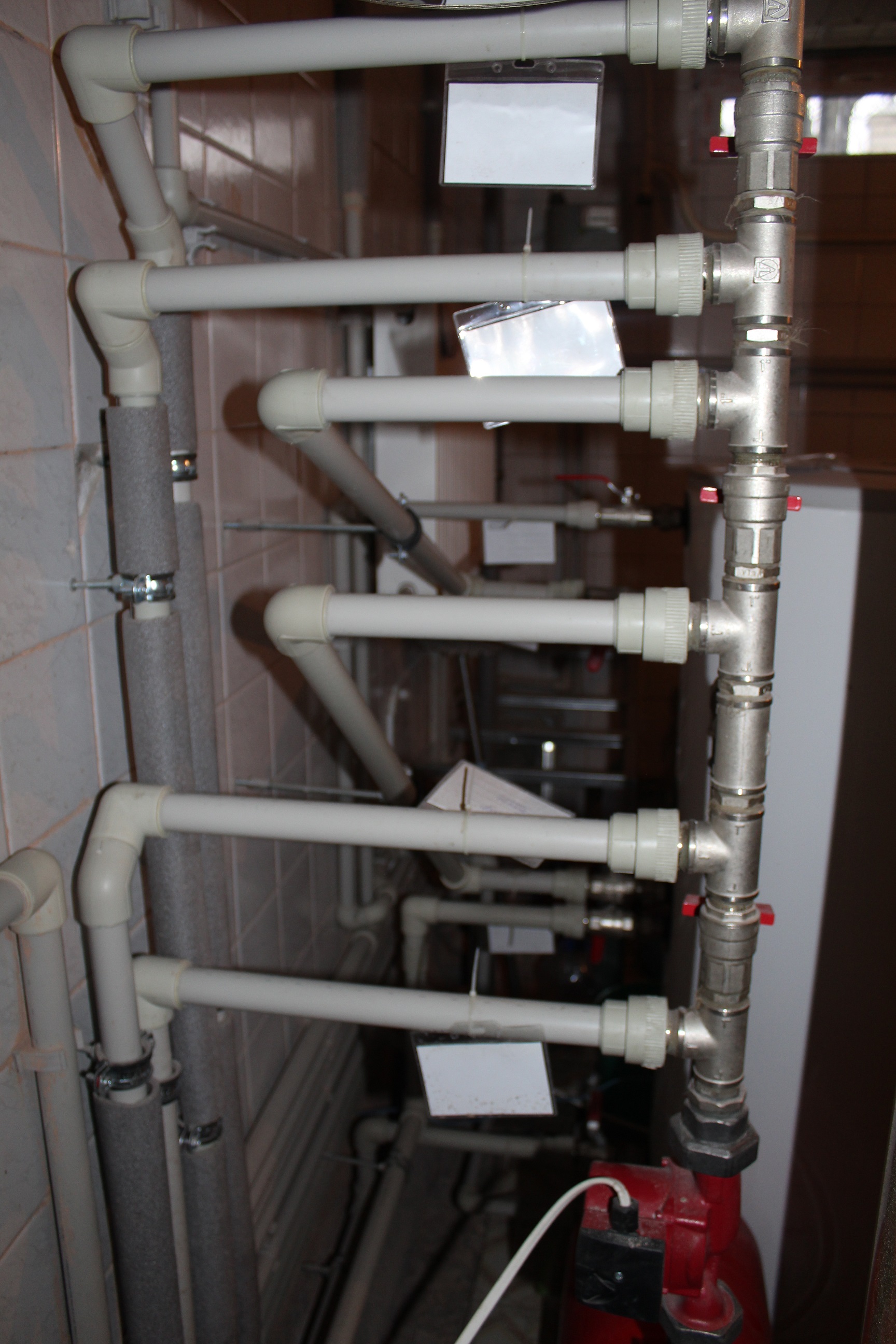

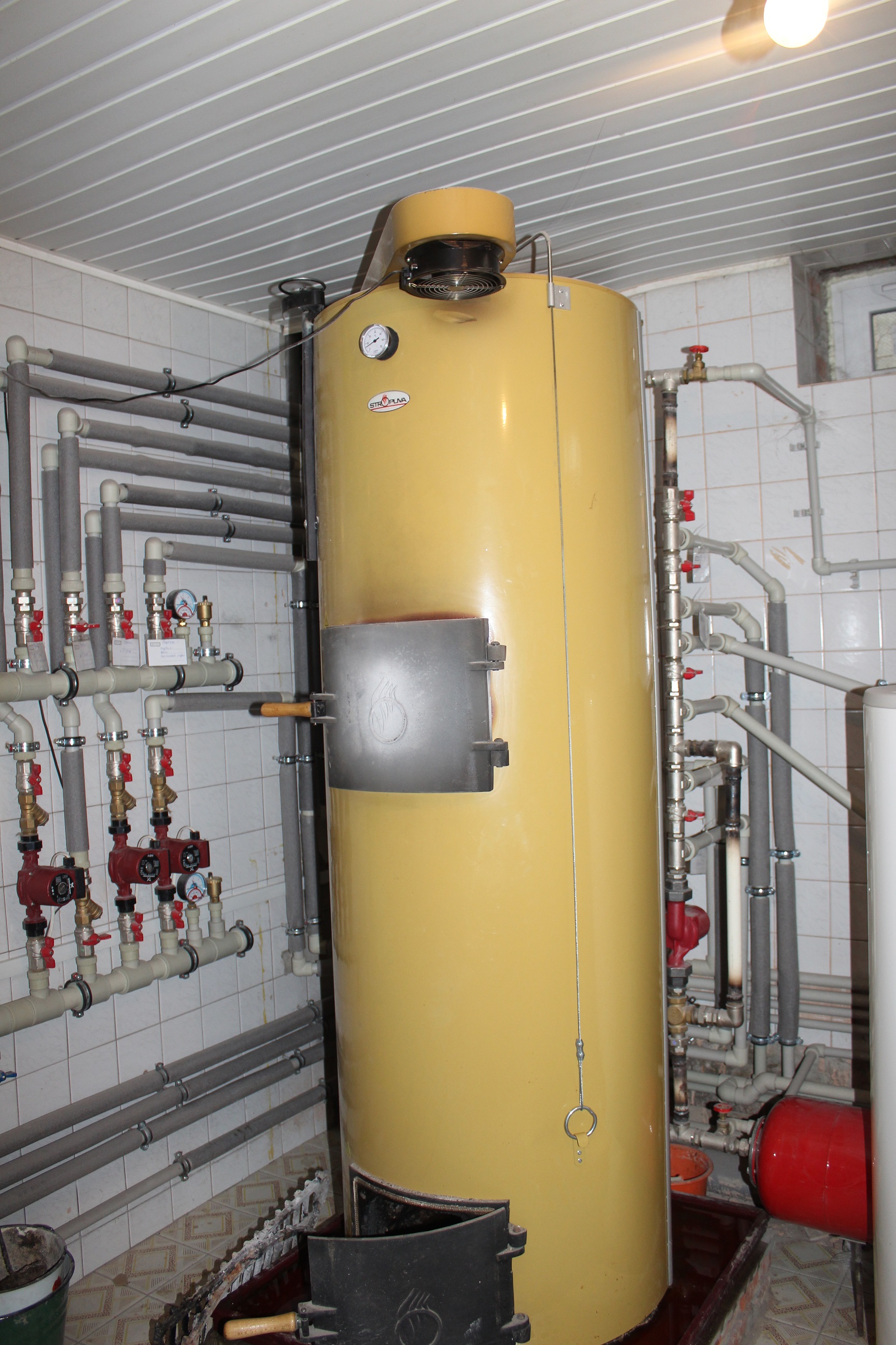

Если опустить сам материал ППр, то есть хомуты по ремонтопригодности системы, но в целом все собрано довольно прилично. Я бы грешил на утечку в другом месте, но вода в поддоне котла и падение давления в ноль указывают на котел.
Может еще какая информация есть, любая мелочь?
Но в любом случае нужно давать в систему давления воды и искать утечьку.

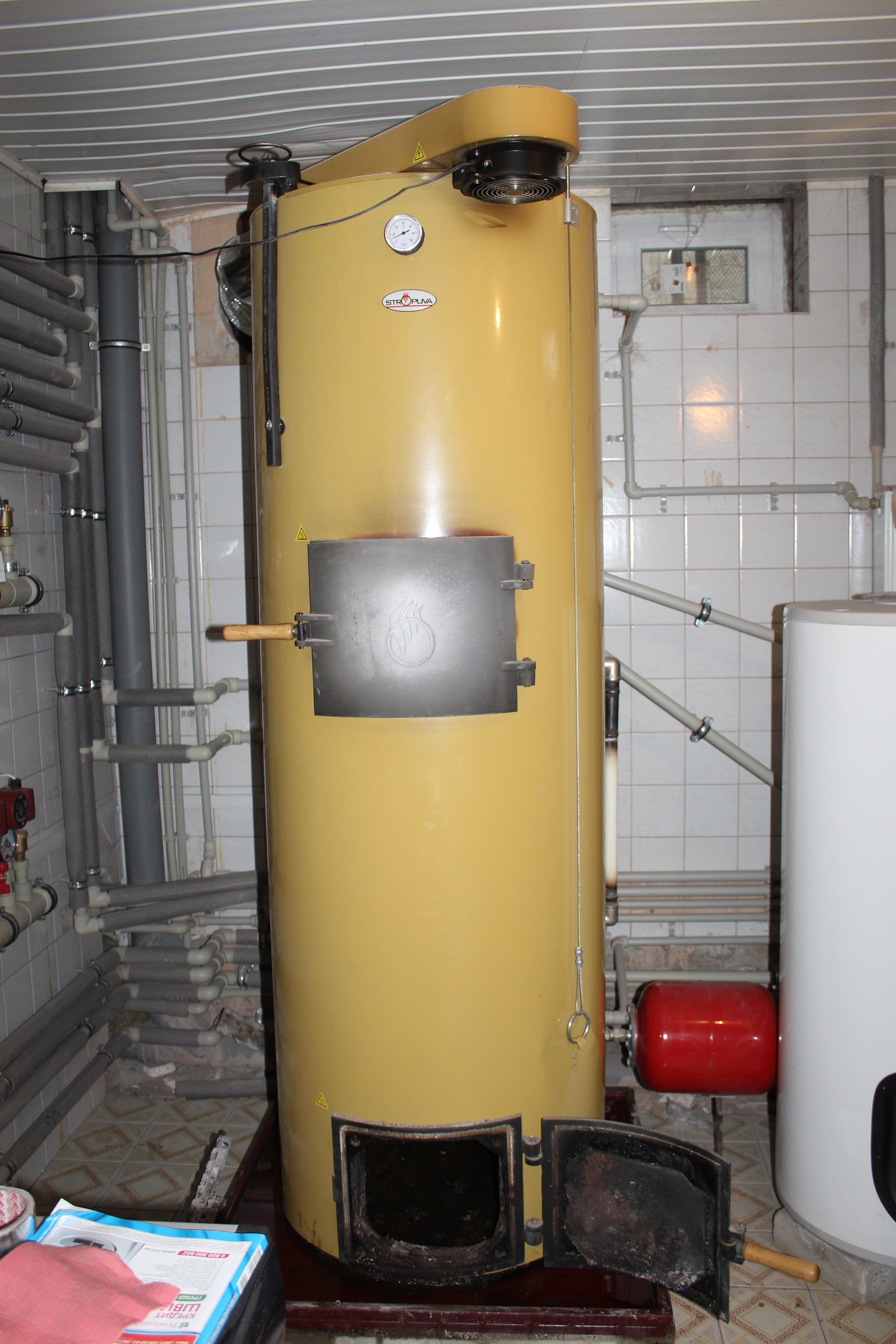

Пару дней назад ночью на втором этаже перестали греть батареи... спустилась в котельную-давление упало до 0,5 и в поддоне было немного воды...я добавила воду с систему(по совету нашего сакнтехника),батареи нагрелись...котел догорел...новую закладку не делали...полдня к котельную не спускались...а когда спустились-в поддоне вода,вычерпали,примерно литров 5,давление в СО уже 0...через пару часов -опять поддон полон воды...когда чистили котел,то слева от нижней дверцы брикеты не прогорели до конца-были влажные...у нас новая СО,все трубы "на Виду",везде сухо...
за неполный сезон воду в систему доливали раз пять...часто батареи завоздушивались...вначале сантехник приходил...сейчас даже к телефону не подходит...по работе котла тоже не все гладко,температуру 70 градусов держал поначалу часа 3...потом начинала падать,а при 45-включали вентилятор...тогда догорал ...узнавала почему так-сказали это зависит от того,чем топите...топим брикетами из лузги подсолнечника...посоветовали сменить распредилитель воздуха,поставить для угля...поставили-работает отлично ,температура действительно держалась подольше,но того топлива стало хватать только на 10-12 часов..вернули старый распределитель на место..через пару месяцев раскочегарить котел до 70 градусов уже не удавалось...60 и точка...
Давайте угадаем, в котле где-то лопнула водяная рубашка? Какие еще варианты?
Действительно похоже на течь котла. Если это так, то Ваш сантехник Вам не помощник. Вы знаете у кого покупали котел? У них может быть нормальный сварщик или найдите такого сварщика для ремонта котла.

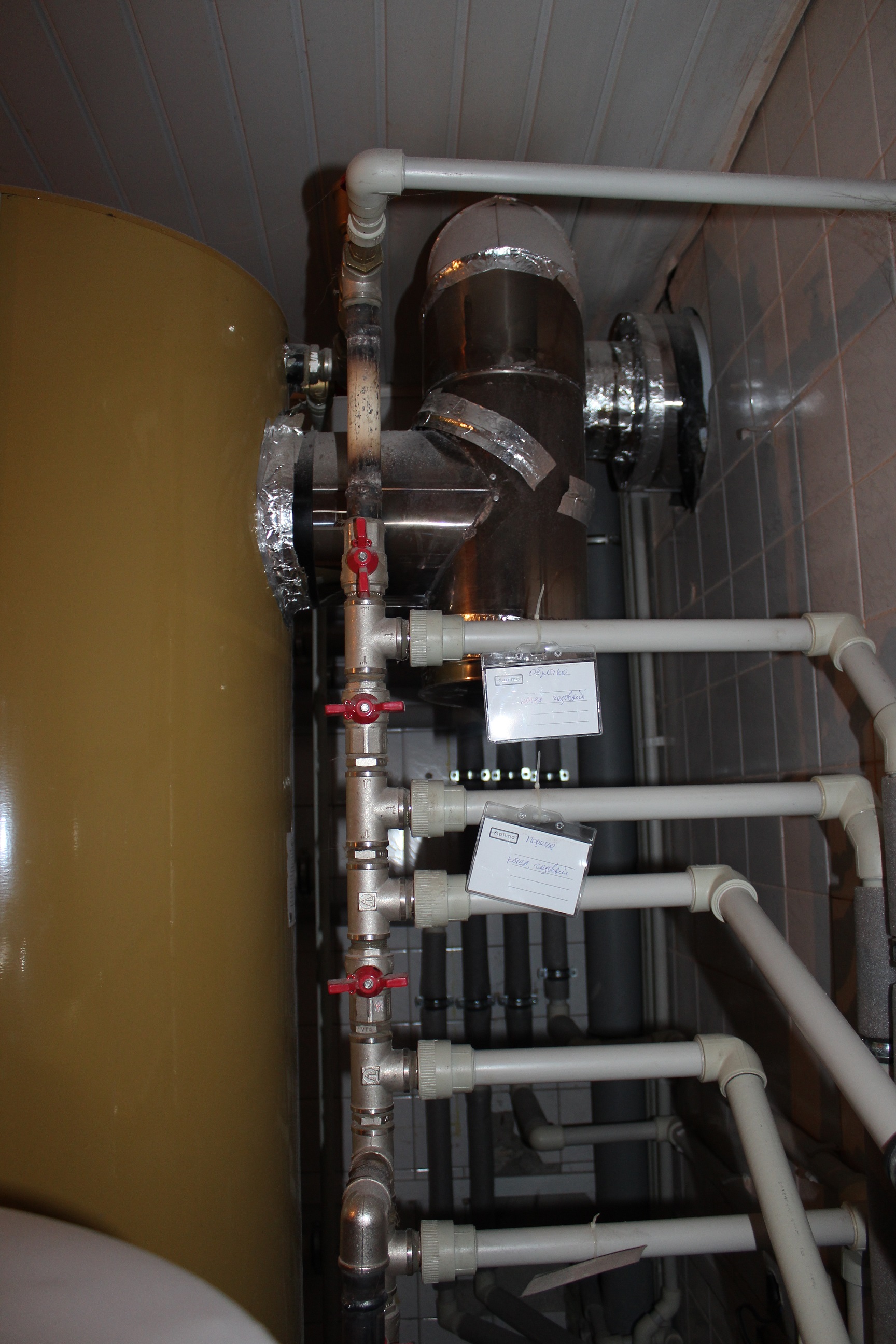

Меня смущает состояние трубы для отвода газов на второй фотографии. Судя по всему нержавейка, но чтобы так почернела за полгода, нужно хорошо постараться. Не вижу регулятора тяги, фабричная прорезь на Вашем котле заглушена. Не понятно назначение горизонтальной трубы, уходящей в стену. Судя по всему топливо в Вашем котле горит не по детски, мог где-то прогореть (нарушиться) шов. 10-12 часов для брикетов слишком быстро. Стропува S20U плохих брикетов 36 часов на закладку, получше двое суток.

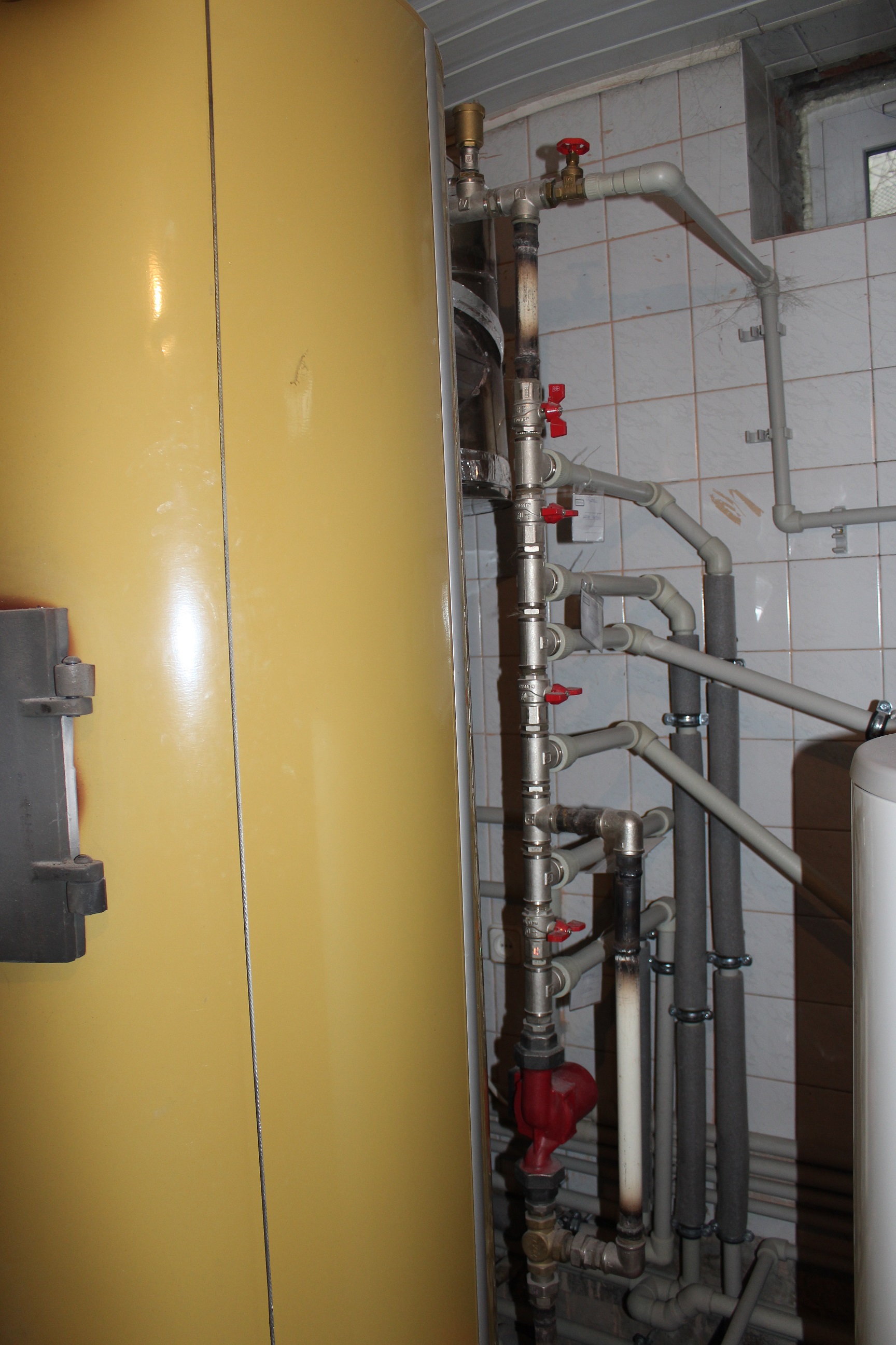

все отправила,и фото паспорта,и фото обвязки,и фото места течи...даже перезвонили,сказали перенаправят мои фото кому-то...на этом все и закончилось... я нашла того,кто запаял котел,действительно образовался свищ в шве...Нашла фирму,которая не только продает котлы,но и производит их обслуживание...они состыковали сварщика с литовскими представителями-проконсультировали чем паять...даже предложили свои услуги,проезд,разумеется за мой счет...отказалась...ребята с фирмы запаять не переворачивая котел не захотели...т.к. свищ на шве над нижней дверцей,слева...а надо и голову просунуть,и сварочный аппарат...работа для ювелира...каким и оказался наш спаситель!!!УРА!!!котел работает,течи нет...успели до наступления морозов(у нас маленький ребенок,и без отопления пробыли 5 суток)...По-поводу образования свища-услышала две версии,первая-перетопили котел...вторая-разморозили котел...оказывается когда котел догорел-надо перекрывать либо дымоход,либо еще что-то...что бы обратная тяга не разморозила котел...а у нас так построена система,что догорает ТТ-включается газовый...и практически всегда догорает ночью...что делать?не спать? Я не специалист по котлам...но мне кажется,что это производственный брак...прохудился шов...как в швейке-разошлось по шву-либо швея припуск маленький дала,либо нитки гнилые(вариант 44 размер натянули на 56-не рассматриваю)...что скажите СП "Стропува-Украина"?

Совершенно верно!!!! Прежде чем купить этот котел-узнайте,кто в вашем городе сможет его починить в случае поломки..и не поленитесь прозвонить ,так ли это на самом деле...обещаний море,а на деле.....Мне котел починили местные мастера,обошлось без снятия котла и отрезания его от системы...делов на час...там труднодоступное место было,но с помощью зеркал-дырочку заварили!!!Стропува так на связь и не вышла...
