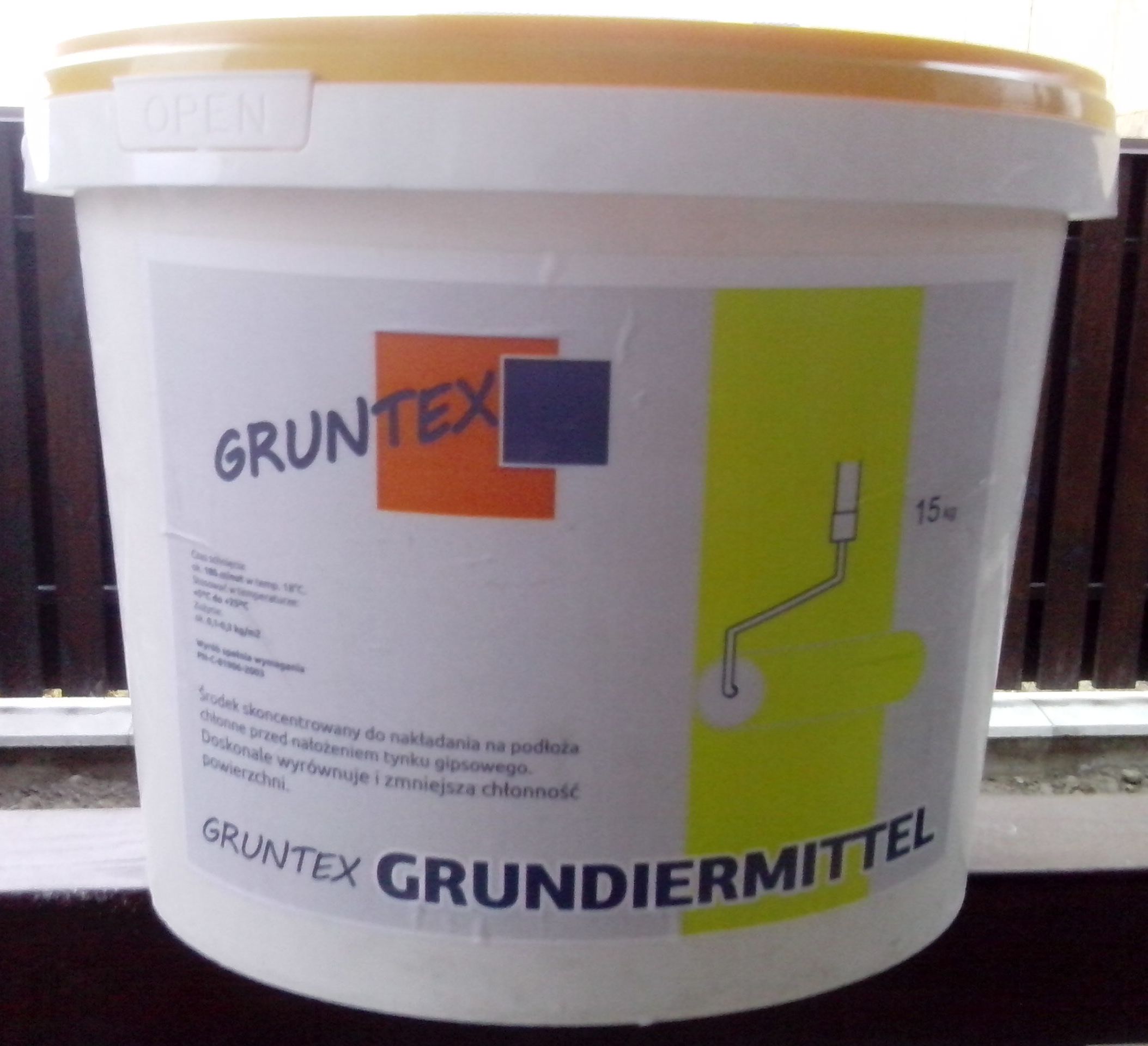

Raha Опубліковано: 10 лютого 2015 Поділитись Опубліковано: 10 лютого 2015 В этом случае паутина трещин Вам обеспечена. Под гипсовую штукатурку обычные грунтовки применять нельзя. Knauf Грундирмиттель замість СТ 17? А взагалі-то про тріщіни. Великих тріщин я не очікую, тому що фундамент робили надійний, з урахуванням геології. Стіни армовані так як рекомендує виробник газобетону, армопояси та таке інше. Але міленькі тріщинки-паутинки в блоках можуть з'явитися. І що, ці тріщини пройдуть скрізь 8-10 мм МП 75? А якщо тріщинки пройдуть скрізь шар штукатурки, то що робити з ними у випадку коли по МП 75 зрузу фарба? Посилання на коментар Поділитися на інших сайтах More sharing options...
Сергей НСТ Опубліковано: 10 лютого 2015 Поділитись Опубліковано: 10 лютого 2015 Knauf Грундирмиттель замість СТ 17? Не обязательно кнауф. Мы используем польский грунтдермиттель А взагалі-то про тріщіни. Великих тріщин я не очікую, тому що фундамент робили надійний, з урахуванням геології. Стіни армовані так як рекомендує виробник газобетону, армопояси та таке інше. Але міленькі тріщинки-паутинки в блоках можуть з'явитися. І що, ці тріщини пройдуть скрізь 8-10 мм МП 75? А якщо тріщинки пройдуть скрізь шар штукатурки, то що робити з ними у випадку коли по МП 75 зрузу фарба? Я имел в виду не трещины в кладке стен, а трещины в самой штукатурке из-за неравномерного высыхания в случае применения СТ17. Потрескается так, что легче будет содрать и поштукатурить снова, чем зашпатлевать... 1 Посилання на коментар Поділитися на інших сайтах More sharing options...
