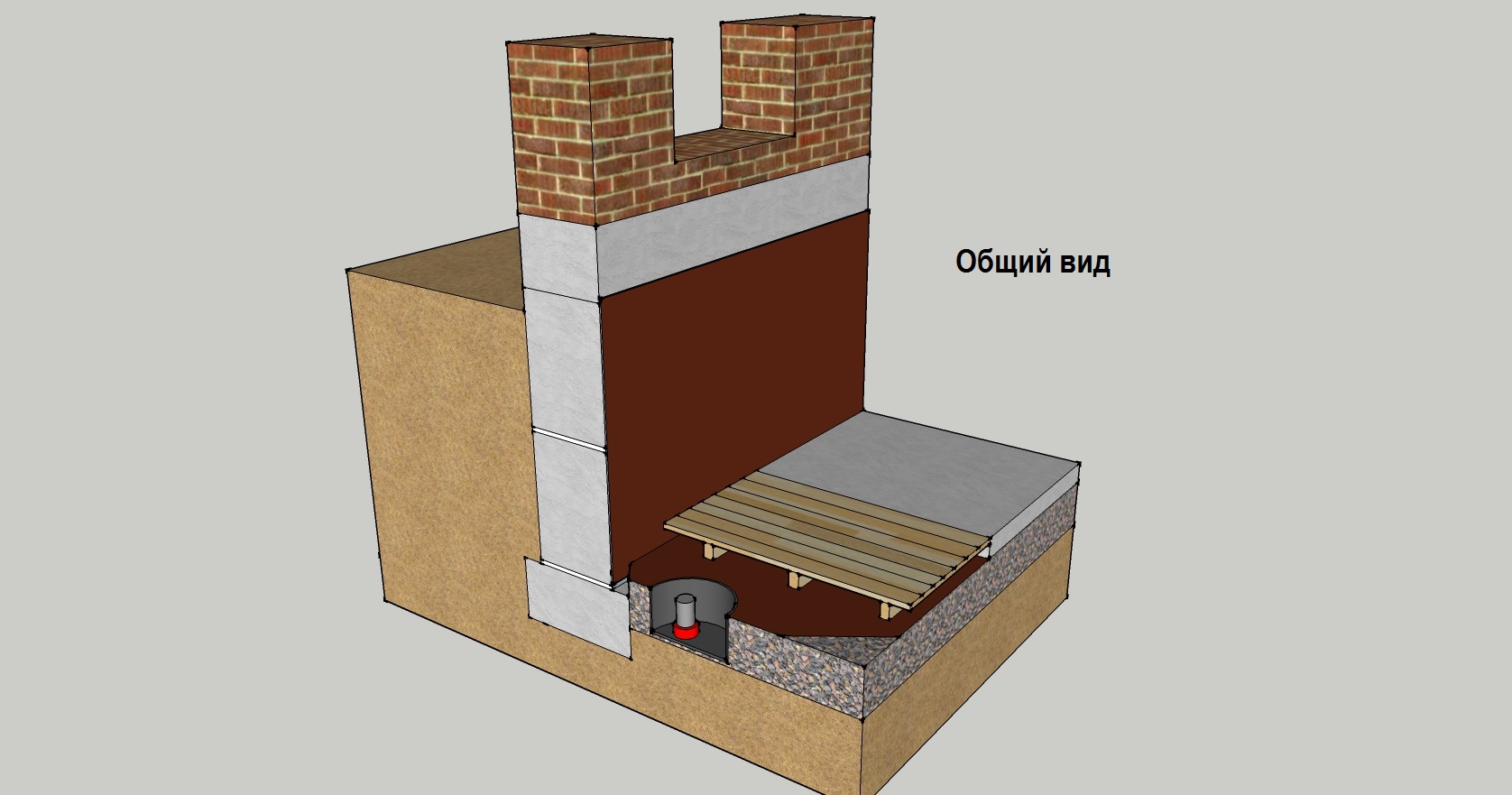

Цокольное помещение будет использоваться для хранения садового инвентаря.
Внизу картинки.
Посмотрите.

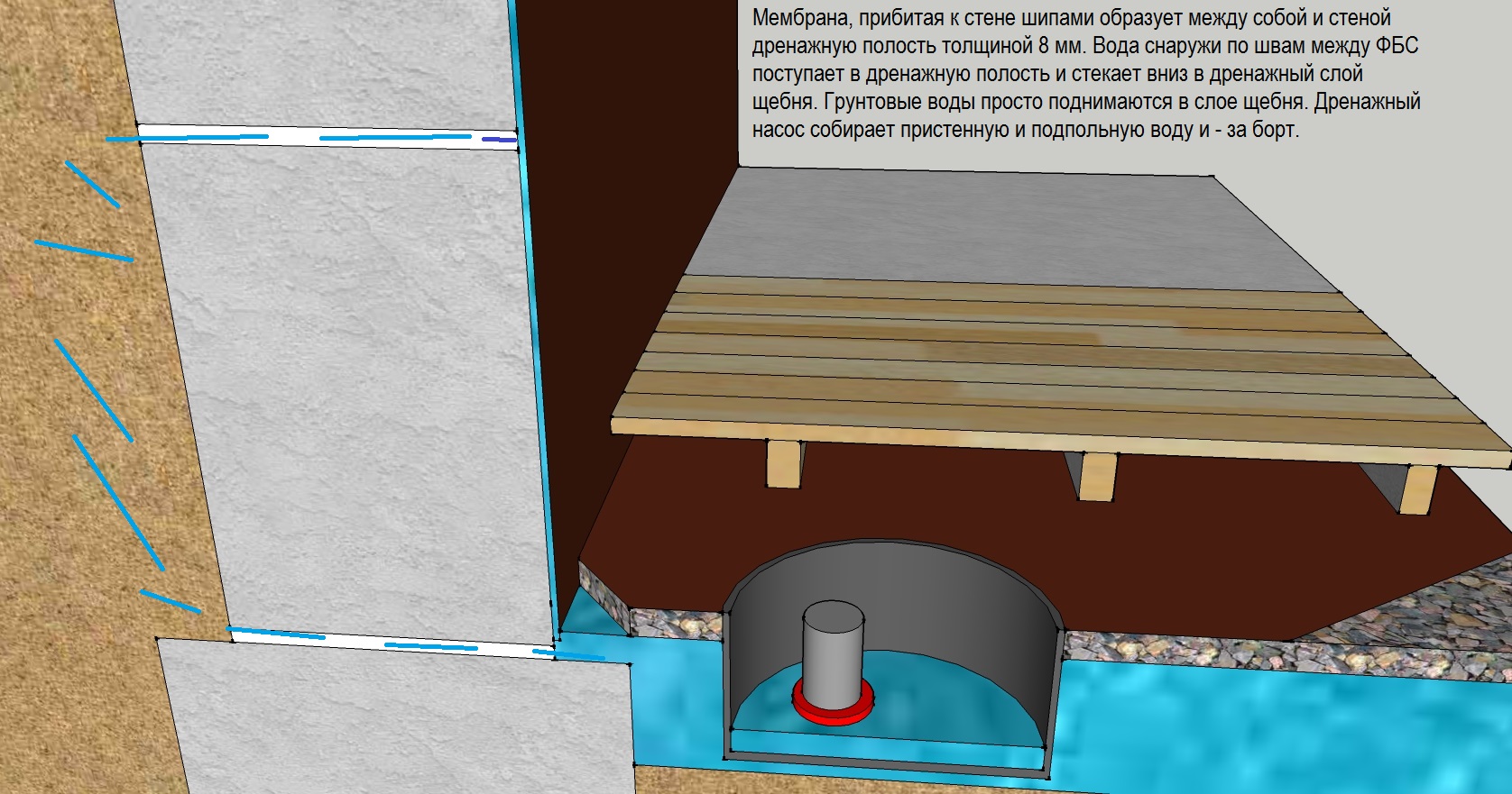

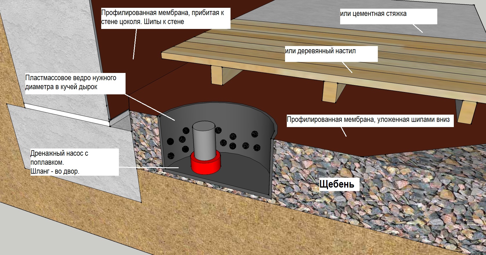

Есть одна тонкость. Можно сэкономить на насосе.
Если вы знаете высоту подъема УГВ у вас в цоколе, то делаете щебневую подсыпку сантиметров на 10 выше этого уровня. Вода поднимется. Постоит и уйдет. Но ноги ваши при этом будут сухими.
Но тут второй вопрос - высота потолка.
Профилированную мембрану на стены можете покупать самую тонкую. Кажется она 0,4 мм. На пол можно её тоже, но лучше 0,5...0,55.
Да! Этот вариант ГИ не требует наружных гидроизоляционных работ.
На (вернее сквозь) пристенную мембрану можно крепить любую щитовую отделку : доска(вагонка), гипсокартон и т.д.

Потолок 2 метра. если делать подсыпку то конечно станет меньше. Только пока не знаю насколько уровень будет подниматься. Сейчас сухо.
Я так смотрю вы на картинке пол нарисовали. Я как-бы его там не думала делать. если будет сырость-дерево будет гнить. Я так думаю пусть лучше песок будет.
В моем случае дерево гнить не будет.
Если пола не будет тогда не тратьте деньги на наружные обмазки.
Если пола не будет, то все грунтовые воды - ваши.
