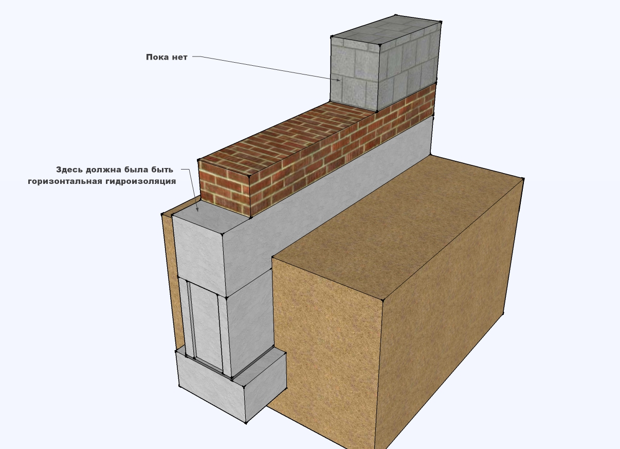

Вопрос к практикам специалистам : есть фундамент из фбс блоков,армпояс,кладка кирпича рядового(4 ряда ) - сверху на кирпич планируется газоблок. Когда по армпоясу ложили кладку кирпича, не сделали гидроизолицию. Можно сейчас по кирпичу сделать гидроизоляцию и начинать класть газоблок или как лучше поступить?
По бетону сделать отсечку проникающим материалом. Какая ширина и высота армопояса? Есть ли доступ с двух сторон?
Высота армпояса 40 см и ширина 40см,доступ есть с двух сторон.Как сделать отсечку? и каким материалом(пример названия)Спасибо

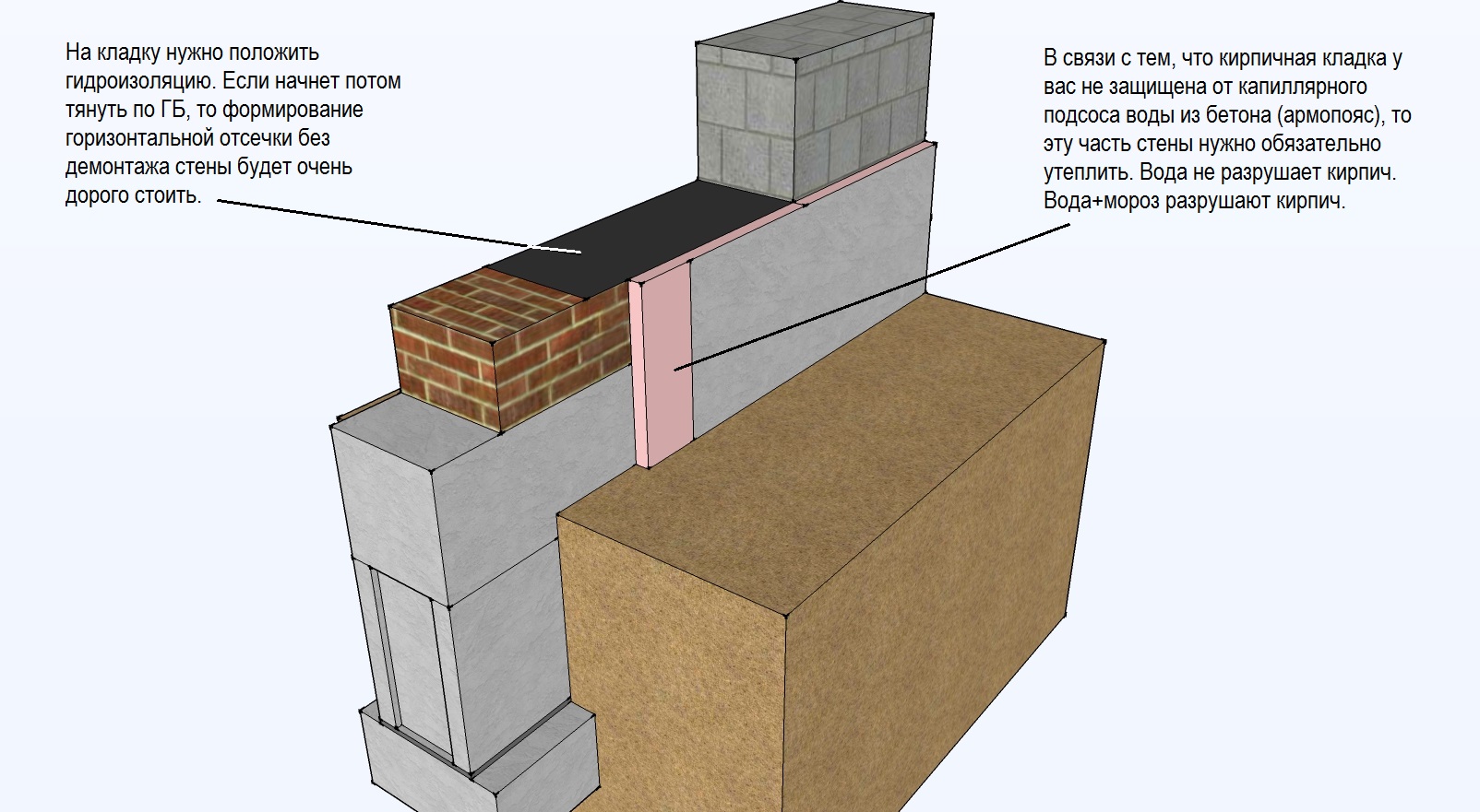

По кирпичу (тем более уже 4 ряда выложено) под газоблок горизонтальную гидроизоляцию делать уже смысла нет. Нужно защитить нижний ряд кирпичной кладки от воды (напр. от брызг при падении воды на "жесткую" отмостку при низком цоколе)

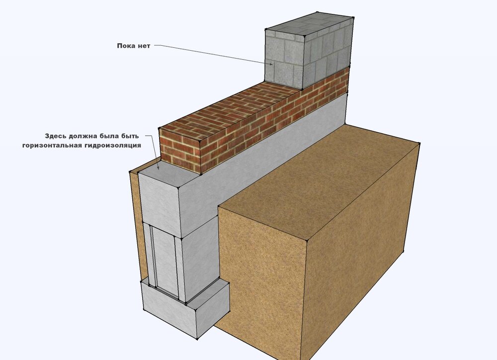

Так сейчас?

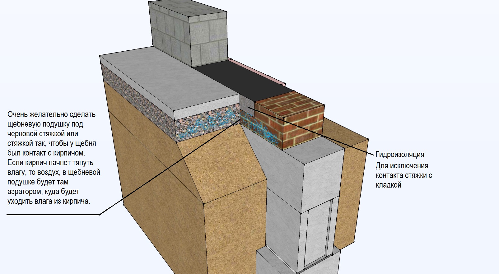

Если фундамент опирается на грунт на глубине 1м, то должно быть как-то так.
Интересует уровень грунта относительно стены фундамента. Так?
Уровень пола будет по верху кирпича? На мой взгляд или поднимать уровень пола и высоту цоколя, либо снимать кирпич, это очень важный момент и он должен делаться грамотно и качественно. Есть риск что стены будут тянуть влагу и может появится плесень.
Так сейчас?

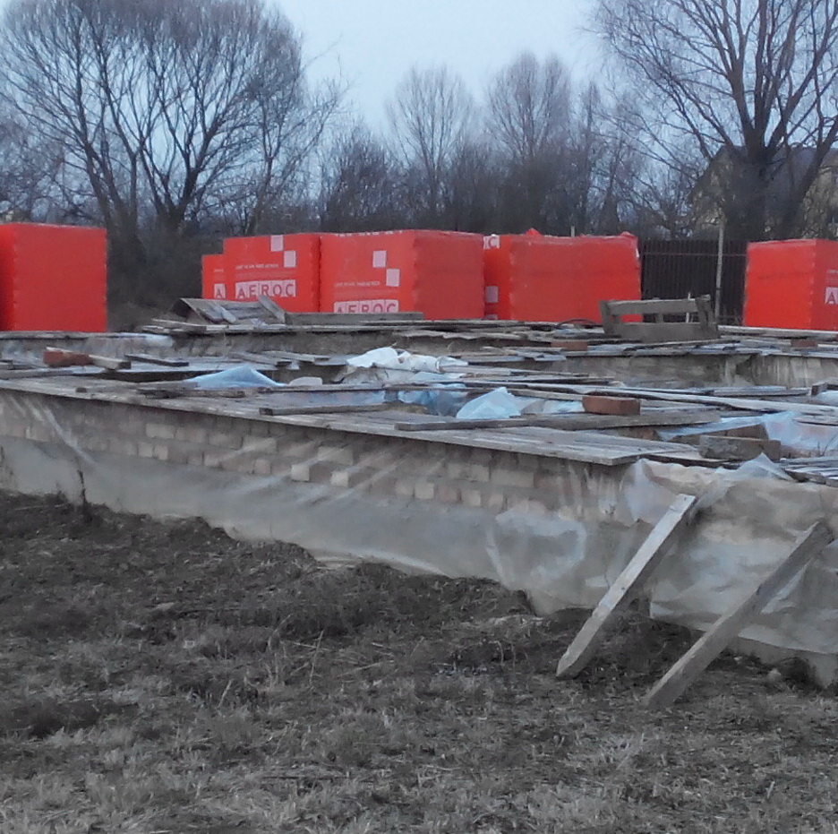

Да, на картинке верно.Высота фундамента в земле 1,2(+подушка,плита) а высота от уровня земли к кладке кирпича 50-60 см
На фото уже сделана подсыпка участка, с других сторон выше высота
