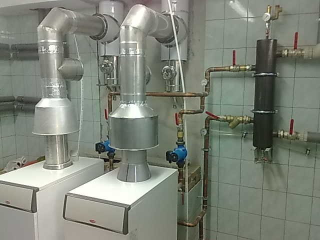

naupv Опубликовано 8 февраля, 2015 Поделиться Опубликовано 8 февраля, 2015 никаких претензий от газконторы не будет, ТУ можно получить на раз. Когда дом большой и требуется более 100квт мощности котла (а для частного строительства только 99квт), ставят 2,3,4 ит.д. котла. Это называется каскад. Ссылка на комментарий Поделиться на другие сайты Больше кнопок...
ws4 Опубликовано 8 февраля, 2015 Поделиться Опубликовано 8 февраля, 2015 никаких претензий от газконторы не будет, ТУ можно получить на раз. В санузел? ) Это врядли (с) Ссылка на комментарий Поделиться на другие сайты Больше кнопок...
