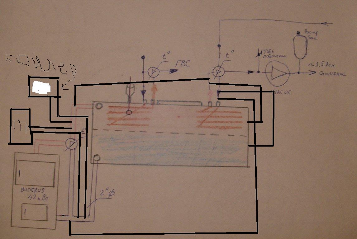

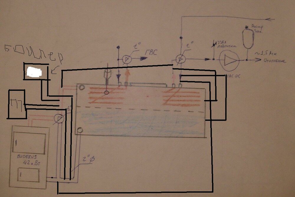

Разрешите еще Вас помучать по ТА ? Пока не пойму почему подмес горячей воды ( фигня возле циркуляционника ) у Вас поставлен на подаче - обратке ТА к радиаторам , я почему то думал , что его нужно ставить на подаче - обратке ТТ , что б чугунина не в ТТ не треснула и не было конденсата и дегтя . Если можно поподробнее о циркуляционном насосе и возможно ли сделать , что б он воду не гонял когда батареи и так достаточно теплые ? Как Вы думаете будет ли работать такая схемка ( на всяк случай , если с ТА что случится , извиняюсь за плагиат ) . Газа просто у меня нет , вот и побаиваюсь . Хочется сделать , что б была возможность и с ТА со змеевиком и без змеевика греться и на всяк случай в обычном режиме котел+ радиаторы. Влияет ли ТП ( 80 кв ) на схему ? ТА у меня открытого типа .получается 1м в ширину , 1 в глубину , 2 метра в высоту , что нужно чтоб не лопнул ? ТА от котла слева , а вся остальная система справа . Извините за сумбур , если можете , помогите . И еще : обязательно ли диаметр труб из ТА должен совпадать с диаметром труб стояка ( система двухтрубная ) , если больше или меньше не будет ли каких то заморочек ? И можно ли бак из железа сделать ( ГВС у меня отдельно ) или обязательно нержавейка - дорогая блин..
Эти страшные надписи - бойлер косвенного нагреве 300 л висман , и теплые полы
Все заданные Вами вопросы, уже описаны ранее в этой теме и из фоток все видно. Но раз так вежливо просите....
Итак "фигня возле циркуляционника". Это термосмесительный клапан, который выставляет температуру на отопление ибо ТА здорово нагревается, да и диапазон температур очень широк. Важно понять, что система отопления у меня закрытая (22мм медь + 16мм TICE), а контур ТТ+ТА - открытый (2"). В открытом контуре должен (желателен) свой подмес (Ladomat или ESBI+насос), "чтоб чугунина не треснула". Это кстати и ответ на Ваш вопрос о насосе, чтоб воду не гонял, пока теплые батареи. Естественно, можно завязать управление насосом на специальный контроллер (достаточно примитивный). В случае отказа от ТА, Вам надо предусмотреть прямое включение котла в систему отопления. Четко определитесь со схемой включения ТА. Если греете ТА через змеевик, то скорее всего, ТА закрытого типа. В домашних условиях такой ТА сделать нормально - почти нереально. Наиболее просто, когда ТТ греет воду в ТА непосредственно, без всяких змеевиков. Значит для Вашего случая будет два режима. 1) К системе отопления подключен только котел (и он под давлением). 2) К системе подключен теплообменник (змеевик) и кто его греет, нам (дому) все равно, хоть костер под ним разводите. Мой теплый пол на схему не влияет, ибо сделан весь на обратках и является "высокотемпературным" (ох, опять меня заклеймят за профанацию идеи). Проффи Вам посоветут поставить еще один контур смешивания со своим доп. циркуляционником. Чтоб ТА не лопнул - это к конструкторам и тем, кто такие конструкции варит. Я свой делал на свой страх и риск. Насчет диаметра труб, я Вам ответил. (для своего случая). Но Вам будет проще определиться, поняв, что ТА - это тот же котел и все рекомендации подходят.
Из железа можно. Правда, вон, и жигули из железа и немцы из него, а на классике через пяток лет, боишься дверцей хлопнуть.
И еще, Вы забыли написать, "Где найти специалиста?". Отвечаю, я не он и мои ответы лишь расширят Ваш кругозор, но рекомендую обратиться на фирму, либо к "нашим гуру". Даже если сейчас они сдержаны и кратки в помощи Вам, то увидя потенциального (реального) Заказчика, кардинально изменят подход. Поймите, люди тут все неплохие, но жизни не хватит отвечать и расписывать вопросы, подобные Вашим. Удачи.
