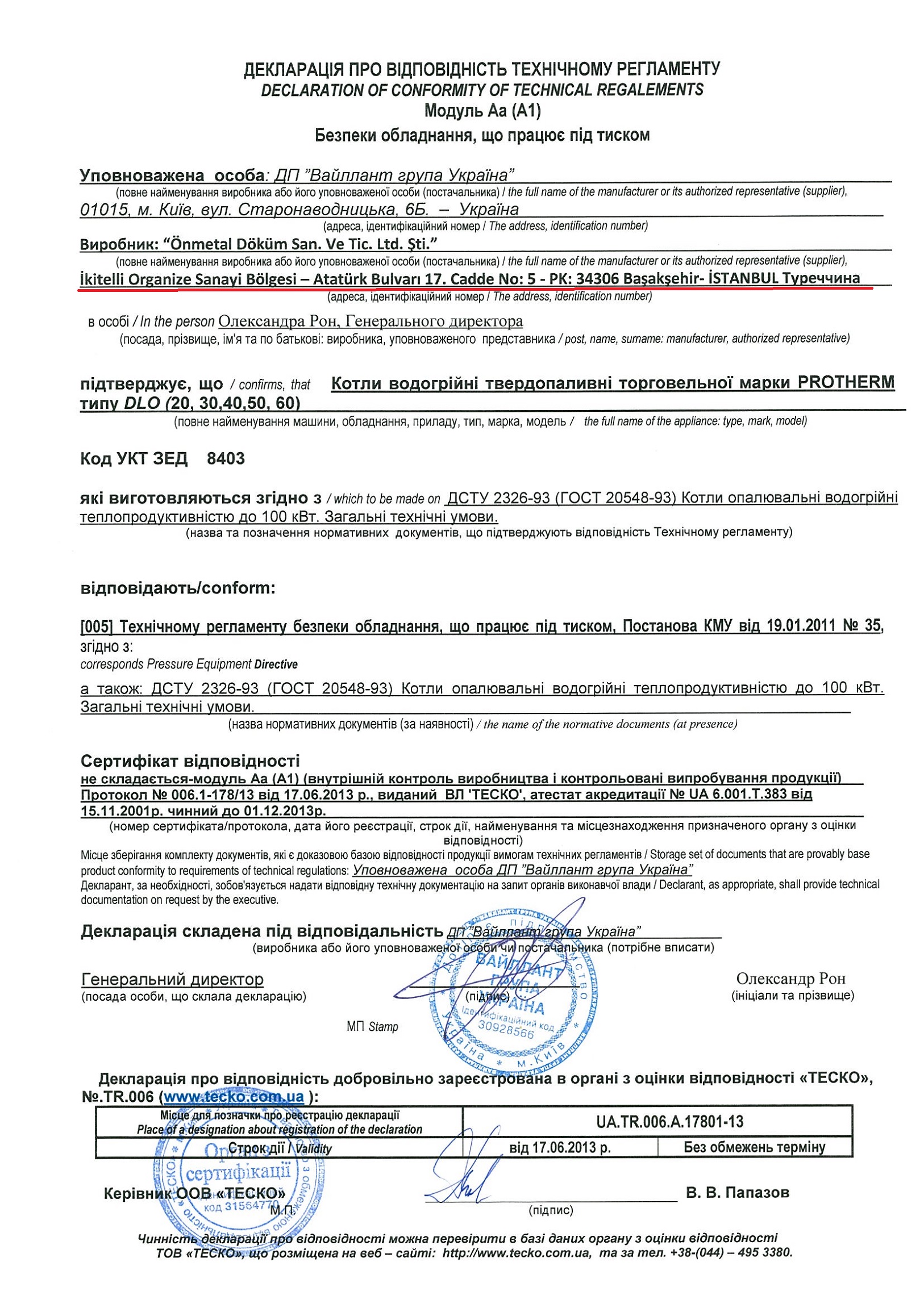

Подскажите пожалуйста на данный момент где производятся котлы Протерм Бобер. Спасибо за ответ.

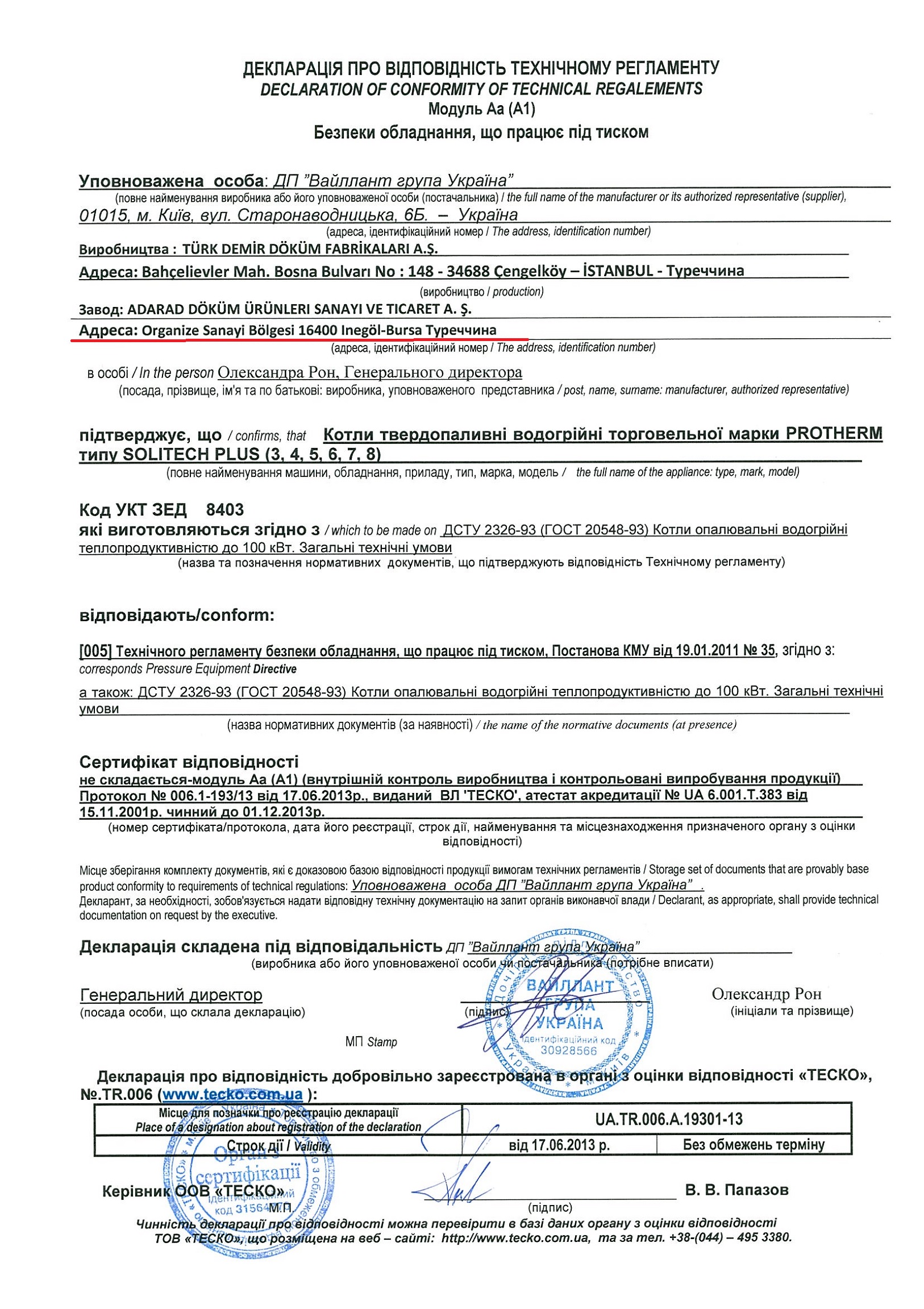

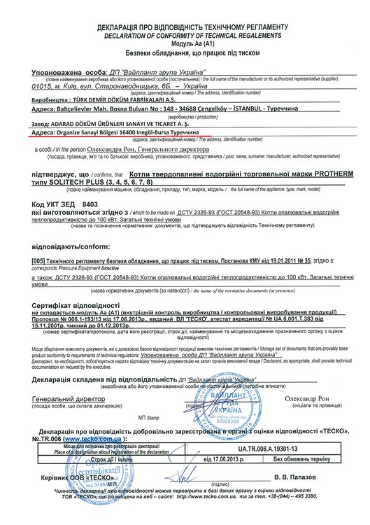

Здесь указано:
Здесь указано:
[ATTACH]438361[/ATTACH]
Добрый день. Так получается котлы изготавливаются в Турции.
Я правильно понял.

Здесь указано:

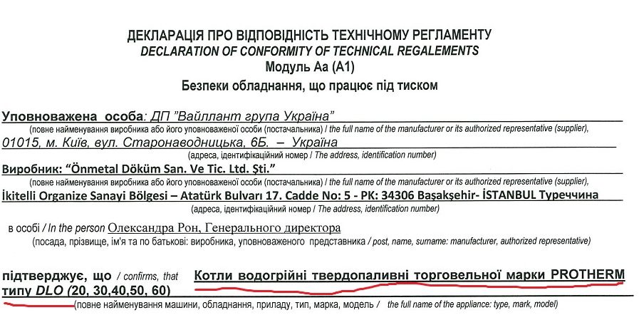

Я Вам про протерм Бобер dlo спрашиваю, а Вы мне бумажку про другие котлы.
Я так понял Ваши котлы в Китае делают??? Или я не прав!
Да делают в словакии протерм бобер. :beer:
Ознайомтесь з декларацією. Там вказано:
Мова йде про твердопаливний котел DLO.
Обладнання виготовляється на заводах Німеччини, Словакії та буквально декілька продуктів Protherm в Турції.
По кожному обладнанню можна подивитись де воно виготовлено.
Ця інформація вказана в декларації про відповідність і знаходиться в загальному доступі на сайтах Vaillant та Protherm.
(ссылка устарела)
www.protherm.ua/customers/docs/deklaratsii/index.uk_ua.html
www.vaillant.ua/downloads/deklaratsii/deklaratsia-ecotec-plus-vu-oe-306-1206-270379.pdf
Кожен бажаючий може переглянути цю інформацію, вона ні від кого не приховуєтся.
І я Вас запевняю, що Китая ви там не знайдете.
