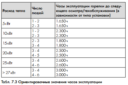

Котел Vaillant ecoTEC plus VUW OE 296 /3-5 H на табло высвечивает 5Er.Что за ошибка?
Это не ошибка, вот выдержка из инструкции:
7.2.5 Определение периодичности техобслуживания/индикация техобслуживания
Электроника аппарата ecoTEC plus позволяет Вам устанавливать
интервалы техобслуживания аппарата. Эта функция служит для
того, чтобы через определенное, устанавливаемое число часов
эксплуатации горелки подать сообщение о необходимости про-ведения техобслуживания отопительного аппарата.
Сообщение о техобслуживании SEr отображается по истечении
установленных часов эксплуатации горелки на дисплее ecoTEC
plus попеременно с текущей температурой подающей линии.
На дисплее регулятора eBUS (принадлежность) появляется индикация "Техобслуживание".
В пункте диагностики "d.84" можно настроить часы эксплуатации до следующего техобслуживания. Ориентировочные значения для этого см. в таблице 7.3; эти значения соответствуют приблизительно году эксплуатации аппарата.
Часы эксплуатации устанавливаются в диапазоне от 0 до 3000 ч
с шагом в десять часов.
Если в пункте диагностики "d.84" ввести не числовое значение, а
символ "–", то функция "Индикация техобслуживания" не актив-на
По истечении установленных часов эксплуатации необходимо заново ввести периодичность техобслуживания в режиме диагностики.
