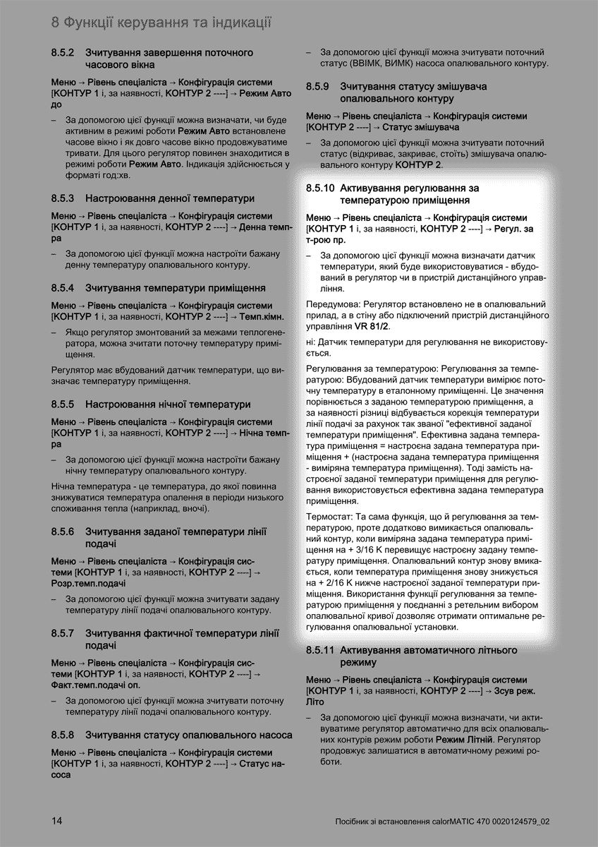

Изначально выставил кривую 0.4, режим "термостат". Желаемую температура сейчас выставлена 25С. Радиаторы были закрыты, что бы греть только теплым полом и прогреть и стяжку и все помещение. Выставил желаемую 23С и начал греть. Нагревши помещение до 25С уже стало понятно, что "ф-ф-фатит" - до 26С греть не нужно, плюс учтывая инерционность ТП - еще будет отдавать тепло долго. Выставил 22С (из расчета "запаса" 3С для режиме - что бы греть не выше 25С). Автоматика выключила котел и все это дело "остывает". Температура в помещении за сутки с лишним снизилась еле на 1С, а пол полностью остыл. А хочется прежнего комфорта под ногами. Решил что такой огромный зазор в 5 градусов будет остывать неделю или вообще до морозов. Мне в квартире, которая остыла до 23С уже было прохладно и жена потребовала включать отопление и т.д.
А здесь согласно режиму термостат нужно будет охладить квартиру до 20С, потом нагреть до 25С, потом опять остудить до 20С. Мало того, что после 25С температура в 20С будет казаться холодной, так еще и время на это нужно "огромное" - за это время теплый пол давным давно остынет и будет совсем не теплым.

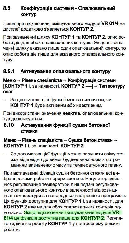

Решил переключить в режим "Регулювання за температурою". Но здесь свои приколы оказывается температура желаемая - до лампочки )) Нагрел до 25 и дальше продолжает греть. Постоянно включая - выключая котел, минимально модулируя горелку (визуально около 20%) или включая ожидания.
К примеру, выставлено, как у Вас, +25.
То я бы предложил котлу выключаться при 25,5, а включаться - при 24,5.
То есть, с разницей в 1 градус.
Поскольку, как описал выше, мой дом остывает долго, остывание на 1 градус может занять много часов, а теплый пол при этом подогреваться не будет, и теряет всякий смысл.
Именно так.
Как по мне, идеальным был бы режим - смесь "Регулювання за температурою" + "Термостат" - с зазором в 1 градус (по 0,5 вверх и внизу, ну может 2 градуса - 1 вверх и 1 вниз). Типа термостат с зазором 1 градус и эффективной температурой, или если по другому "Регулювання за температурою" с выключением по достижению делаемой + зазор 1 С.
Если желаемая температура достигнута и/или фактическая температура не ниже 0,5С - то котел переходит в режим ожидания по отоплению (и отзывается только на запрос ГВС). Если температура фактическая стала ниже желаемой на 0,5С (или сколько там задано в настройках - этот пункт идеально было бы настраивать), то исходя из фактической температуры подбирается "эффективная" (по схеме Тжел + Тжел - Тфакт), от нее считается температура подачи, греется помещение согласно эквитерме - догрел до Тподачи + 5С - пауза пока не выйдет нужная температура подачи (скажем вернется до 45С при нужных 50С) - дальше догрел и так пока не выйдешь на желаемую температуру в помещении. Достиг желаемой температуры - выключил отопление и ждешь.
С такой схемой и помещение не будет перереваться / излишне остывать. И для теплого пола будет больше временной промежуток - не нагрел все за один раз радиаторами и высокой подачей и ушел отдыхать - а потихоньку прогрел весь контур отопления (в том числе ТП, стяжку и т.д.).

Подскажите, что имеется ввиду под 4/16 К , 3/16 К и 2/16 К в описании режима работы Термостат ?
Это имеется ввиду натуральная дробь значения в градусах ?
3/16 К = 0,1875 градуса
2/16 К = 0,125 градуса
Или что-то другое ? Скажем если описано, что "коли температура приміщення на + 3/16 K перевищує настроєну задану температуру приміщення. Опалювальний контур знову вмикається, коли температура приміщення знову знижується на + 2/16 K нижче настроєної заданої температури приміщення" - это имеется ввиду коридор в 3/16 К- 2/16 К - или + 0,1875 ... - 0,125 К ? Или К - это какое-то значение, а 3/16 и 2/16 это дробные коэфициенты?
Скажем если я выставлю желаемую 24С - в каком диапазоне будет работать "термостат" ? от 23,875 до 24,1875 ??? Так вроде температура меряется с дискретностью 0,5 градуса...
Может /16К - это какой то коэфициент, который по умолчанию настроен К = 16 и получается что диаппазон от 3/16*16 = 3 до 2/16*16 . И можно подрихтовать этот коэфициент (скажем поставить К = 8 и получить диапазон от +1,5С до - 1С).

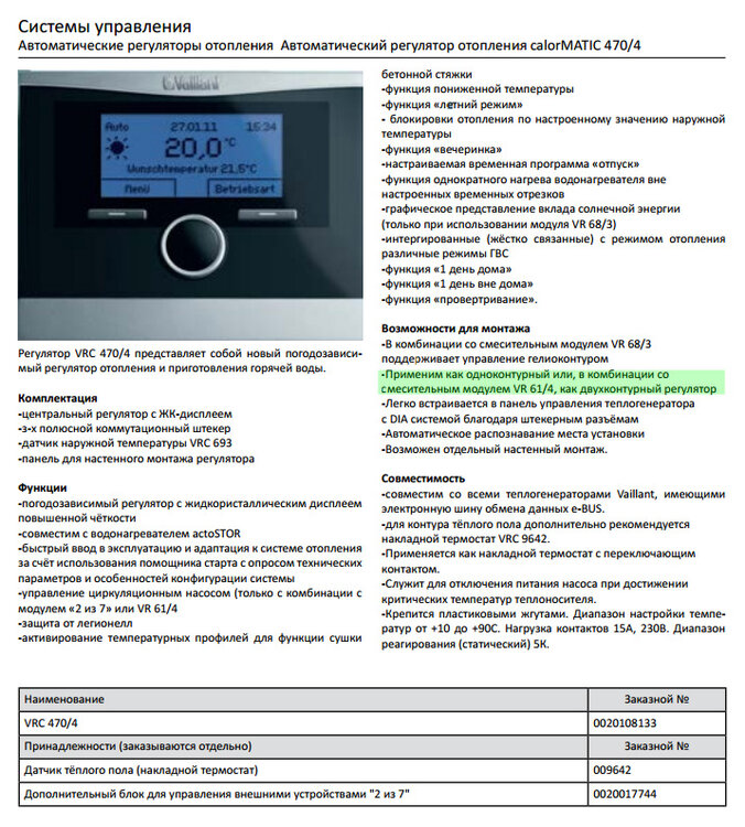

По поводу VR61
Можно ли подключить VR61 к системе из однокотурного Vaillant ecoTec + Calormatic 470, 6 радиаторов и параллельно подключенного коллектора теплых полов (Giacomini r557 на 7 контуров c термоголовкой на входе) без врезки трехходового и т.д. - чисто как регулятор / термометр.
Сейчас все это дело управляется как единый контур отопления - по температуре в помещении с учетом температуры на улице котел включается автоматикой, греет до нужной температуры и выключается.
Пока на улице температура "не мороз" - температура подачи согласно кривой отопления 0,6 выбирается невысокая - потому прогрев помещения идет преимущественно не радиаторами а теплым полом - иными словами радиаторы не успевает так быстро нагреть низкой температурой подачи помещение, потому коллектор теплых полов успевает обновить теплоноситель в контурах.
Но с наступлением морозов - кривая отопления будет давать более высокую температуру подачи (оно и понятно, прогреть помещение температурой +40С при -15С на улице может быть сложно), и поэтому радиаторы будут быстрее успевать прогреть помещение, а для теплого пола прогреться этого времени может быть мало.
Может можно подключить VR-61 не меняя систему отопления (без врезки трехходовых и т. д.) - просто искусственно создав второй контур отопления - что бы считать радиаторы (которые питаются от общей подачи) одним контуром и они завязаны на температуру помещения, а теплый пол - условно вторым контуром (не глядя на то, что он питается от того же контура) и он будет завязан на управление по температура обратки в этом самом контуре.
И задать схему
- котел греет контур 1 (радиаторы) подачей из расчета кривой отопления и температуры на улице, по температуре помещения - задача этого контура не дать остыть помещению
- котел реет контур 2 (теплый пол) подачей не выше 30-35С из расчета для теплого пола, при такой подаче термоголовка на коллекторе откроется полностью, и теплоноситель в контурах теплого пола будет обновляться / греться до тех пор, пока общий выход с коллектора (обратка собранная с всех контуров) не прогреется до заданного уровня - задача этого контура не дать остыть теплому полу, не глядя на температуру помещения.
Понятное дело, что от этого контура и температура в помещении будет подыматься, тем самым "откладывая" включения котла на работу для контура 1 в "высокотемпературном режиме".
Часть теплоносителя с низкой температурой (при работе на контур 2) понятное дело будет попадать в радиаторы - но этим можно "пренебречь"..
Задача не дать остыть теплому полу, а если теплый пол не успевает прогревать помещение - тогда дополнительно будет включаться эпизодичный прогрев на радиаторы.
Можно ли такое сделать с помощью VR-61 ?

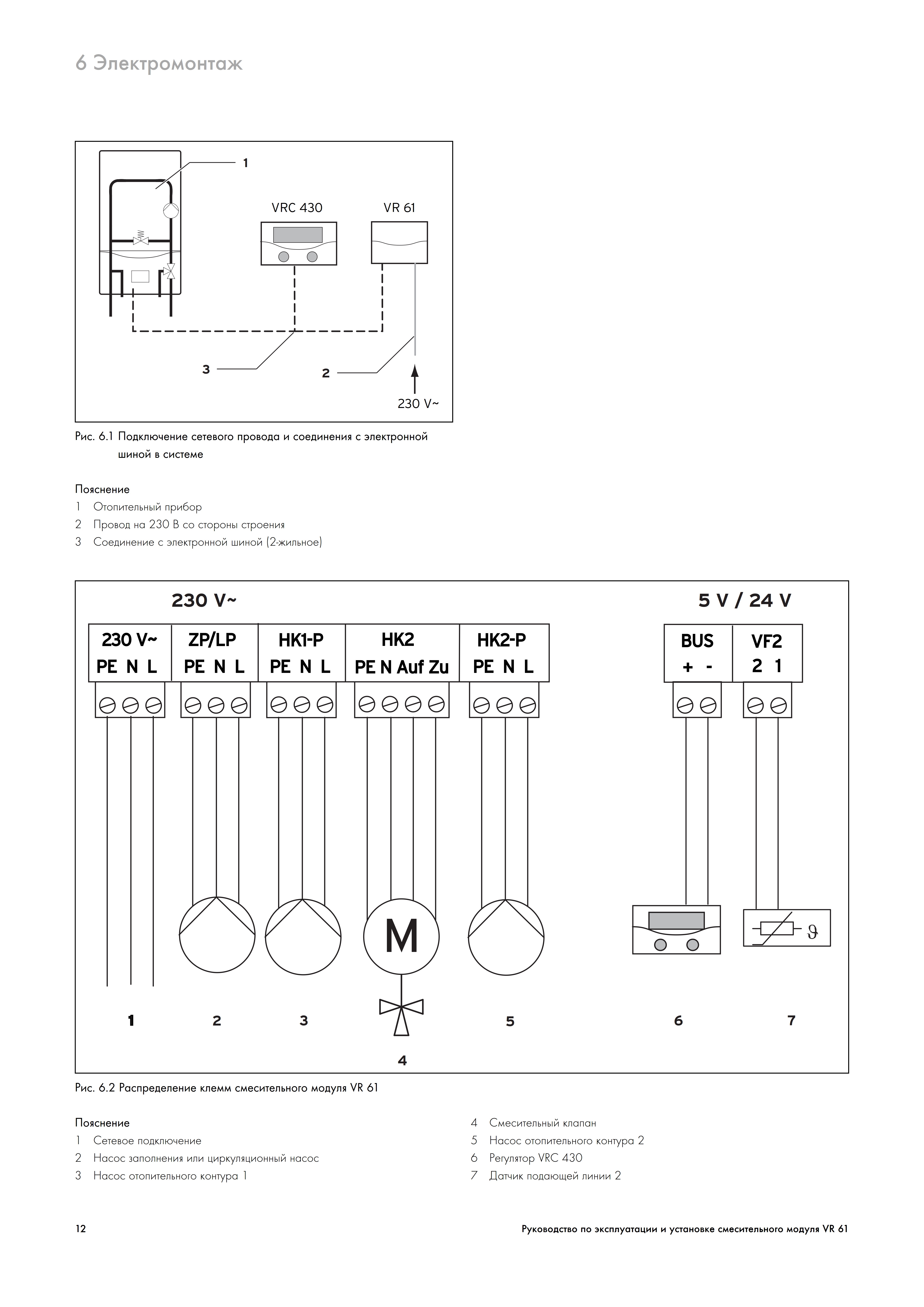

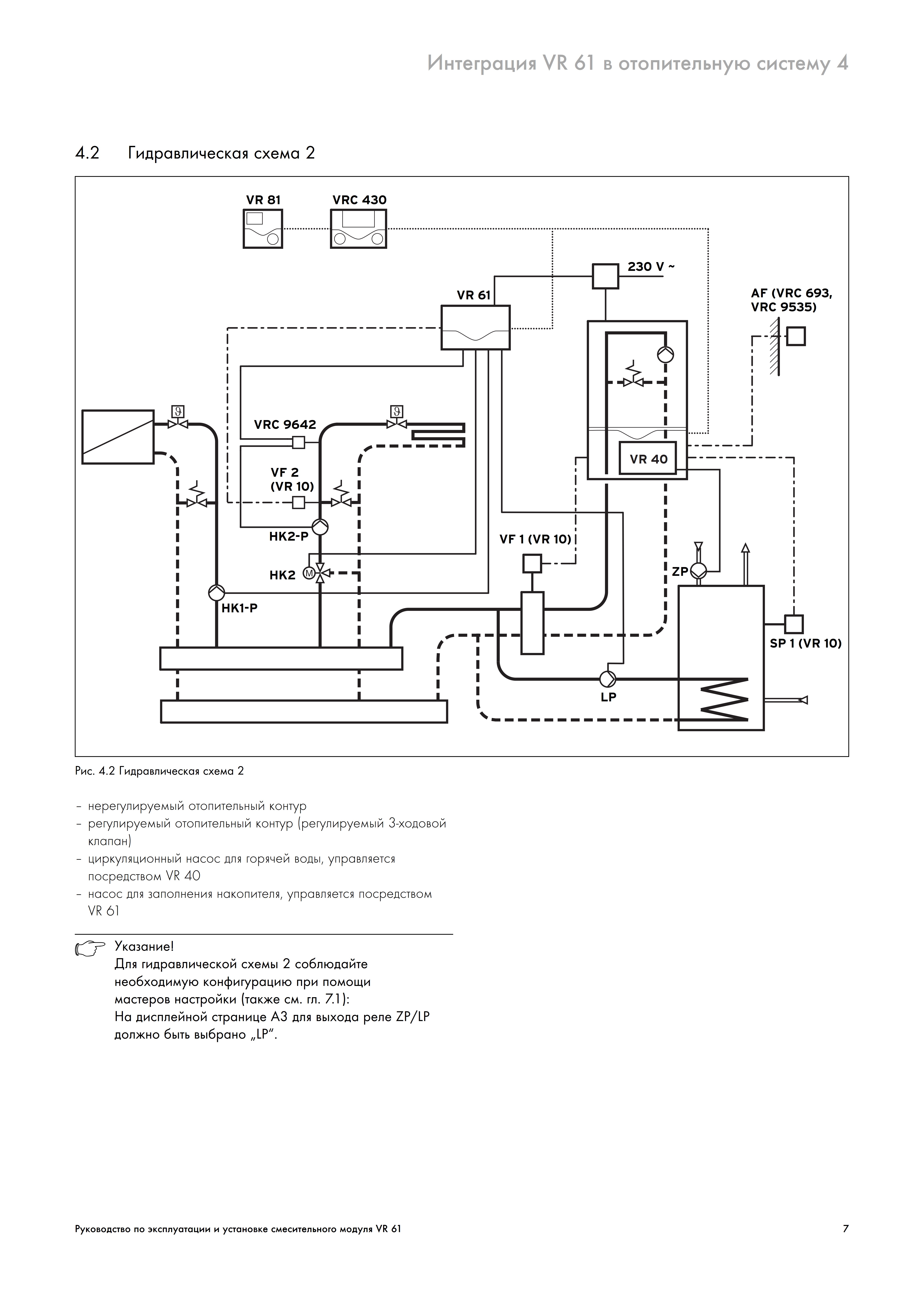

Судя из инструкции и схем на VR-61 это можно сделать,подцепить насос ТП на НК2-Р. Или на НК2 если там питание сервопривода 220в.
Ну а сам радиаторный контур пусть греет от котлового насоса,хотя можно поставить и отдельный насос,VR-61 это позволяет сделать.

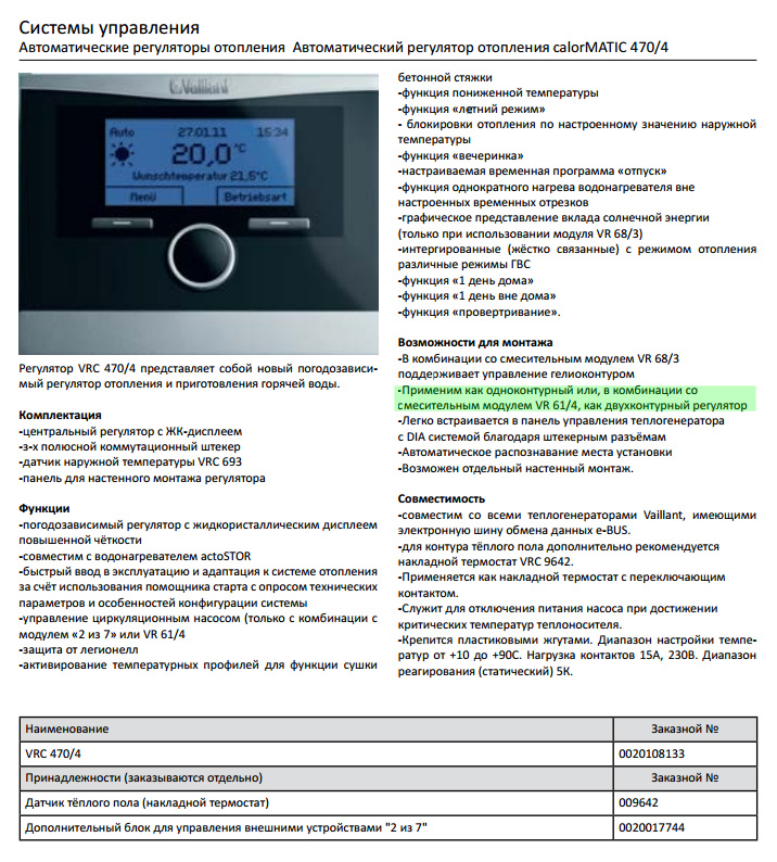

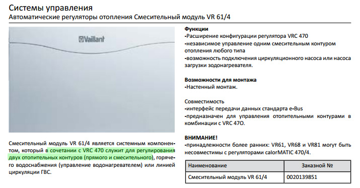

Разве при подключении VR61 к Calormatic 470 не появится второй отопления с своими правилами и регулировками ?
Мне показалось, что как раз и подразумевается, что при подключении VR61 появляется второй контур отопления, и он изначально "считается" контуром для теплых полов. Во всяком случае функция сушки стяжки доступна только для Контур 2 при двух контурах отопления (подключенном VR61).
И в "буклетах" пишут, что саlorМАТIС 470/4 применим как одноконтурный или, в комбинации со смесительным модулем VR 61/4, как двухконтурный регулятор.

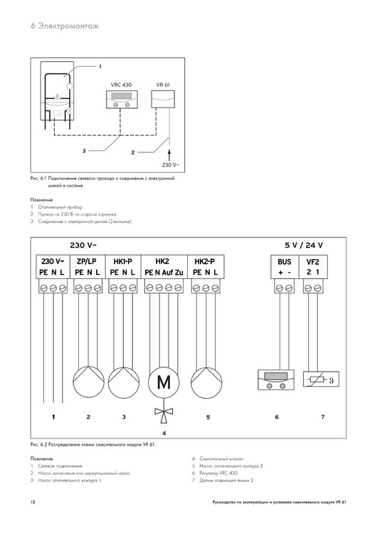

По поводу сможет ли он в данном случае управлять температурой пола,лично я думаю что можно его заставить это делать не покупая к нему штатного трёхходовика и сервопривода.
Как это сделать- Подключить насос ТП к клемам НК2-Р, термоголовку на смесителе ТП заменить на термоэлектрическую головку нормально-закрытую R473X121 и подключит её к клемам НК2,также прийдётся установить и датчик VF2 в гильзу ТП.

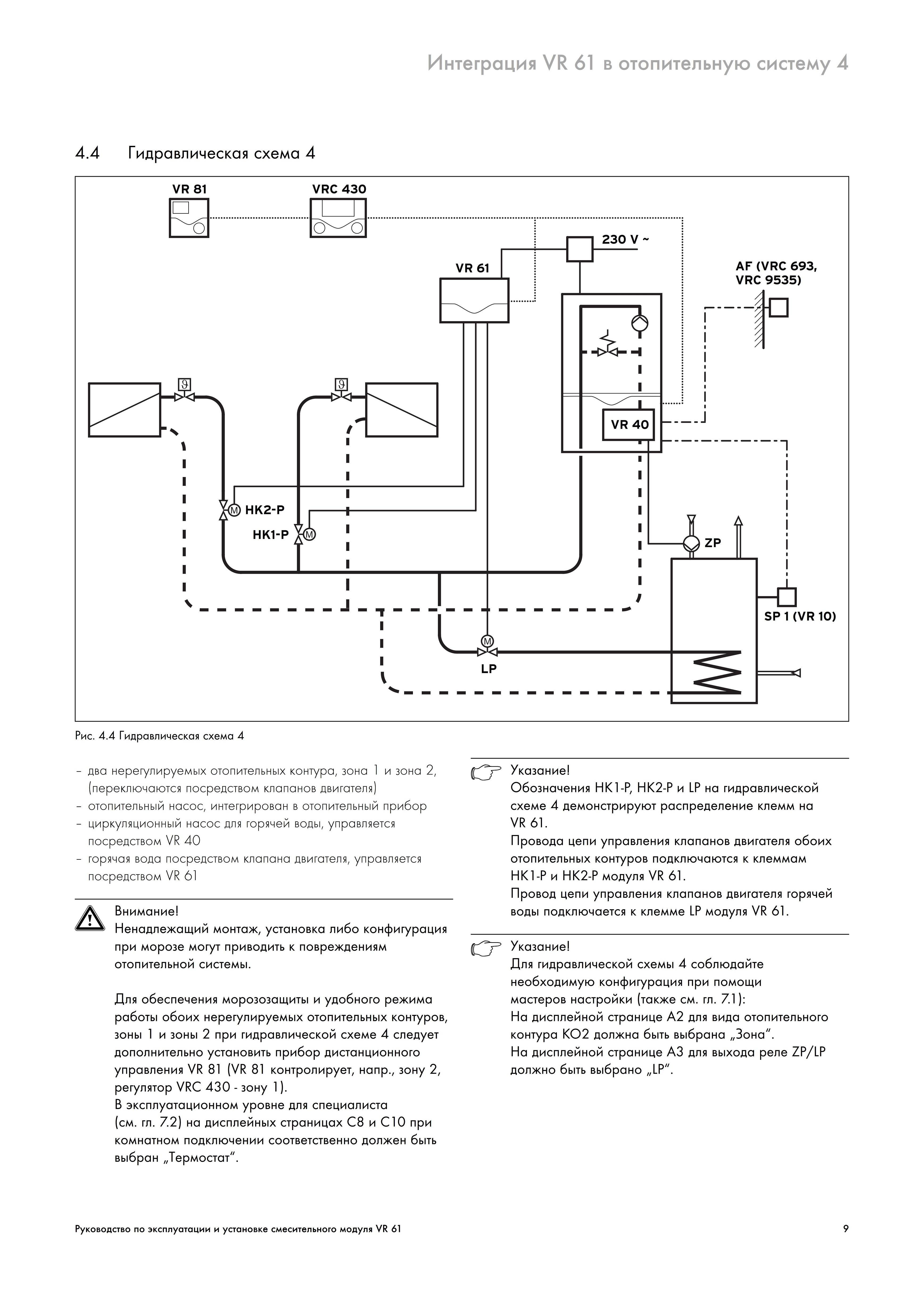

Для каких именно целей вы хотите установить VR 61?
Если ваша цель заключается только в том что бы насос ТП включался и выключался автоматически то это можно сделать по другому и намного дешевле.
Установите на трубопровод подачи непосредственно перед термоголовкой ТП накладной датчик температуры,подключите его к насосу ТП,установите температуру включения в приделах 30-35*С.
Логика работы такова,включается котёл на отопление дома,температура в трубопроводе повысилась,соответственно датчик сработает и включит насос ТП.
Когда на отопление котёл отключится то в трубопроводе начнёт постепенно остывать теплоноситель и когда он достигнет ниже заданного значения на датчике температуры то он отключит насос ТП.
Таким образом насос ТП будет вкл/откл. автоматически и с задержкой,тоисть у него будет свой определённый выбег.

Я думал, что с помощью VR61 единый контур отопления (для радиаторов и ТП), управляемый Calormatic по температуре помещения и наружной, разделить на два контура - радиаторы и ТП.
Первый (радиаторы) управляется как и сейчас - по температуре в помещении и наружной ( с кривыми отопления и т.д.).
Второй (ТП) - просто по температуре обратки (или другого места куда установится термодатчик).
Иными словами - задача контура 2 - не дать остыть полам - регулярно их подоревая и тем самым косвенно обогревая помещение.
Контур 1 (радиаторы) включается, если подогревая теплым полом помещение, желаемая температура снизилась - тогда котел просто догреет помещение радиаторами.

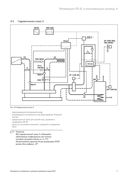

В инструкции на ВР61 есть четыре схемы,для вас в данном случае подойдёт схема 4.
На клемы НК1-Р сажаете сервопривод на радиаторный контур,на клемы НК2-Р сажаете насос ТП.
И так получается: Контур 1 радиаторы НК1-Р управляется Калорматиком 470.
Контур 2 ТП- НК2-Р управляется VR81.
А зачем сервопривод на на радиаторный контур ? В чем задача? Просто не пускать в радиаторы "холодную" подачу, предназначенную для ТП? Думаю это не критично если подача для ТП будет попадать и в радиаторы. В таком случае можно ли без него?
Сейчас у меня система уже готова - и врезать какие-то функциональные элементы с затрагиванием целостности системы не хочется.
Максимум какие-то электронные элементы / накладные датчики и т.д.
Здесь вы написали что хотите с помощью VR61 разделить на два контура,радиаторный и ТП.
Вам я и предоставил как это в принципе можна сделать.
В других вариантах просто нет смысла ставить эту дорогостоящую приблуду.
Реагируя на показания датчика он будет пытаться управлять несуществующим трехходовиком... и все, регулировать никто ничего не будет. Насос продолжит маслать..
Вообще насос будет работать даже когда котел выйдет в аварию и остановится..

Подскажите, в инструкции к Calormatic 470/4 есть пункт 8.5.10 (настройки режима управления по комнатной температуре)
8.5.10 Активування регулювання за температурою приміщення
Меню → Рівень спеціаліста → Конфігурація системи [KOHTУP 1 і, за наявності, KOHTУP 2 ----] → Регул. за т-рою пр.
– За допомогою цієї функції можна визначати датчик температури, який буде використовуватися - вбудований в регулятор чи в пристрій дистанційного управління.
Передумова: Регулятор встановлено не в опалювальний прилад, а в стіну або підключений пристрій дистанційного управління VR 81/2.
ні: Датчик температури для регулювання не використовується.
Регулювання за температурою: Регулювання за температурою: Вбудований датчик температури вимірює поточну температуру в еталонному приміщенні. Це значення порівнюється з заданою температурою приміщення, а за наявності різниці відбувається корекція температури лінії подачі за рахунок так званої "ефективної заданої температури приміщення". Ефективна задана температура приміщення = настроєна задана температура приміщення + (настроєна задана температура приміщення - виміряна температура приміщення). Тоді замість настроєної заданої температури приміщення для регулювання використовується ефективна задана температура приміщення.
Термостат: Та сама функція, що й регулювання за температурою, проте додатково вимикається опалювальний контур, коли виміряна задана температура приміщення на + 3/16 K перевищує настроєну задану температуру приміщення. Опалювальний контур знову вмикається, коли температура приміщення знову знижується на + 2/16 K нижче настроєної заданої температури приміщення. Використання функції регулювання за температурою приміщення у поєднанні з ретельним вибором опалювальної кривої дозволяє отримати оптимальне регулювання опалювальної установки.
Что имеется ввиду под "+ 3/16 K" и "+ 2/16 K". Это дробные значения в градусах ? Что за приставка "16" ?
"3/16К " - Это "три шестнадцатых кельвина что примерно ноль целых девятнадцать сотых градуса" или "три шестнадцатых от К - где "Ка" - некий гистерезис термостата" ?

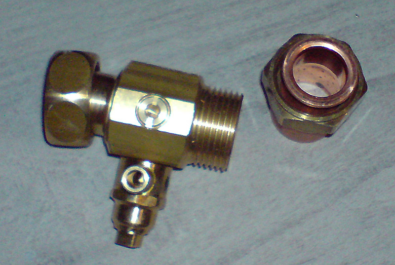

Добрый день,
в комплекте конденсационного котла Vaillant ecoTEC plus VU INT 306/5-5 идёт пара вот таких кранов. Смущает то, что диаметр подачи/обратки котла где-то 17мм, а диаметр проходного отверстия этих кранов порядка 10мм (может даже меньше, точно не мерял), т.е. явное заужение прохода. Вопрос: можно ли вместо этих кранов поставить обычные на 3/4, не будет ли потом претензий от сервисников при первом пуске? И почему предлагается такое решение, это же дополнительная нагрузка на насос, так ведь?
Спасибо.
Добрый день,
Спасибо.
От сервиса претензий не будет если все правильно смонтируете, а эти сервисые краны идут в комплекте монтажники сами принимают решения ставить их или нет.

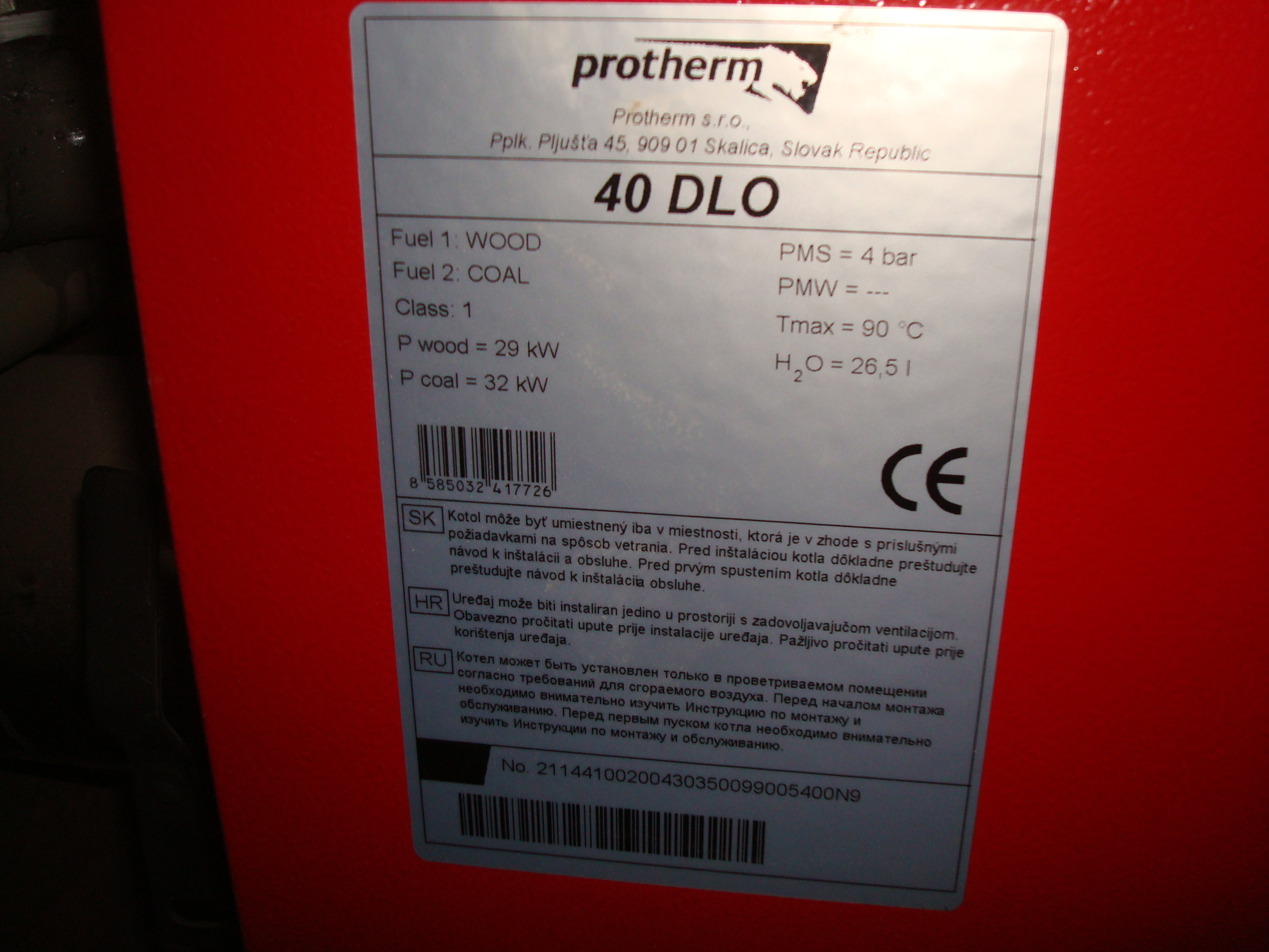

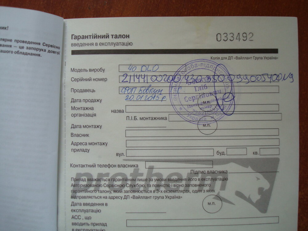

Котел бобер DLO 40.
Фото номера котла прилагаю!!!!
И ЕЩЕ ОДНО ФОТО запись в сервисной книжке Вашим официальным дилером.
И как Ваш официальный дилер мог такое установить??? и в сервисной книжке написать. Ваш дилер есть на Вашем сайте Протерма.
Если людям будет интересно выложу фото обвязки котла бобер dlo.
Ждем с нетерпением Вашего ответа!!!!!
Здравствуйте уважаемый Вайллант.
Речь идет о моем котле. В 2015 году я обратилась к официальному дилеру в г. Сумы - магазин "Профи", по Петропавловской 20, по этому адресу располагается и дилер и сервисный центр. Договор был, что они продают и устанавливают мне Протерм Бобер 40. Мы заплатили предоплату, через 3 дня продавец с сервисниками занесли котел в дом. После установку котла я окончательно рассчиталась за котел и установку. И мне выдали документы:
во первых, они на чешском, а паспорт даже не оригинал, а ксерокопия :
picture.php?albumid=6970&pictureid=80615
Сервисную книжку выдади почему то не на твердотопливный а на газовый котел, и что меня насторожила, монтаж в ней они не заполнили:
picture.php?albumid=6970&pictureid=80613
picture.php?albumid=6970&pictureid=80614
Я спросила у продавца, почему такие документы, почему не заполнен монтаж, он сказал не переживайте, мы всем так выдаем, и я спориться не стала.
В январе 2016 года, находясь на гарантии котел потек. Треснули боковые секции в том же самом месте как и у Владимира по ссылке: www.stroimdom.com.ua/forum/showpost.php?p=3344427&postcount=2132
Я позвонила дилеру, он вызвал сервисников, что бы осмотрели течь. Приехал тот же самый человек , который котел устанавливал, сделал фотографии. Они посовещались у себя в конторе и выдали вердикт - котел замерз. Поскольку замерзнуть котел никак не мог, хотя бы потому, что был последовательно включен с газовым котлом который работал вместо него, котел располагается в жилом отапливаемом доме. Труба дымохода 12 метром через центр дома, утепленная. В общем их "диагноз" - бред. Вызвали других котельщиков - они сказали, что котел обвязан совсем неправильно, нет защитного контура от холодной обратки. В доме большой обьем воды обратка долго приходила холодная и большая дельта температур могла вызвать трещины в чугуне, который тоже мог быть не качественным.
После предъявления претензий дилеру и сервисникам, что котел установлен неправильно. Они вообще начали вести себя как мошенники, отказываться, что его устанавливали, ссылаясь на то, что в сервисной книжке нет их отметки. Но тогда откуда у меня вообще взялась сервисная книжка, тем более на газовый котел, она же в комплект с котлом не идет?
Пришлось писать жалобу в Защиту прав потребителя. Там дилер установку признал.
Но читая интернет и этот форум, я не раз сталкивалась с информацией о поддельных котлах, в том числе проскакивали сообщения, что этих Бобров собирают вообще в Украине непонятно из чего. Теперь кроме неправильной установки встал вопрос о происхождении котла, я полагаю что он минимум собран из контрабандных запчастей либо вообще подделка. Ведь если бы это был контрабандный котел, там инструкция была хоть на чешском, но уж в любом случае не ксерокопия! А все официально везенные импортные товары должны сопровождаться документацией на государственном ( украинском) языке. Я думаю этот котел собирали где то в гараже в Украине. У дилера нет ничего, откуда он его взял. Я и защита прав потребителя звонили в вайлант Украина, что бы дали информацию по сервисному номеру - никто ничего не знает, нас футболят, отвечать не хотят. Я написала на завод, что бы подтвердили, что котел с таким сервисным номером выпускали и импортировали в Украину - в ответ тишина.
Есть версия, что они под таким номером ввозят один легальный котел, а здесь из каких то левых запчастей собирают несколько подпольных и лепят на них одинаковые сервисные номера. Потом эти " левые" котлы впаривают не разбирающимся в вопросе людям, не вводя их в эксплуатацию. Ведь были же у дилера какие то основания установить котел, но не ввести его в эксплуатацию? Зачем мне вообще выдали наполовину заполненную сервисную книжку, наверное что бы создать видимость гарантии?
Вот котел с таким серийным номером мне установили:
