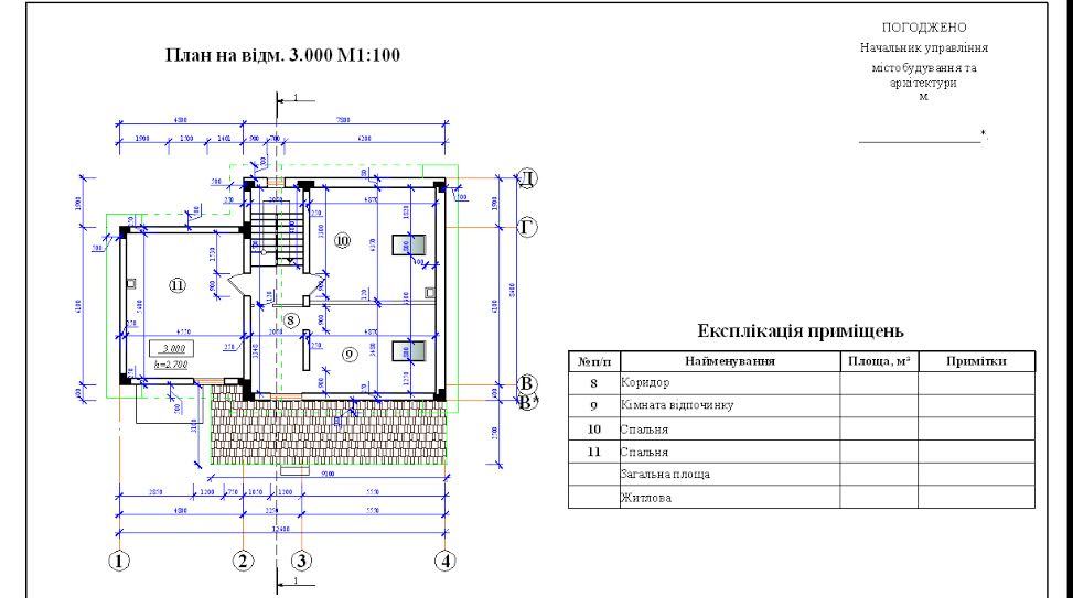

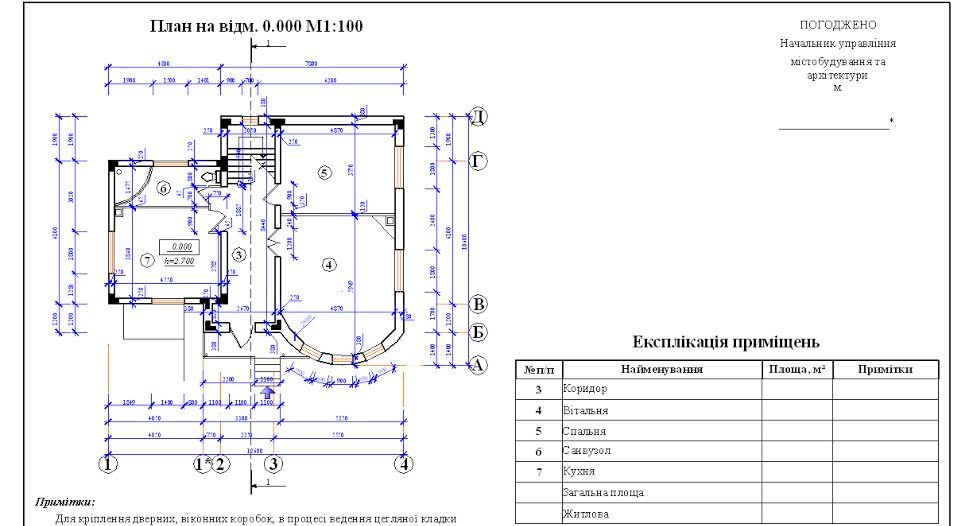

Допоможіть будь-ласка визначитись з потужністю котла та ТА. Опалення буде на дровах. Схиляюсь до котлів SAS, але вислухаю Ваші пропозиції. Плани будинку розміщаю.

Емкость ТА и мощность котла очень сильно будет зависеть от типа топлива, наличия теплых полов и желаемого времени между загрузками.
Никто навскидку без минимальных расчетов этого не скажет.
Какие теплопотери вашего дома?
Вид палива - дрова.
Тепла підлога - 37 м2
Площа будинку - 170 м2
Бажаний час між завантаженням - максимальний :D

SAS часом не с вентелятором и дырочками для подачи воздуха по кругу топки?Если да,то могут быть проблемы с сгоранием дров при работе котла на t° 80°-90°.В задушенных режимах на t° 60°-65° эти проблемы могут не выскакивать.Если уж нравится SAS,то под ТА берите с естественной подачей воздуха под колосники и без вентелятора.

SAS NWT 48 кВт + ТА 2500л.
Загрузка дров около 65 кг.
Работа на полную мощность около 4ч.
Хватит для обогрева дома на 12 часов и более...

Если этот,то пойдёт.Он вроде как по фото,и с потдувалом и вентом может работать.
