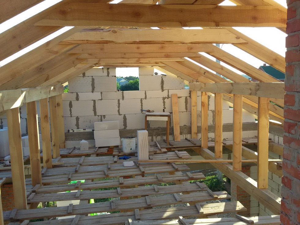

І в гаражі (ширина то 7м) підпорки для кожної стропилини:
мені підпорки не подобаються, стропила опираються на цвяхи, в себе робив так:
мені підпорки не подобаються, стропила опираються на цвяхи, в себе робив так...

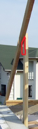

Теж про це відразу був подумав, але в такому випадку прийшлось би цвях забивати вздовж волокон підпорки і наприклад розколоти її...
Всі цвяхи 120мм.
Всі цвяхи 120мм.

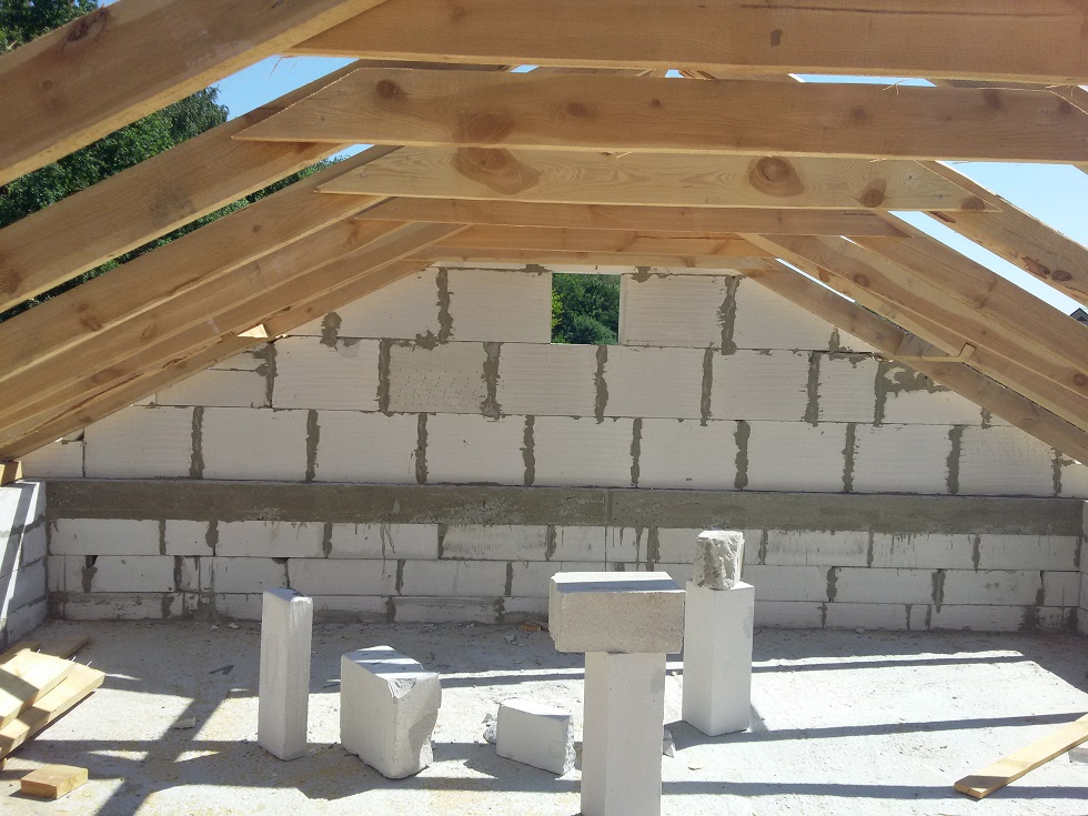

За вихідні хочемо швидко вигнати фронтони і попросити одну бригаду вигнати комини.

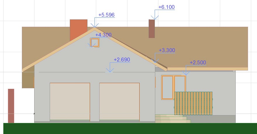

Вчора малював, яке і на якій висоті краще розмістити вікно на горищі. Зупинився на таких варіантах, будинок:

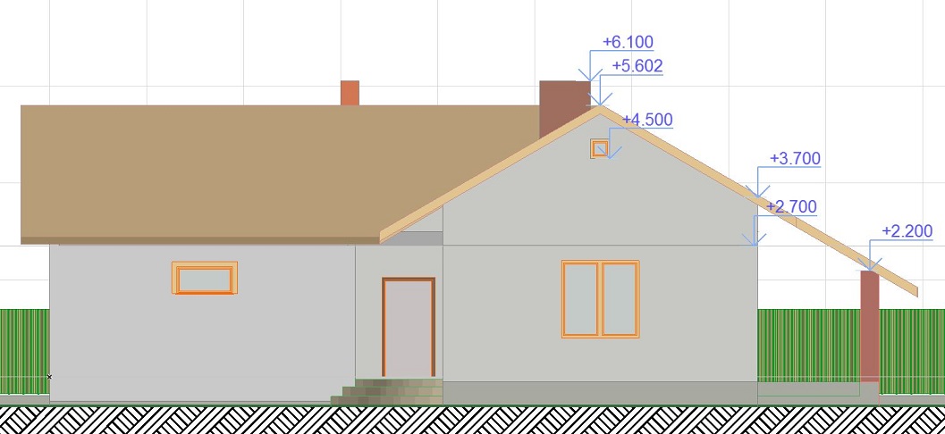

Гараж (більший фронтон - більше вікно):
Ці три віконечка в майбутньому хочеться самому зробити.

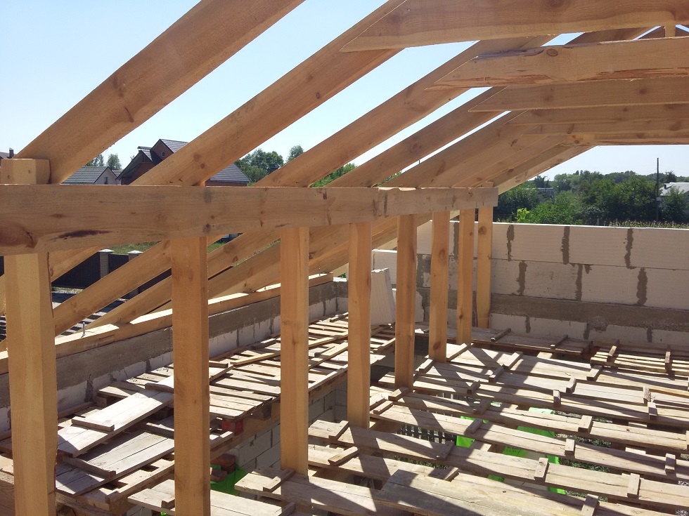

Підсилили підпорки:
Ходив по стропилам, все тримається міцно, хоча сніг може бути вдвічі важчим за мене.
Підсилили підпорки:
"Не правильной стороной вы бутерброд едите, дядя Федор" (с) :D
Надо на стойки, снизу под стропила, прибить отрезки досок, и пробить гвоздями, не крупными, но по штук 15. :) Доска должна своим торцом плотно прилегать к низу стропильной ноги.
А снег - он такой, он будет в разы тяжелее. Свой вес для кровли - пух ))

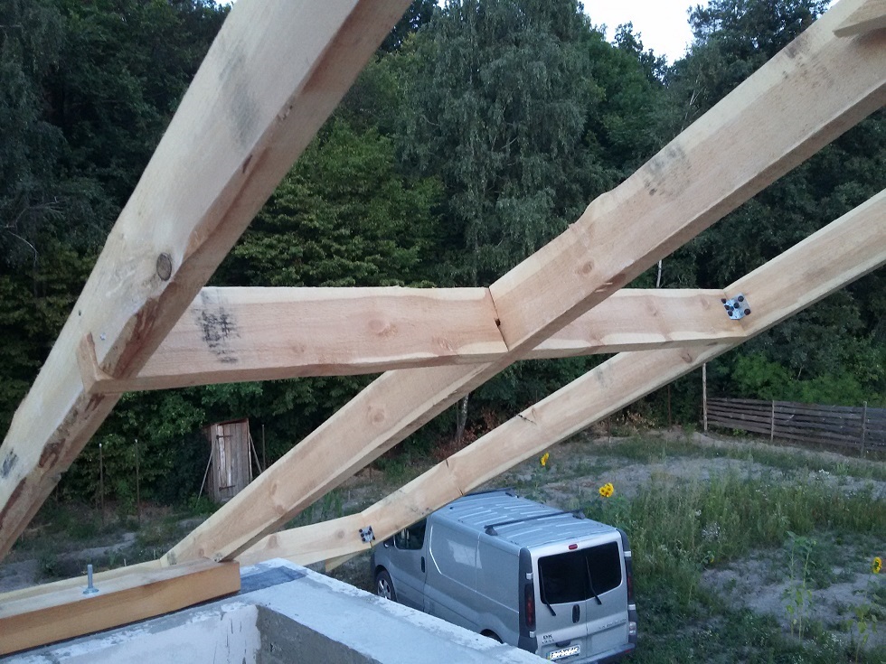

Чи все тут нормально?
Мауерлат-стропило:
Стропила між собою через коньковий брус:
Это же та часть кровли с чистой висячей стропилкой? ;)
Нижний узел нужно усилить. Возможно, подстропильным брусом (надо на натуре посмотреть, возможно ли его туда смонтировать для эффективной работы).
В коньке очень желательно было сделать жесткое защемление.
Сейчас уже так не выйдет. Но можно доработать. Надо связать стропила накладкой - прибить доску впритык под коньковым брусом.
Можно конечно этого и не делать, если есть уверенность в том, что в один прекрасный день, на один скат не ляжет вся нормативная снеговая нагрузка, а другой при этом останется абсолютно чистым ;)
Но, нижний узел доделать обязательно.

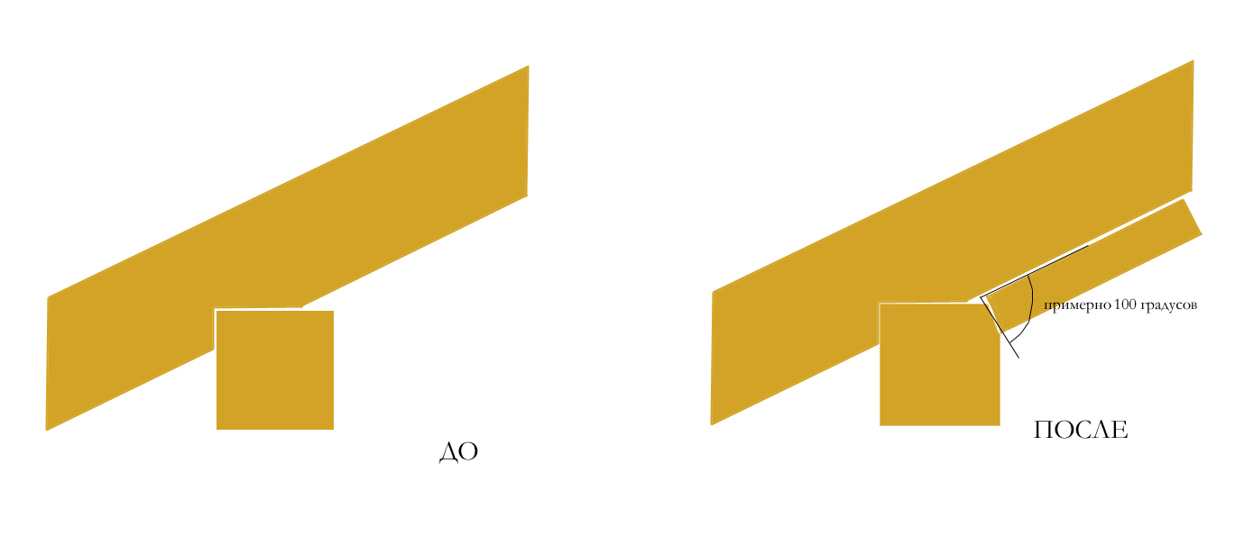

З'єднання крайньої стропилини, трохи змінили схему Игорехи:
Лично я - не против ))
Но, вот тут получилось самое стремное место :(
Теперь надо думать, как исправить ситуацию.
Кто же стропила на середине пролета зарезает?
Тем более, что на крайнюю внутреннюю стропильную ногу приходится фактически двойная нагрузка. Но, если с крайней стропилиной еще можно рассчитывать на то, что она просто зажмет консольный брус (паз сверху в сжатой зоне), то что делать со второй стропильной ногой, у которой паз снизу, в растянутой зоне?
Вы тем самым уменьшили рабочее сечение стропильной ноги вдвое!
Будем думать...
ПС Вы думаете, я не хотел сделать именно так? ))) Это же самый простой вариант. Но, стропила посередине резать нельзя! ;)

В гаражі так зробити? Маленька дошка 50х150, яка торцем упирається в стропила і на 15 малих цвяхах прибита до підпорки:

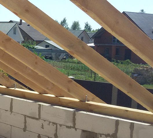

Підсилити нижній вузол - мауерлат-стропило? По 2 кутника з кожної сторони стропилини нормально буде? Так підсилювати кожне стропило над будинком чи лише крайні 2 ?
Другу з кінця стропилину прийшло в голову так підсилити, що думаєте?
Да, все это можно поправить даже с накрытой кровлей. У вас же не утепленная кровля, и доступ снизу всегда есть ;)
Уже прибита, или будет прибита? :) Да - так как на картинке.
Усиливать нужно все стропила.
Но, уголок, в данном случае - гораздо дороже, и не так эффективно, как может показаться.
Надо на месте посмотреть, будет ли удобно(реализуемо, в принципе) подбить подстропильные бруски (к примеру 50*50)? Но им очень желательно создать перпендикулярный упор в мауэрлат.
Примерно как на картинке. В мауэрлате выбрать стамеской небольшую упорную площадку под каждой стропильной ногой.

Тоже не лучший вариант. Лучше скомбинировать.
Снизу подбить длинный брус 50*50...70, порядка 2х метров. И тоже мелкими гвоздями в шахматном порядке через 7-8 см.
А сбоку можно общую накладку уже пустить по стропильной ноге и брусу.

У вас стропилка держится исключительно на мауэрлатах (там где кровля без стоек под стропилами). Собственно, усиления требуют не сами стропила (кроме тех - зарезанных), а узлы стропило-мауэрлат.

Так уже же все написал. :) Правильнее и красивее было бы делать обратную зарубку/запил (зуб) в стропильных ногах, чтобы они этим зубом упирались в мауэрлат.
Но, это не всегда возможно сделать, учитывая реальную геометрию и линейные размеры кровли, мауэрлатов, свесов, аттиковых стен, и т.п.
Поэтому, вместо зуба используют зачастую подстропильные бруски, о которых я написал выше.
Можно еще и скобами притягивать стропила к мауэрлату. Но этот вариант лично мне не очень нравится, т.к. увеличивается шанс раскола древесины.
Еще и катанкой притягивают стропила к армопоясу/перекрытию. Но это уже дополнительная мера.

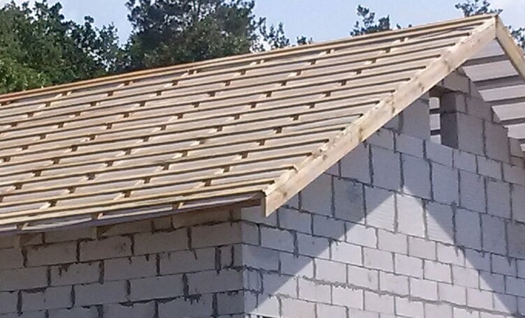

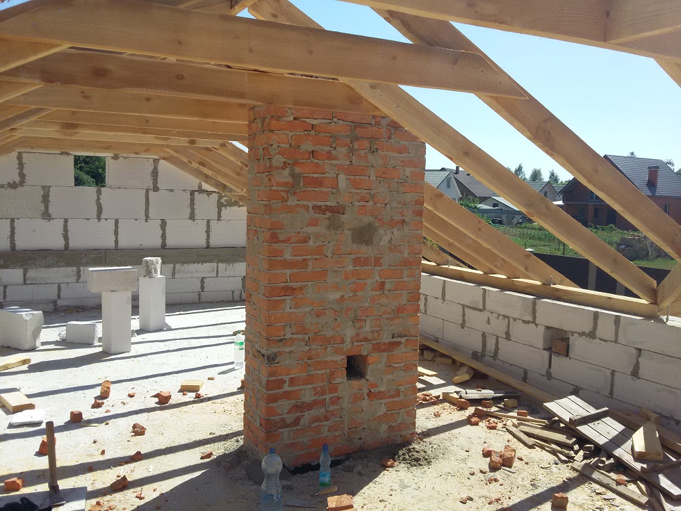

За минулі вихідні також закінчили фронтони. До покриття даху це робити більш-менш просто, навіть не уявляю, як деякі блоки класти під металочерепиці (хіба з вулиці)...

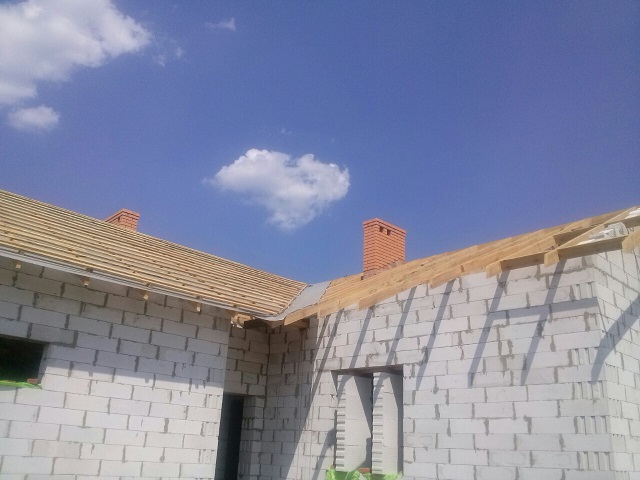

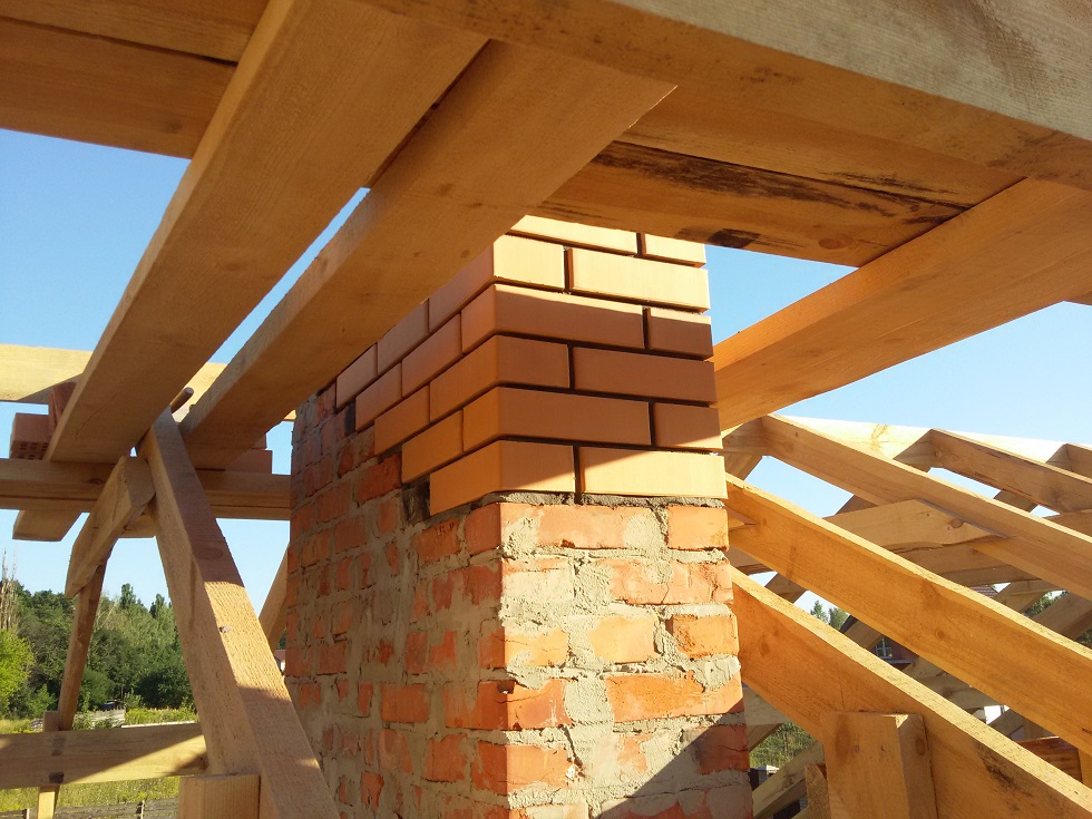

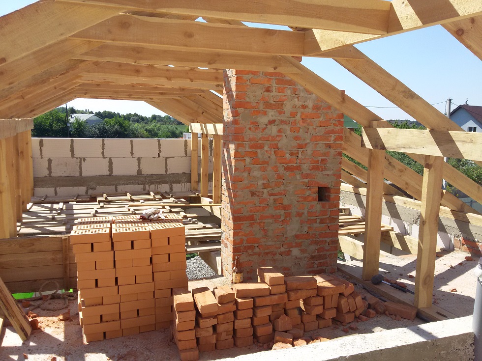

Ще також перед обрешіткою гарно було б зробити комини, що і було успішно реалізовано.
Більший:
Менший:
Виглядати буде клінкер, сподіваюсь, що цегла дійсно якісно і простоїть воно довго:
І фінальний результат:
Наступного дня вони були покриті гідрофобом. Залишились ще решітки на отвори.
