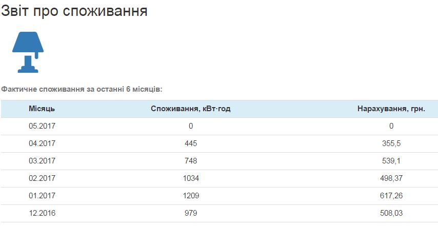

S1LENCE Опубліковано: 5 травня 2017 Автор Поділитись Опубліковано: 5 травня 2017 Живемо в цьому будинку більше року. Є трохи статистики, якою можна поділитись. Наприклад споживання електроенергії за останні 6 місяців. Опалення простий індукційний електрокотел + камін. Бойлер і склокерамічна плита теж, відповідно, на електриці. Тобто все на електриці, будинок 80м2, 4 людини: 9 Посилання на коментар Поділитися на інших сайтах More sharing options...

Yulita Опубліковано: 5 травня 2017 Поділитись Опубліковано: 5 травня 2017 Живемо в цьому будинку більше року. Є трохи статистики, якою можна поділитись. Наприклад споживання електроенергії за останні 6 місяців. Опалення простий індукційний електрокотел + камін. Бойлер і склокерамічна плита теж, відповідно, на електриці. Тобто все на електриці, будинок 80м2, 4 людини А як у Вас вийшло до сплати за квітень 355,50грн, якщо з березня тариф до 100кВт - 0,9грн, а все, що більше - 1,68грн? Чи у Вас дво- чи тризонний тариф? Посилання на коментар Поділитися на інших сайтах More sharing options...
blacktigra Опубліковано: 5 травня 2017 Поділитись Опубліковано: 5 травня 2017 А як у Вас вийшло до сплати за квітень 355,50грн, якщо з березня тариф до 100кВт - 0,9грн, а все, що більше - 1,68грн? Чи у Вас дво- чи тризонний тариф? Рискну предположить что у Ивана оформлен тариф на электроотопление. Он до мая действует. 2 Посилання на коментар Поділитися на інших сайтах More sharing options...
S1LENCE Опубліковано: 5 травня 2017 Автор Поділитись Опубліковано: 5 травня 2017 Якщо є електрокотел, то я не уявляю як можна жити без двозонного лічильника і тарифу на електроопалення 2 Посилання на коментар Поділитися на інших сайтах More sharing options...
