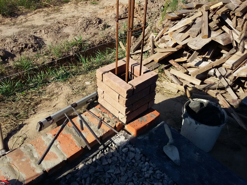

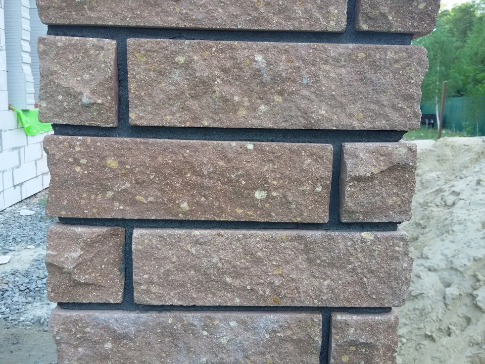

Цеглі Літос колота, під розшивку вперше в житті клали.

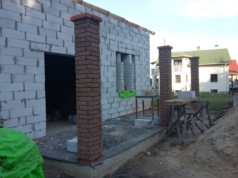

На жаль, одного ряду цегли не вистачило, тому зробили опалубку із звичайної цегли, всередину залили бетон, потім цегла зніметься, а навколо бетону буде обишивка даху, тому візуальних проблем не буде:
Хотіли чорний шов, майже такий і вийшов. Можливо в майбутньому ще щось зі швом зробиться, але поки точно не до нього:

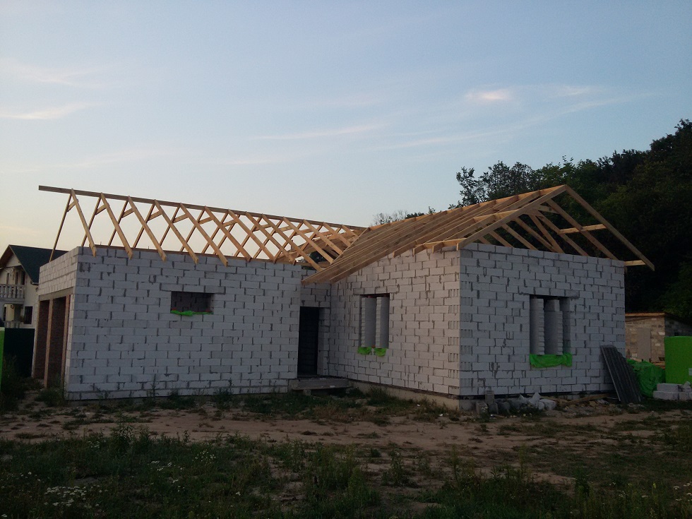

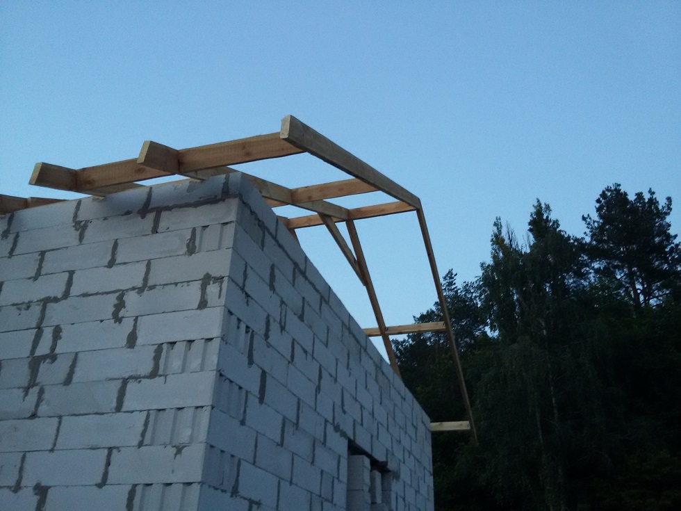

Також почали дах...
  • Лайк 7
А ширина веранды не узковата?
2.4м
В залежності що на ній робити.... крісло-качалка точно поміститься :)
Задня стіна і так 17м довжини, більше не хотілось.
Дах, на жаль чи на щастя, робимо не самі через брак часу.

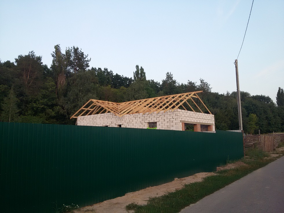

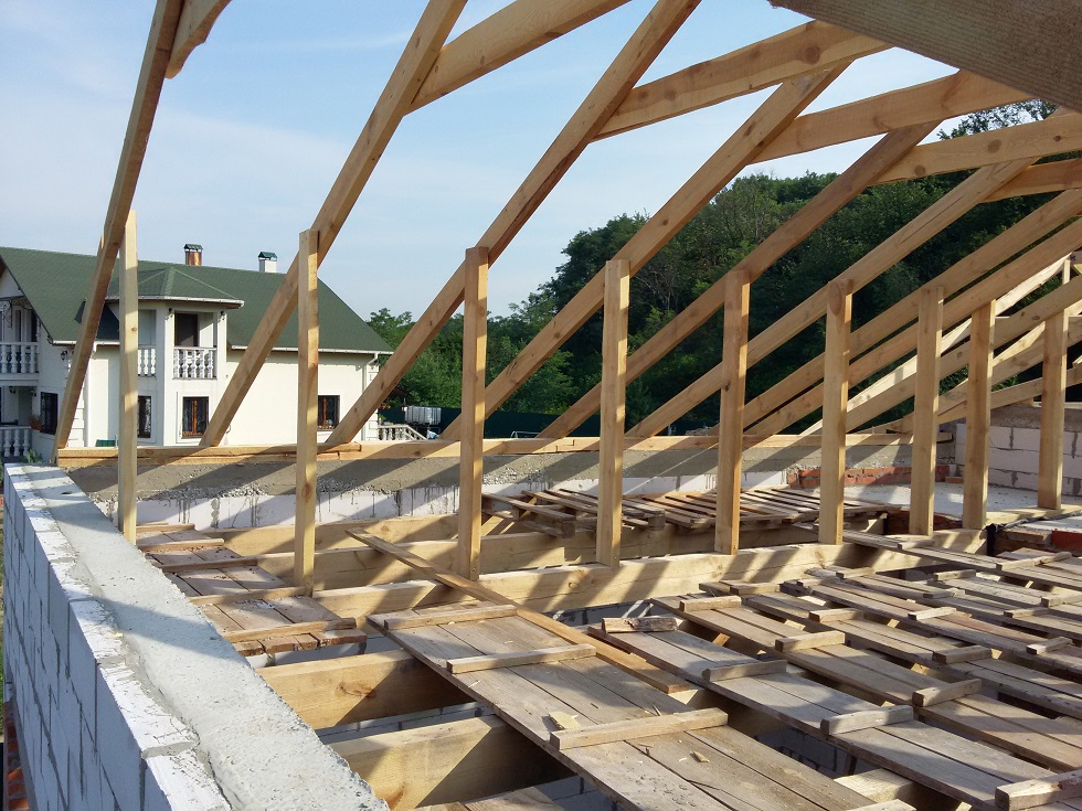

Поки виходить таке:
Пізніше покажу фото вузлів, можливо щось не так буде. Всі з'єднання на цвяхах (без болтів, шпильок, кутників, скоб і т.п.).
Я думаю это не есть гуд..., хотя у нас в доме,который строил дед было все на гвоздях и деревянных типа шпильках. Так при разборке одного узла без какой-то матери и современного инструмента было не разобрать...
Выкладывайте, пока что-то могут посоветовать и вдруг чего -исправить успеете.
Гвозди это нормально и даже хорошо когда лес не сухой, а только с лесопилки, тогда тот гвоздь и зубами не вырвешь.
С точки зрения профильных талмудов, гвозди вполне допустимы. Но есть узлы, которые удобнее делать разборными. Мне нежданно-негаданно понадобилось при возведении дымохода (гораздо позже монтажа кровли) перенести ригель на другую сторону стропильной пары. Раскрутил 4 шпильки, установил временные подпорки, часа два на всё убил, но в итоге перенёс. Равнозначной заменой 4 шпилькам в этих узлах могли быть эдак десятка полтора гвоздей. Шансов демонтировать их на готовой кровле, не повредив серьёзно несущие элементы, практически нет.

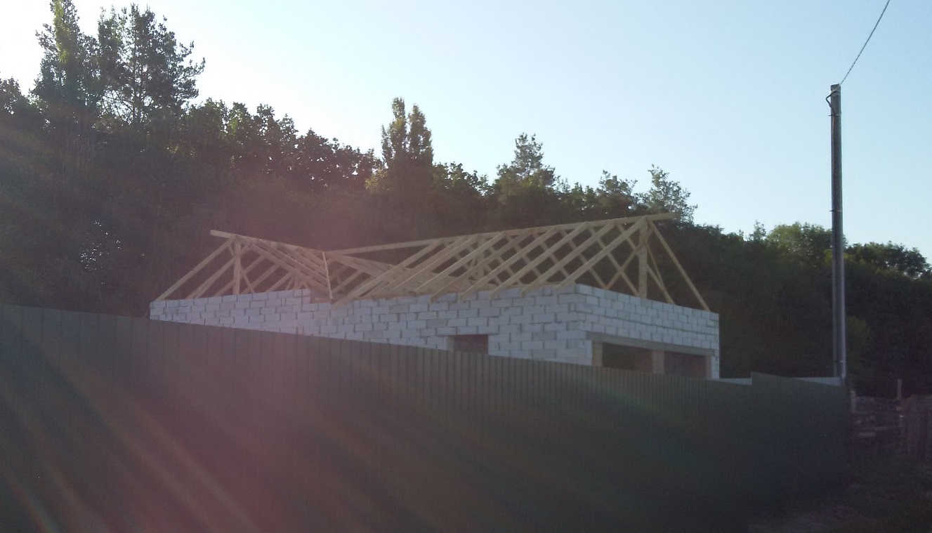

Ще пару загальних фото:

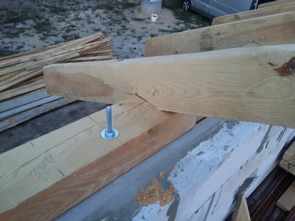

Крайня стропилина на опирається на мауерлат (метод Игорехи або когось іншого, але у нього вперше побачив):
Чи все тут нормально?
Мауерлат-стропило:

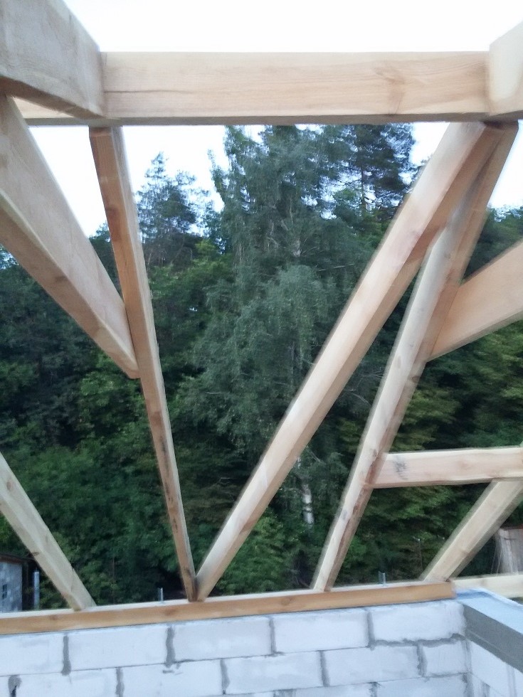

Стропила між собою через коньковий брус:

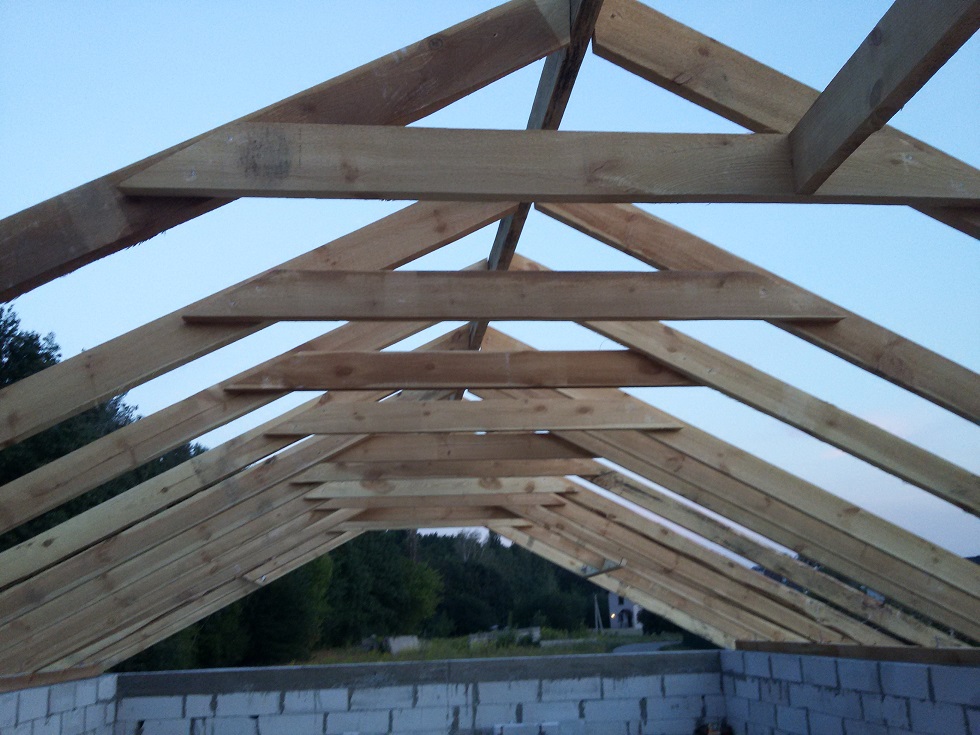

Затяжки на висоті 10см вище мого росту:

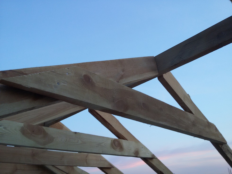

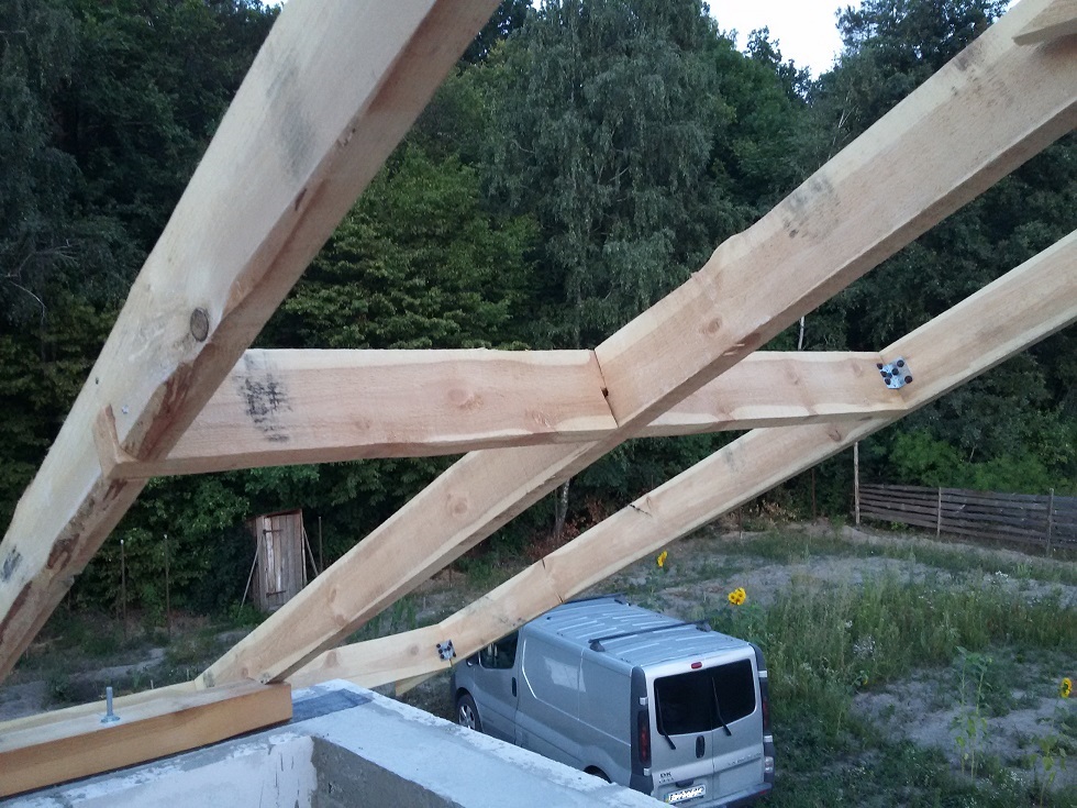

З'єднання крайньої стропилини, трохи змінили схему Игорехи:
Не знаю, як правильно це назвати. Контр-стропило :D
Стропило, яке не повинно дати даху розхитатись:
І в гаражі (ширина то 7м) підпорки для кожної стропилини:
Єдине, що продивились, так люди дали єндову 50х150, а ми планували 100х150 з двох 50х150....
Але тримається ніби міцно: має 3 точки опори - коньковий прогін і 2 мауерлата. Але вирішили ще також додати підпорки під єндови.
