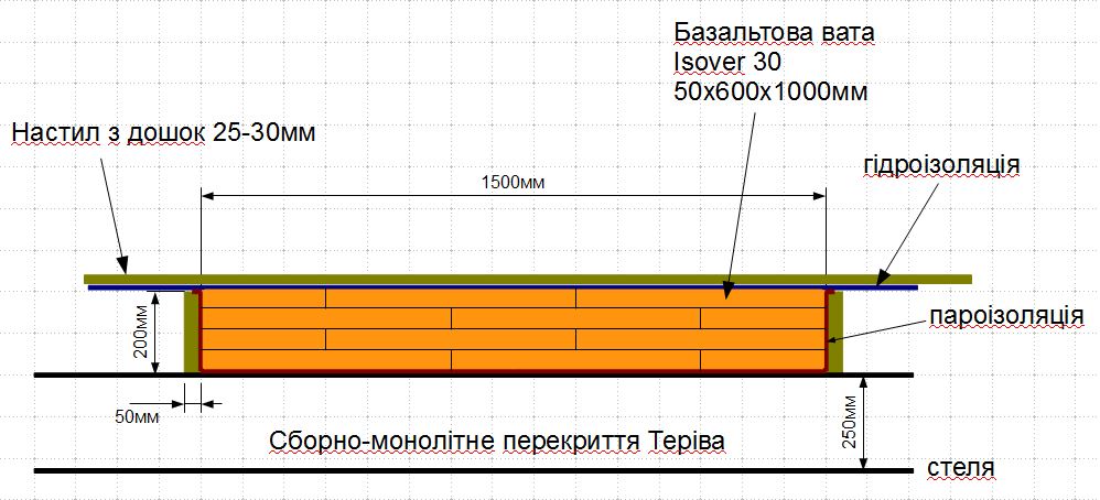

Ніби є пару днів більш менш вільних, тому вирішили утеплювати горище таки ватою. Я правильну схему намалював? Вентзазорів ніде не потрібно?

Если чердак будет как то использоваться, то для дюймовки расстояние между лагами сильно большое.
Вентзазор, я бы, сделал между ватой и гидроизоляцией, либо вообще ее (гидроизоляцию) убрать, а настил с щелями.
Пароизоляцию расстелить сплошным слоем с нахлестом и стыки проклеить К2. На лаги не заводить. В пленке они вполне могут заплесневеть.
ИМХО гидроизоляция здесь лишняя. Крыша у вас будет довольно герметичная под металлом ведь уже есть пленка, а если что и попадет в вату то это будет такой мизер что ни на что не повлияет и быстро высохнет.
Таким образом вата будет отлично проветриваться.
А вот уложив сплошняком ГИ прямо на вату рискуете получить проблему если где нибудь пар прорвется через пароизоляцию.
Если все таки очень хотите ГИ поверху то надо делать вентилируемый зазор в несколько сантиметров между ватой и ГИ.
Поддержу про убрать ГИ и сократить шаг между лагами. Если угадать с раскладкой, лаги прижмут места нахлеста паробарьера, и можно не проклеивать. Ширина рулона как раз 1,5 метра.

Я щось читав багато, що ГІ потрібно, щоб вату не роздувало і щоб туди нічого не попадало...
Можливо зменшимо крок до 1.2м. 1.5м просто як раз на 2.5 плити вати...тре експериментально глянути, чи буде дошка прогинатись на довжині 1.5м.
Я взагалі планував пароізоляція не вздовж лаг давати, а в поперек. Та й поверхня не ідеально рівна, прийдеться, певно, проклеювати.
Тогда стелить что-то вроде геотекстиля или ветробарьера.

Просто з даху залишись трохи (може 50м2) ГІ, думав її тут використати.
Гидроизоляцию не советуют класть непосредственно на утеплитель без зазора. Или у вас супердиффузионная мембрана? Если просто ГИ, то попробовать продать, и купить подходящий материал.
Зрозумів. Просто ГІ. Знайдемо ще куди її подіти.

Себе постелил супердиффузионную мембрану, потом зазор 5мм и поверх - доски поперек...
Просил ребят между досками сделать 15-20мм зазора, но зашили почти вплотную (3-5мм есть для "дыхания").
Лагами служили поперечные балки стропильной конструкции... но они у меня на расстоянии друг от друга не более 1м... так что по доскам можно даже на авто ездить...;)
Правда, на чердаке и пешком токмо согнувшись можно...:(

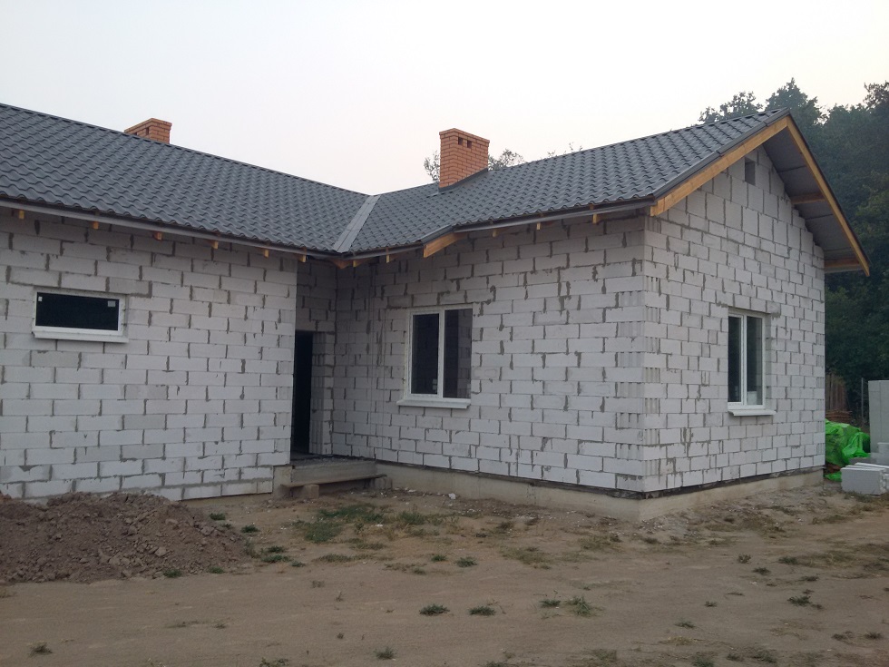

А ми, нарешті, з вікнами!!!
І також з відливами і підвіконниками.
Тепер потрібно все промазати акриловим герметиком, як рекомендував blacktigra. Тільки Стиз-А російська штука, та й тепер його менше продають. Тому буде латвійська Тенапласт.

а почему решили сразу перед штукатуркой фасада ставить отливы, не будет ли потом неудобно с облицовкой?
я просто вот только после штукатурки буду отливы ставить
тут 3 моменти:
1. плануємо зимувати неоштукатурені.
2. відливи легко знімаються і вони не посаджені поки на піну
3. дешеві були, якщо з вікнами замовляти

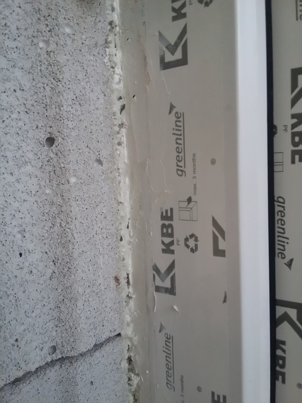

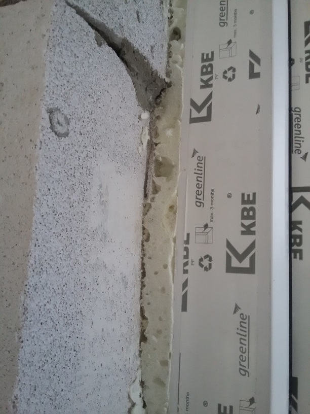

Герметиком зараз оброблюємо лише шов гб-вікно
Отже купили вчора 3 ковбаси латвійського герметика Тенапласт. Якось прикинув, що 3кг має вистачити.
Канцелярським ножем зрізаємо піну:
Шпателем наносимо герметик:
