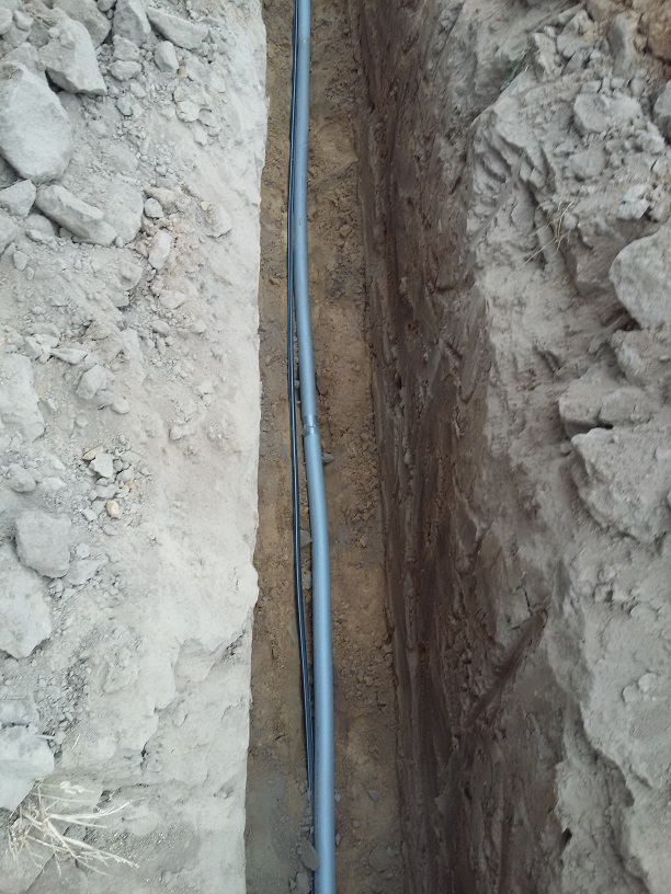

Викликали місцевий тракторець, викопали траншею від будинку до криниці:
Кинули трубу в ізоляції і 4-жильний провід для насосу:
І закопали. Залишилось кинути насос в криницю і вода буде в будинку.

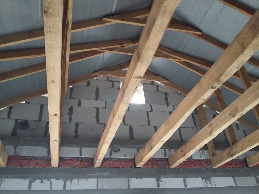

Що краще взяти в якості підшивки стелі гаражу?
З деревом довго гратись, вагонка не дуже, метал дорого....
Але поки метал більше всього подобається.
А потрібно ж його кинути, бо, певно, неможливо буде поставити гаражні ворота.
Між балками буде вата. Під балками пароізоляція.

А чего гильзовать не стали? Я у себя трубу и кабель укладывал в 110-ю трубу для калинизации, чтобы потом не раскапывать в случае чего.
А что такое "металл"?
Я бы в тех. помещении зашил или ОСБ или фанерой. Стыки закрываются рейками из той-же фанеры. А там уже ее красить/морить чем душе угодно.
В любом случае перед подшивкой сперва стены нужно оштукатурить, а перед этим набить ПИ, чтобы напуски на стены были под штукатуркой.
Обшейте потолочным гипсокартоном. Ну не делать же в гараже натяжные потолки?
Гіпсокартон повинен буде волостійким. І потім його шпаклювати-фарбувати? Не знаю як вся ця система стійка до вихлопів...
Навіть не думали про це.... Сподіваюсь проблем не буде.
Від механічних пошкоджень ПЕ труба захищена трохи утеплювачем, а кабель іншою ПЕ трубою.
Метал - профнастил. ОСБ щось не дуже подобається. Фанера треба подивитись.
На рахунок пароізоляції перед штукатуркою дякую.
Гіпсокартон повинен буде волостійким. І потім його шпаклювати-фарбувати? Не знаю як вся ця система стійка до вихлопів....
це ж не ванна. думаю звичайний підійде
пофарбуєте в кращому випадку без шпаклювання
думаю, що ви так високо голову не підійматимете:lol:
взагалі для економії взяв би напівобрізну дошку 25 мм
а з часом прикрутите будь-який з варіантів, а дошки стане щоб вата стояла

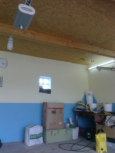

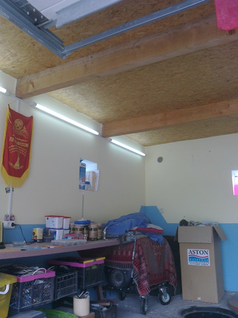

Якщо власник гiлки не проти... Я подшил всё-таки ОСБ,правда не к балкам,а к лагам.Руки(время,деньги...) не доходят покрасить или приклеить ПВХ-квадраты,или подшить дешёвый пластик,или х.з...Фото выкладываю,чтобы Вы увидели,как "смотрится" ОСБ.В принципе,жить можно,не боится сырости.В любом случае,потолок должен быть светлым,а то никакого освещения не хватит...С уважением!

Судячи зі всіх коментарів краще всього підшити гіпсокартоном/дошкою/осб (найдешевше підкреслитм), а коли вже дійдуть руки, то чимось гарнішим або помалювати

Лучше в топочную ППС на потолок не лепить. Там надо не горючее что то. Гипсокартон например.

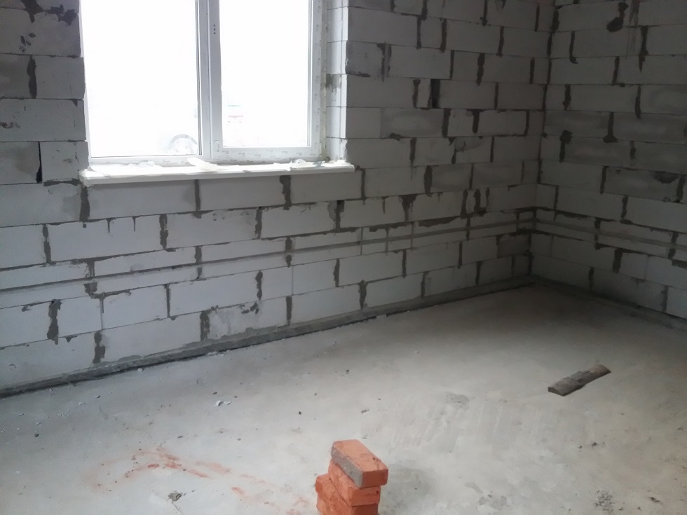

Всі штроби під кабеля вирішили зробити самі. Так як штроборіз в нас досі поломаний, робили штроби болгаркою. По газобетону без проблем, а от з цеглою важче і пилюки то скільки :bad:
