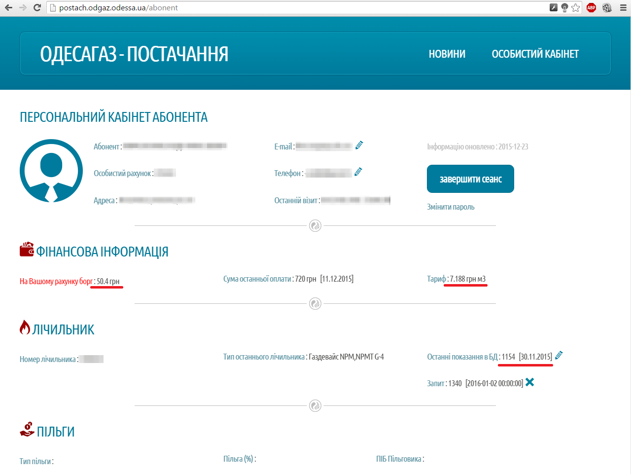

А кто из "одесситов" разбирался с postach.odgaz.odessa.ua/
В октябре зарегистрировался там - отправлял два месяца свои показатели счетчика.
В декабре сайт упал (пропала регистрация) и заставили перерегистрироваться. Сделал новую регистрацию - захожу в на страничку, а там
- На Вашому рахунку борг : 50.4 грн
- Тариф : 7.188 грн м3
- Останні показання в БД : 1154 [30.11.2015]
При том, что в первых числах ноября и декабря и на этом сайте оставлял реальные показания и звонил в абонотдел.
И за октябрь и за ноябрь платил за 200 куб.м. ровно по цене 3,6 грн.
На 1 число декабря показатели на счетчике были 1140 м3 и по ним оплачено в книжке.
Откуда взялись 1154 вместо 1140 и долг в 50.4 грн непонятно...
Также удивляет тариф в 7,188 м3 при том, что с начала отопительного сезона (начала октября по 30.11.2015) выбрано суммарно 400 куб.м.
Хоть как считай (хоть по 200 кубов в месяц льготных хоть по 1200 на весь отопительный) все равно тариф выходит 3.6 грн.
От же мутево...
От же мутево...
