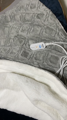

laritus Опубліковано: 9 грудня 2020 Поділитись Опубліковано: 9 грудня 2020 Ну Вы юморист. И не забудьте носки с подогревом а чего? я купил электроодеяло (его даже сделать легко) , теперь на ночь температуру можно на минимум ставить (там режим обогрева циклами 30 минут работы - 15-20 минут перерыв или что-то подобное), более того т.к. радиаторное отопление при меньшей температуре лучше высыпаюсь т.к. меньше воздух сушит ... 8 часов в день температура на минимуме, с утра протапливают чуть больше, а в целом - норм . Посилання на коментар Поділитися на інших сайтах More sharing options...
Игорь&Ира Опубліковано: 10 грудня 2020 Поділитись Опубліковано: 10 грудня 2020 ... я купил электроодеяло ... Подключили через УЗО на 10? 1 Посилання на коментар Поділитися на інших сайтах More sharing options...
krm Опубліковано: 10 грудня 2020 Поділитись Опубліковано: 10 грудня 2020 (змінено) В нес данные газа на 104.ua, но смотрю на НГ(gaz.ua) там за ноябрь сумма м3 другая, хотя как у них пишут данные от 104.ua. У всех данные совпадают? Если вы переходили к НГ в ноябре, то у вас отобразится только часть объема газа после перехода. За газ , полученный до перехода, надо платить прежнему поставщику. Если же это был НГ как ПОН, то сумма будет из двух частей по разным тарифам. Тогда нужно дождаться счета. Змінено 10 грудня 2020 користувачем krm Посилання на коментар Поділитися на інших сайтах More sharing options...
laritus Опубліковано: 10 грудня 2020 Поділитись Опубліковано: 10 грудня 2020 Подключили через УЗО на 10? это не первое мое электроодеяло (и я не покупаю дешевые варианты... мой вариант 128 Вт работает с интервалами, не постоянно, с контролем температур и с какой-то встроенной защитой от утечки) , за десяток лет мне повредить кабель не получилось, там также как и в обогреве сидений авто (напряжение разное, но вероятность повреждения самого кабеля - одинаковое и из-за плотности ткани нет непосредственного контакта с телом человека ). 1 Посилання на коментар Поділитися на інших сайтах More sharing options...

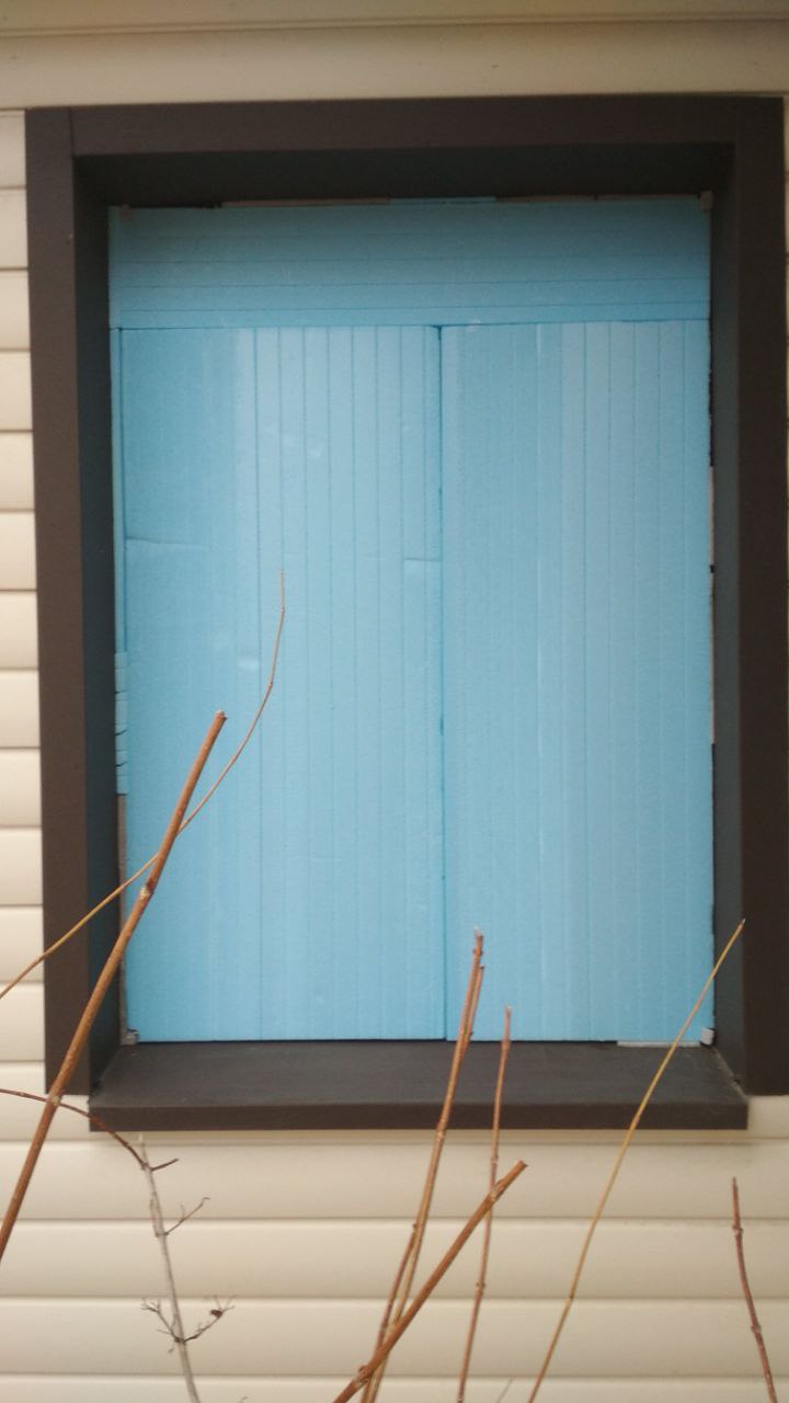

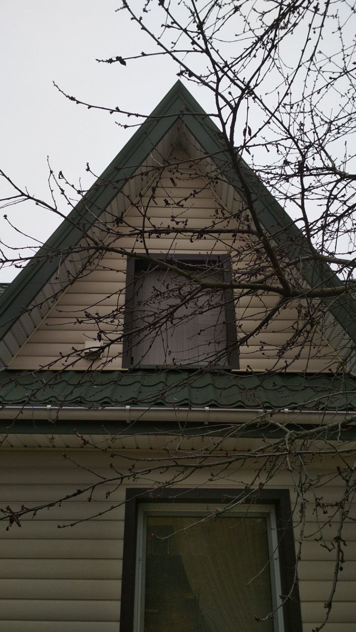

laritus Опубліковано: 10 грудня 2020 Поділитись Опубліковано: 10 грудня 2020 У мене народ таке відчуття що пора з будинку робити термос не обязательно весь, главное убрать слабые звенья (повысить теплосопротивление), которыми в обычном доме явл. окна и вентиляция. Вот как пример на отопительный сезон закрыл эппс 3 окна которые выходят на западную стену (солнца почти - нет и ветра с той стороны) лист 5 см. ЭППС из эпика 72 грн. (не рекомендую кстати брать голубой т.к. на пачке написана ширина 60 см., а по факту мерял каждый лист 55 см, гребаный екоборд ), пачки из 8 листов хватает на 3-4 окна . Вот как москитные сетки на лето народ ставит, также надо и эти листы на отопительный сезон поставить и за цену 800 грн. лучше всего уменьшите теплопотери . 2 Посилання на коментар Поділитися на інших сайтах More sharing options...
MaksymS Опубліковано: 10 грудня 2020 Поділитись Опубліковано: 10 грудня 2020 Это ГЕНИАЛЬНО! У меня и летом-то окна зашторены, а зимой и подавно. Раньше оббивали окна пленкой, чтобы не дуло. Но до ЭППС никто не додумался. Посилання на коментар Поділитися на інших сайтах More sharing options...
laritus Опубліковано: 10 грудня 2020 Поділитись Опубліковано: 10 грудня 2020 У меня и летом-то окна зашторены аналогично, даже с темными, плотными шторами летом солнце светит так, что блики на мониторе - работать тяжело (глаза устают), поэтому одно окно возле рабочего места закрыл незадумываясь (а потом когда увидел, что кот перебрался на подоконник этого окна и там все время спит решил закрыть еще несколько... животное не обменишь, оно у меня комфорт лучше любого тепловизора чувствует ). 2 Посилання на коментар Поділитися на інших сайтах More sharing options...
