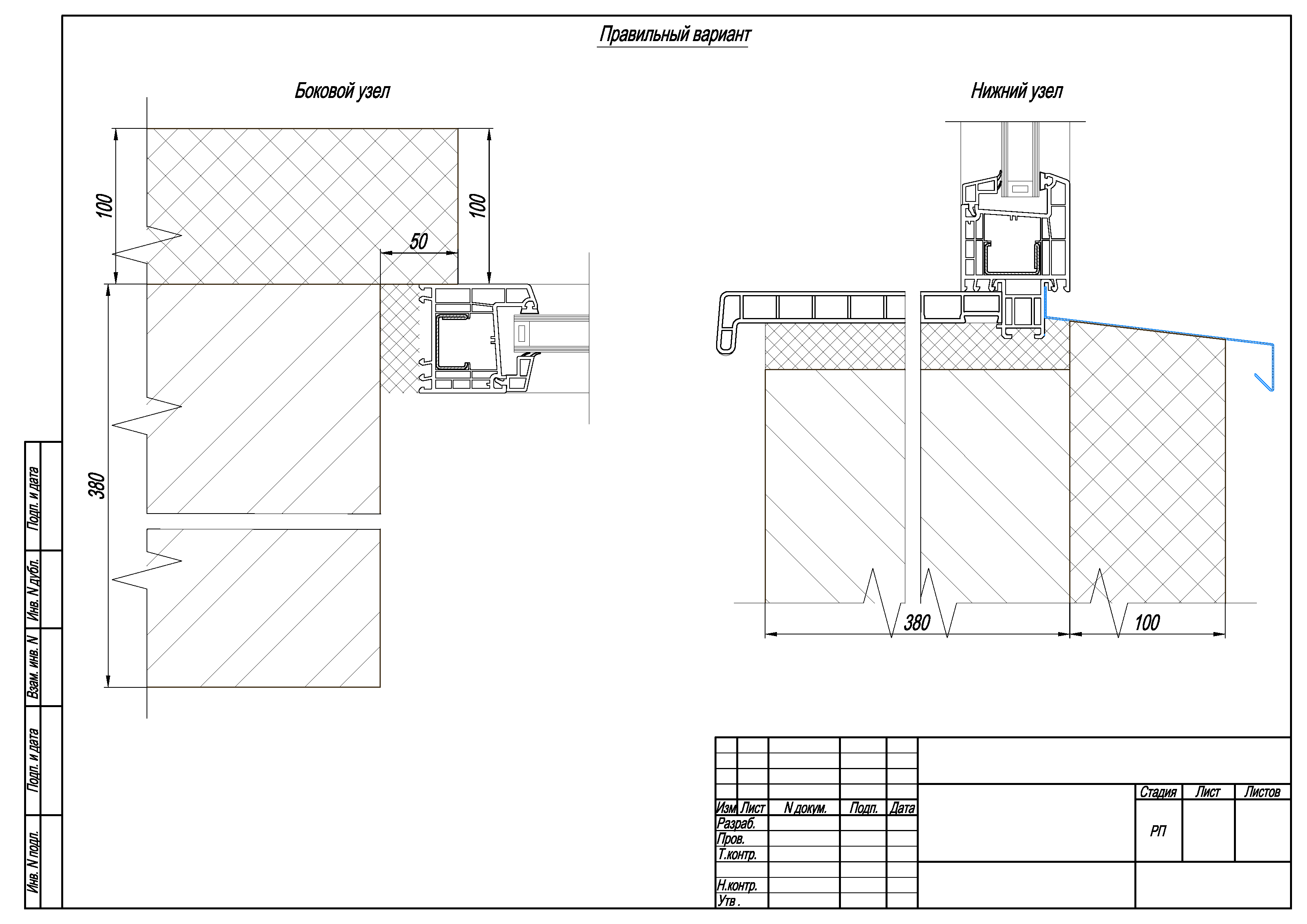

serg9 Опубликовано 13 марта, 2015 Поделиться Опубликовано 13 марта, 2015 всем привет. заказаны металопластиковые окна. дом новострой, стена в 1,5 кирпича (380 мм). по проекту дом должен утепляться снаружи 100мм ватой или пенопластом. встал вопрос - как крепить окна в проемах? на форуме начитался, что если стена снаружи будет утепляться, то окно желательно ставить в один уровень с внешней стороной стенки (заподлицо со стеной). так можно добиться нормального утепления окна в месте запенивания. ну и внутри подоконник будет нормальный (ок. 300мм) можете высказать свое мнение на ету тему? как их правильно установить и почему? видел даже фотки на ету тему, но уже чета не нахожу. Ссылка на комментарий Поделиться на другие сайты Больше кнопок...

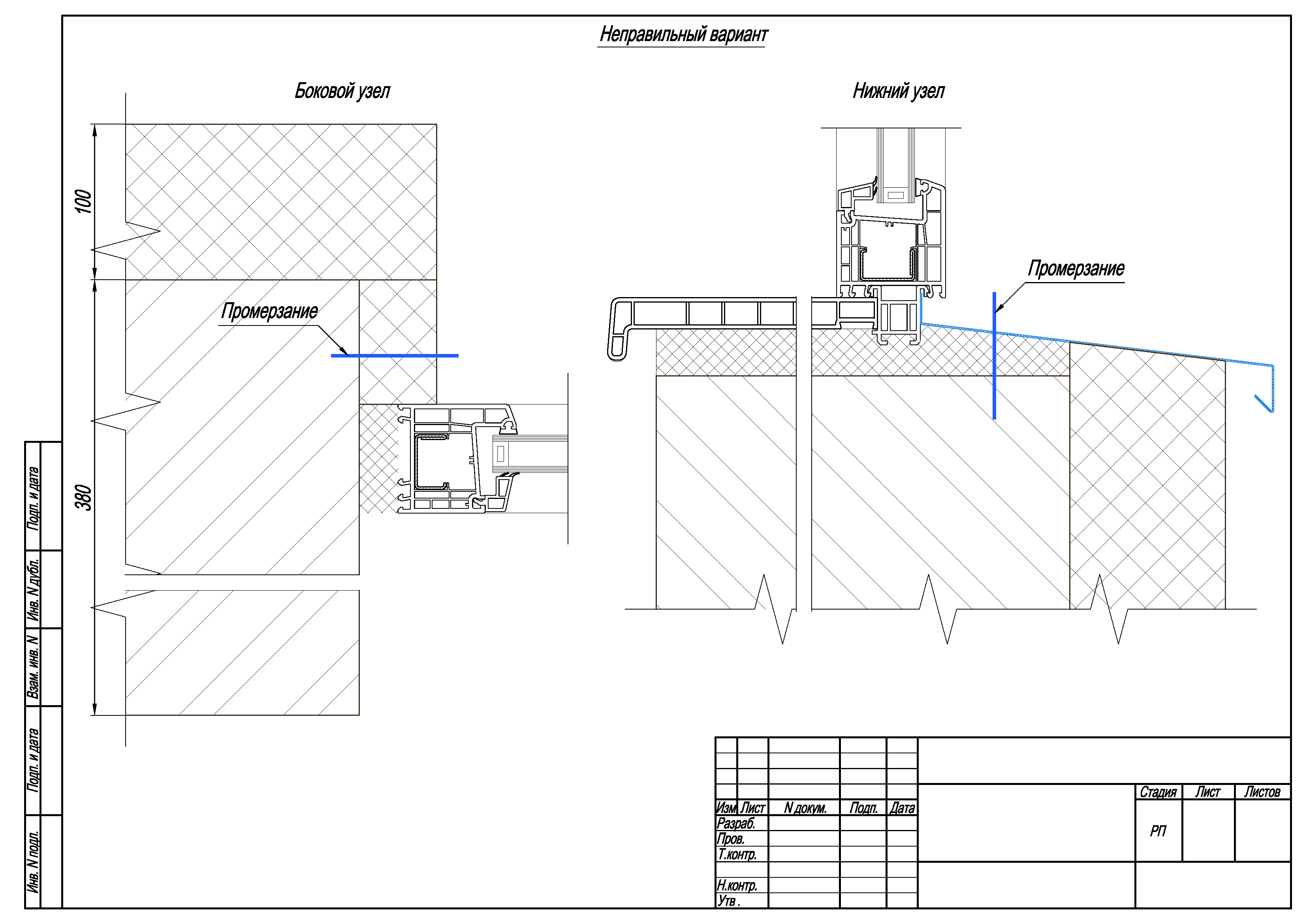

serg9 Опубликовано 5 апреля, 2015 Автор Поделиться Опубликовано 5 апреля, 2015 о, нашел тему, которую ранее читал www.stroimdom.com.ua/forum/showthread.php?t=104794&highlight=%E4%E2%F3%F5%F1%EB%EE%E9%ED%2A из рисунка стает понятно, что окна нужно ставить не ровно с внешней частью стены, а как-бы выносить в изоляционный слой. чесно скажу, не очень меня етот вариант привлекает. вопрос- если я поставлю окна ровно с внешней линией стны - будет нормально? плиз, помогите ответом, окна уже готовы и в скором времени вопрос будет крайне актуален. Ссылка на комментарий Поделиться на другие сайты Больше кнопок...

FTR Опубликовано 13 апреля, 2015 Поделиться Опубликовано 13 апреля, 2015 утепление фасада планируется делать позже. но во всяком случае, до начала отопления дома. утеплить планирую ватой 10 см. даже не знаю, какая у меня климатическая зона. Ивано-Франковск (Западная Украина). так что, совет по установке окна в ровень с внешней стеной поддается уже сомнению? Вы находитесь во II климатической зоне. 10 сантиметров утепления стены - откосы скорее всего будут утепляться тонким слоем или вообще не будут утеплены. Узел примыкания оконной конструкции к стене не уточнен. Исходя из этого возможно промерзание через откосы. Рекомендую позиционировать конструкцию в проеме внутрь помещения. Смещение конструкции на 1 см внутрь теплой зоны увеличивает температуру на внутреннем стекле на1-2 градуса. Ссылка на комментарий Поделиться на другие сайты Больше кнопок...

FTR Опубликовано 13 апреля, 2015 Поделиться Опубликовано 13 апреля, 2015 мне конечно стыдно, но не могли б вы ответить мне болле понятно. при моих исходных данных - как именно мне ставить окно. не знал бы про "заподлицо со стеной" - ставил би посередине. а так спросил - а все вокруг да около, как будто спецом меня на непонятки наталкивают.идеальное позиционирование конструкции в проеме находится в промежутке 1/2 - 2/3 стены исходя из материалов стены и размера наружной четверти. Наружная четверть 18-20 см. При таком варианте установки даже без утеплителя стены вы достигаете оптимальных условий для эксплуатации конструкции. Ссылка на комментарий Поделиться на другие сайты Больше кнопок...

serg9 Опубликовано 13 апреля, 2015 Автор Поделиться Опубликовано 13 апреля, 2015 спасибо за активность в теме. итак, при исходних данних - Ивано-Франковск, кирпичний дом в 1,5 кирпича (380 мм), проем без четвертей, планируется внешнее утепление ватой 100 мм - как ставить в проеме окно? можно ответить просто - при конечной толшине стенки 480 мм (с утеплителем) ставь окно в проем так - ....... Ссылка на комментарий Поделиться на другие сайты Больше кнопок...
FTR Опубликовано 13 апреля, 2015 Поделиться Опубликовано 13 апреля, 2015 спасибо за активность в теме. итак, при исходних данних - Ивано-Франковск, кирпичний дом в 1,5 кирпича (380 мм), проем без четвертей, планируется внешнее утепление ватой 100 мм - как ставить в проеме окно? можно ответить просто - при конечной толшине стенки 480 мм (с утеплителем) ставь окно в проем так - ....... Ширина наружного откоса 180 мм с учетом утепления Ссылка на комментарий Поделиться на другие сайты Больше кнопок...
Ruslan R Опубликовано 13 апреля, 2015 Поделиться Опубликовано 13 апреля, 2015 можно ответить просто - при конечной толшине стенки 480 мм (с утеплителем) ставь окно в проем так - ....... См. вложение. P.S. Также у Вас будут большие подоконники. Следует учесть нишы под радиаторы и установку вентрешеток в подоконники. 1 Ссылка на комментарий Поделиться на другие сайты Больше кнопок...
serg9 Опубликовано 14 апреля, 2015 Автор Поделиться Опубликовано 14 апреля, 2015 итак, FTR советует утопить окно на 80 мм в проем, а Ruslan R советует ставить ровно с внешней стеной. что сказать, единогласно пришли к выводу что окна ставить - как всегда, бабка надвое гадала .... Добавлено через 1 минуту P.S. Также у Вас будут большие подоконники. Следует учесть нишы под радиаторы и установку вентрешеток в подоконники. можно поподробнее про ниши под радиаторы - предлагаете мне штробить ниши? а общая толщина стенки как - не пострадает от етого? вентрешетки в подоконники зачем? чтоб окна не запотевали? можно тоже поподробнее? Ссылка на комментарий Поделиться на другие сайты Больше кнопок...
