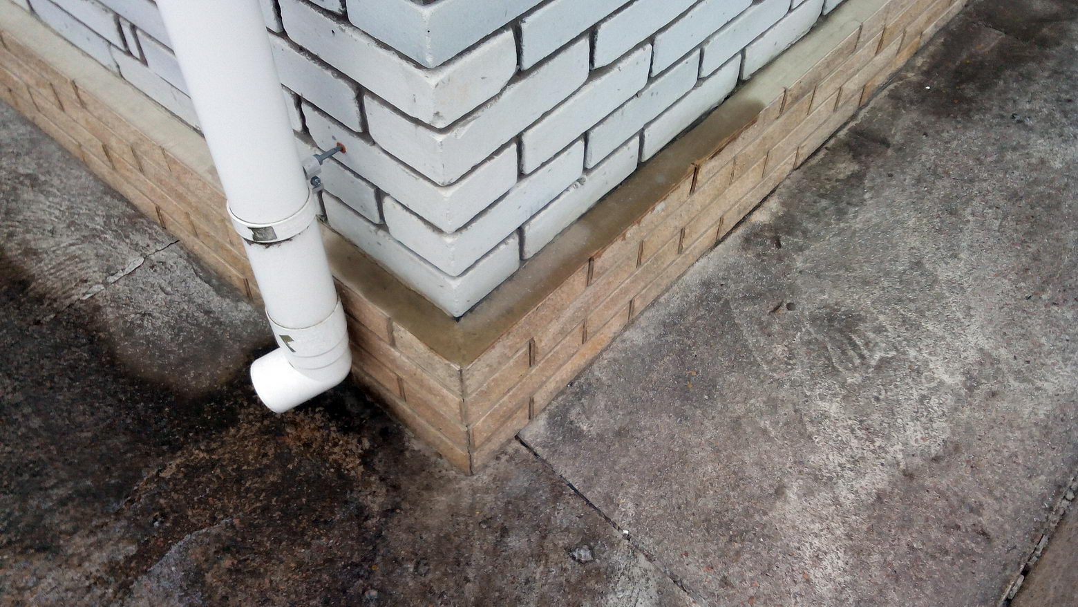

nepal Опубликовано 16 марта, 2015 Поделиться Опубликовано 16 марта, 2015 Господа, есть проблема: один из углов дома влажный. Влажность передается на внутреннюю сторону комнаты. Конструкция стены: силикат в полкирпича-воздушная прослойка-ракушняк.Покупал готовую коробку. Сразу выяснилась проблема: на одном углу фундамент проседал. Строители его откопали, набили арматуры, залили бетона. Потом все это мне с гордостью предъявили. Все закопали, по периметру дома сделали отмостку. С фундаментом за семь лет никаких проблем аз исключением влаги в этом углу. На фото это очень хорошо видно по темной полосе в районе примыкания фундамента к кладке. У меня есть версия, что доблестные строители сорвали в углу полностью старый фундамент и залили новый не положив рубероид. Возникает вопрос: как решить задачу по гидроизоляции? Пока узнал о существовании материала Пенетрон, но не уверен, что это полностью решил задачу, да и бурить замучаешься. Знатоки, что думаете, кто такие проблемы успешно решал? Ссылка на комментарий Поделиться на другие сайты Больше кнопок...

SON Опубликовано 17 марта, 2015 Поделиться Опубликовано 17 марта, 2015 один из углов дома влажный. ? Так причина сразу на фото. :D Слив водосточки отведите куда-нить подальше от дома. 1 Ссылка на комментарий Поделиться на другие сайты Больше кнопок...
Propeller Опубликовано 17 марта, 2015 Поделиться Опубликовано 17 марта, 2015 Для начала проверьте а в капиллярном подсосе (сосет снизу) ли причина. Перфоратором сделайте 1-2 отверстия (см. рисунок). Просверлиться сантиметров на 20 вниз. Перфоратор держите чуть на себя, чтобы сверло шло как бы под стену. Если бур будет вынимать сухой раствор, то вам повезло. Попробуйте, если сухо, то скажу что сделать. 1 Ссылка на комментарий Поделиться на другие сайты Больше кнопок...

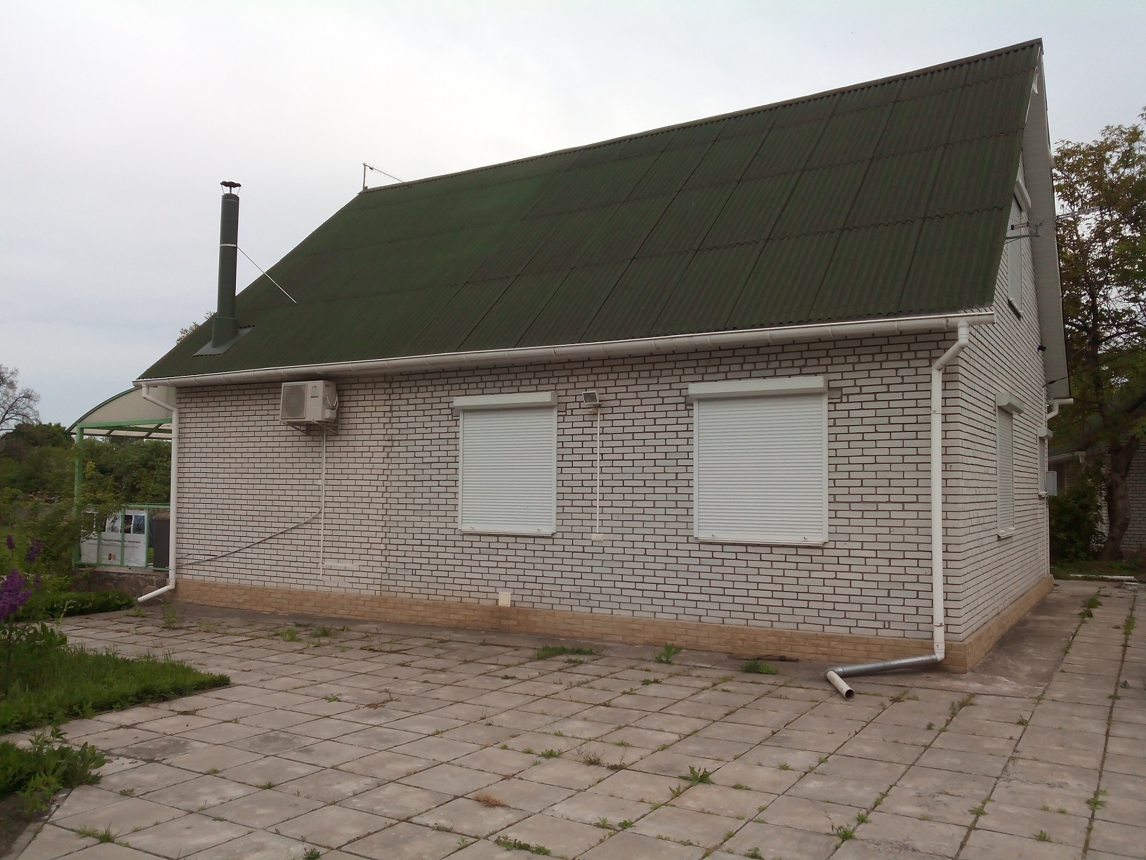

nepal Опубликовано 18 мая, 2015 Автор Поделиться Опубликовано 18 мая, 2015 Господа, здравствуйте! После того,, как запостил тему проверял ответы, а их не было. А тут вдруг зашел и обнаружил массу дельных советов. Во-первых, решил отвести отлив с крыши в сторону. Во-вторых, думаю над вариантом вообще сделать отлив с противоположной стороны, где влага для фундамента не критична. Правда площадь крыши большая - не хотелось бы сливать только с одной стороны. На фото виден дом. Критический угол справа на снимке. Уклон участка в левую сторону. Увы, уважаемый Propeller советует делать какие-то пробные отверстия, но ссылка на рисунок как это делать - не активна. Наблюдение: влажность очень сильно чувствуется именно зимой с внутренней стороны дома. Почему - не совсем ясно. Правда, зимы приемуществено теплые, может это влага из-под земли подтягивается. Что скажете, если я в шахматном порядке набурюсь в фундаменте по технологии и залью пенетрон+отвод стока с крыши (увы далеко отвести проблематично как видно на фото - кругом плиты и отмостка)+собираюсь утеплить стены снаружи пенопластом, может это тоже даст какой-то эффект. Ссылка на комментарий Поделиться на другие сайты Больше кнопок...
