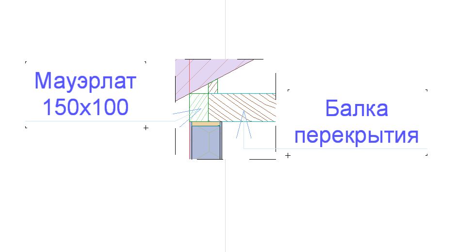

Покритикуйте цей вузол. І питання: Як в такому випадку кріпити мауерлат?[ATTACH]251334[/ATTACH]
Технологии установки мауэрлата может быть разной. Такой вариант имеет возможность использования для стропильной системы в домах из СИП. Правильный вопрос- это метод крепления и используемая древесина. В идеале, мы используем однородную сухую древесину и крепим шурупами (гвозди не используем вообще).
В цьому, конкретному, випадку 150-й брус прошивається вертикально саморізами до верхньої обв'язки панелей?

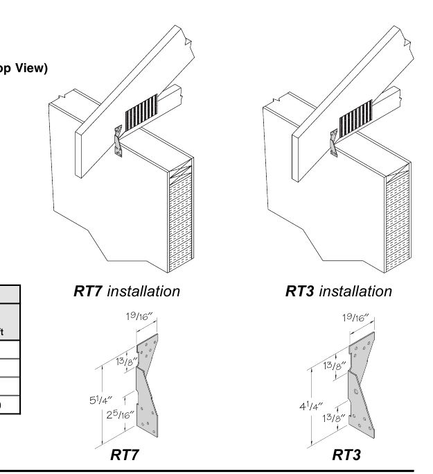

Ось знайшов інше рішення цього вузла. qwecf.jpg.b5f90e90d9691fc5bfd548c041c28bf2.jpg так виявляється мауерлат зовсім не треба.
Прокоментуйте ?
Ось знайшов інше рішення цього вузла. [ATTACH]251851[/ATTACH] так виявляється мауерлат зовсім не треба.
Прокоментуйте ?
И так можно. Только - это система Митек. Такую систему надо собирать на заводе используя пресс и формировочный стол. Предварительно расчитать всю систему на компьютере и произвести раскрой на станке с ЧПУ.:D
