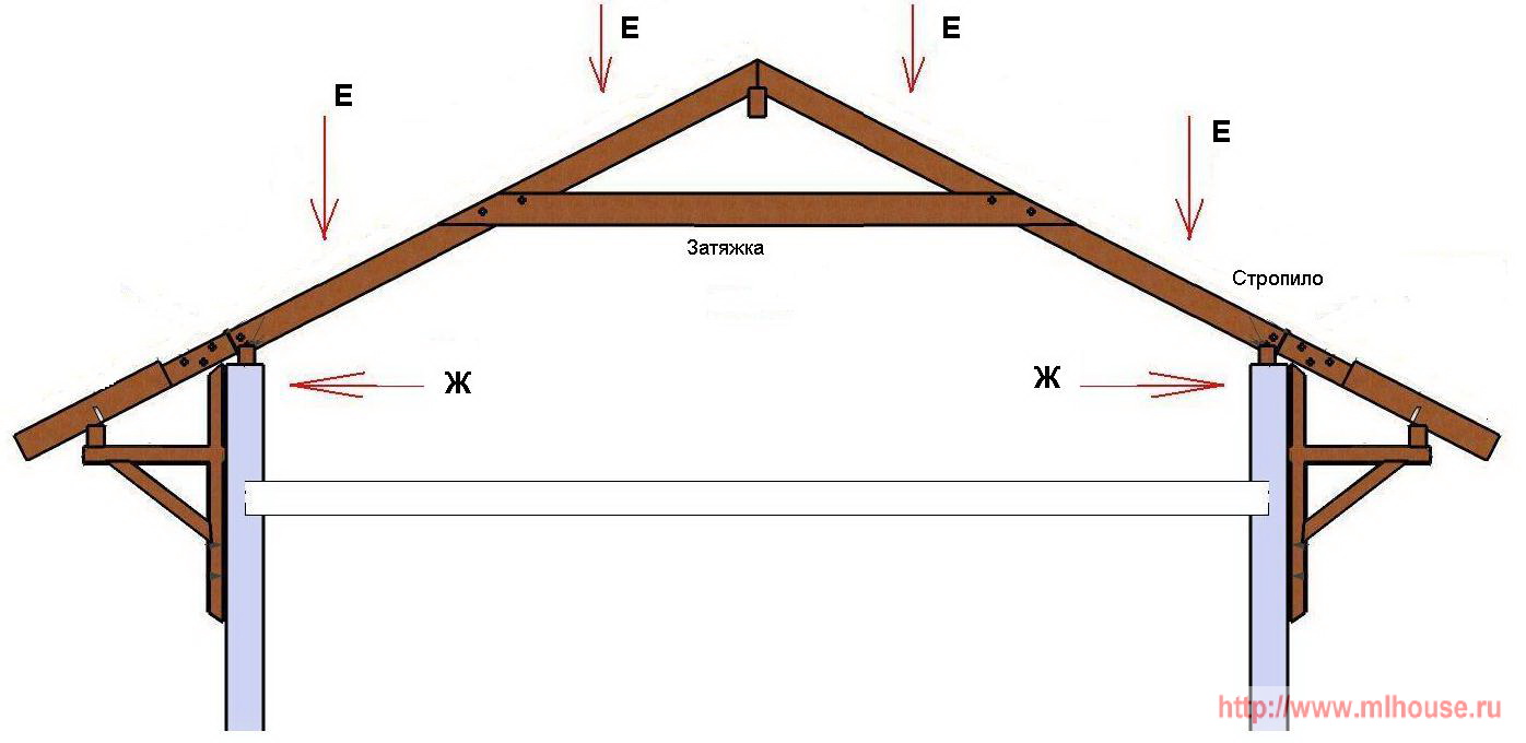

что это такое и за чем сдледить?
но еще пока делают, сегодня доску закончили стругать для подшивки, и начали ставить распорки на стропила...
еще какието скобы и пластины будут ставить....
горизонтальная "перекладина" у буквы А
возможно они и есть
да они, сегодня ставить их начали.
