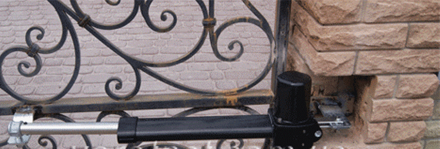

Напротив, ребра жесткости ворот вырезать половинки кирпичей в двух рядах подряд и от профильной трубы-стойки выварить площадку для крепления привода. Могу сбросить чертеж на почту.
А може простіше взяти ричажку? Навіщо паплюжити стовпи цими вирізами незрозумілими?
ослабите столбик и потом будут проблемы.
Жаль не сфотал ворота которые упали вместе с всем имуществом. столбики были пустые.
Там внутри столба труба сотка толстостенная (забетонирована на метр в фундамент), ворота на ней. А столбы самонесущие, ну +львы:)
Там внутри труба, вырез обварится металом.

Думаю что Кроно будет по надежнее чем Фаст и бюджетнее. Другие производители не рассматриваю. Просто правильно сделать вырез и укрепить его мет.пластинами.

Нужно сделать приблизительно как на фото (фото из инета). Можно добавить упорчики перед обкладкой. Габарит привода по высоте (там где движок) - 234 мм. Это CAME Krono
ну поясніть мені, будь ласка, може я чогось не розумію.
ну нафіга різати нішу, щоб всунути лінійну автоматику, якщо можна поставити ричажну?!
так, ричажна дорожче.
але ж ніша теж не безкоштовна!
і якщо додати вартість вирізання та облаштування цієї самої ніші, то не факт що підсумок "ніша+лінійна" буде мати меншу вартість, ніж ричажна автоматика.
так само і з воротами.
навіщо, мовляв, робити 4 метри, якщо триметрові ворота будуть коштувати дешевше?
так, будуть коштувати дешевше, звісно.
а цей метр хіба не треба буде закривати додатковим забором, який теж зовсім не безкоштовний?
якось дивно люди рахують, не все в комплексі, а поодинці. і тому часто "влітають" на більші гроші у підсумку.

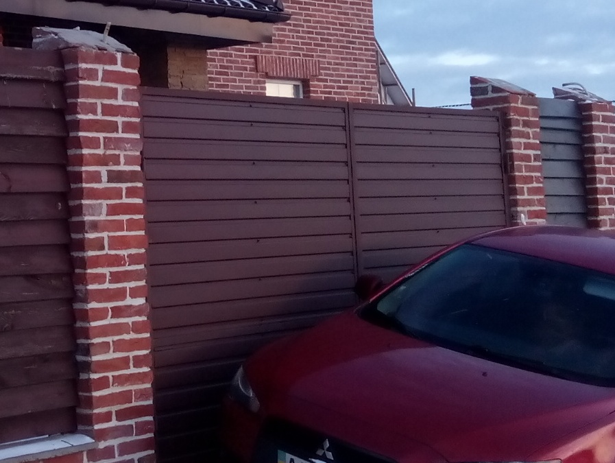

доброго времени суток
уважаемые специалисты, подскажите пожалуйста, какой тип автоматики нужен для распашных ворот с расположением как на фото, ворота открываются наружу, ну и если не составит труда посоветуйте конкретную модель (можно в личку)
