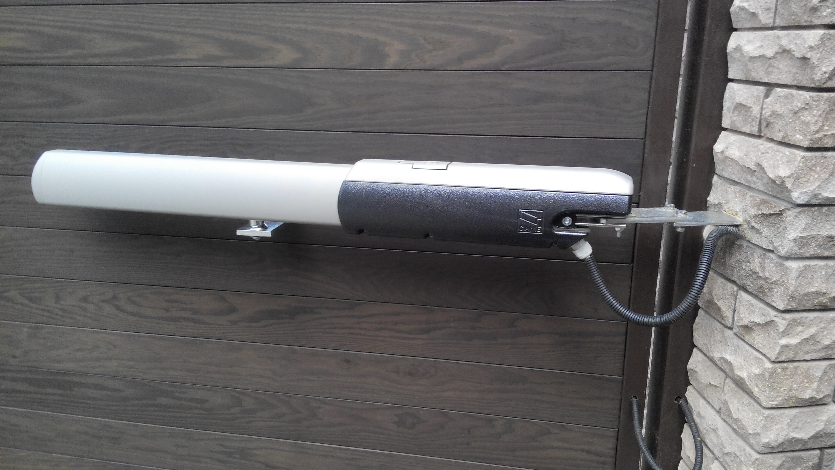

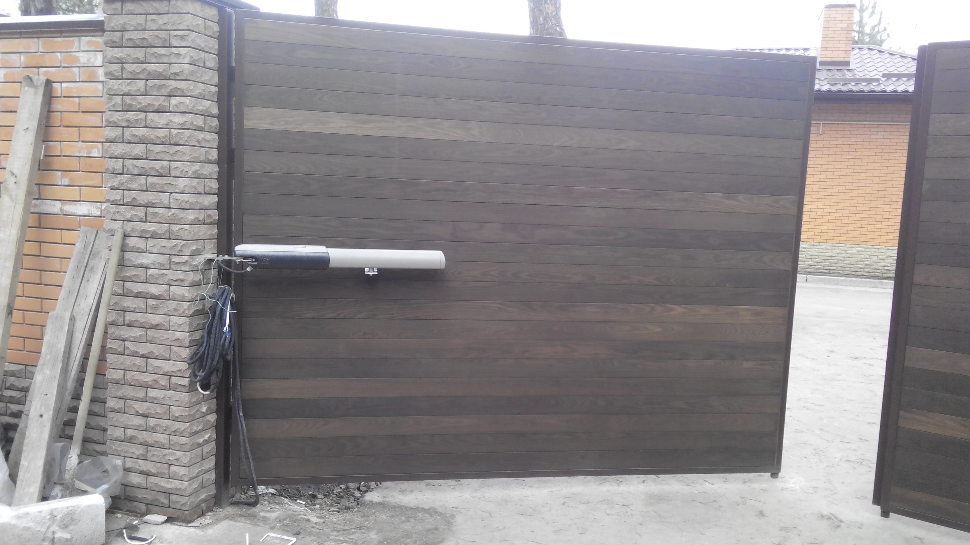

что бы не начинать новую тему, задам вопрос здесь.
Первое, что хотел спросить, это поповоду использования автоматики Came на кирпичых столбах с открывнием наружу. Все говорят о том, что нужно для линейной автоматики выдалбывать столбы. Но тут
www.novi-vorota.com.ua/krono-300-came-ustanovka-svoimi-rukami.html#nar
и тут
www.vorotnet.com.ua/montazh_avtomatiki_na_raspashnye_vorota_came_krono_300_narughu.htm
я нашел как крепиться автоматика без разрушения столба.
Хотел бы услышать коментарии от профи, может что то не так?!

Якщо ворота відкриваються на вулицю, то нічого довбати не треба.

FOX.kissfm, при открывании распашных ворот наружу линейная автоматика ставится в проем, столбы разрушать не нужно.

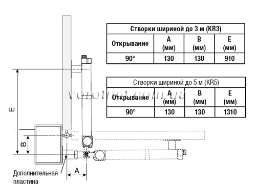

А можно ли открывать ворота больше чем на 90град? И Как это правильно сделать?

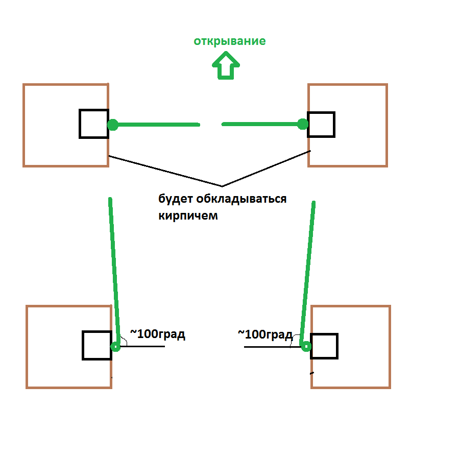

а что касается открывания более чем на 90 град.
как это сделать правильно? можно ли увеличить растояние "А" или как то иначе?

За счет параметра А. Есть моменты по монтажу ворот, возможной длине регулировки концевых выключателей.

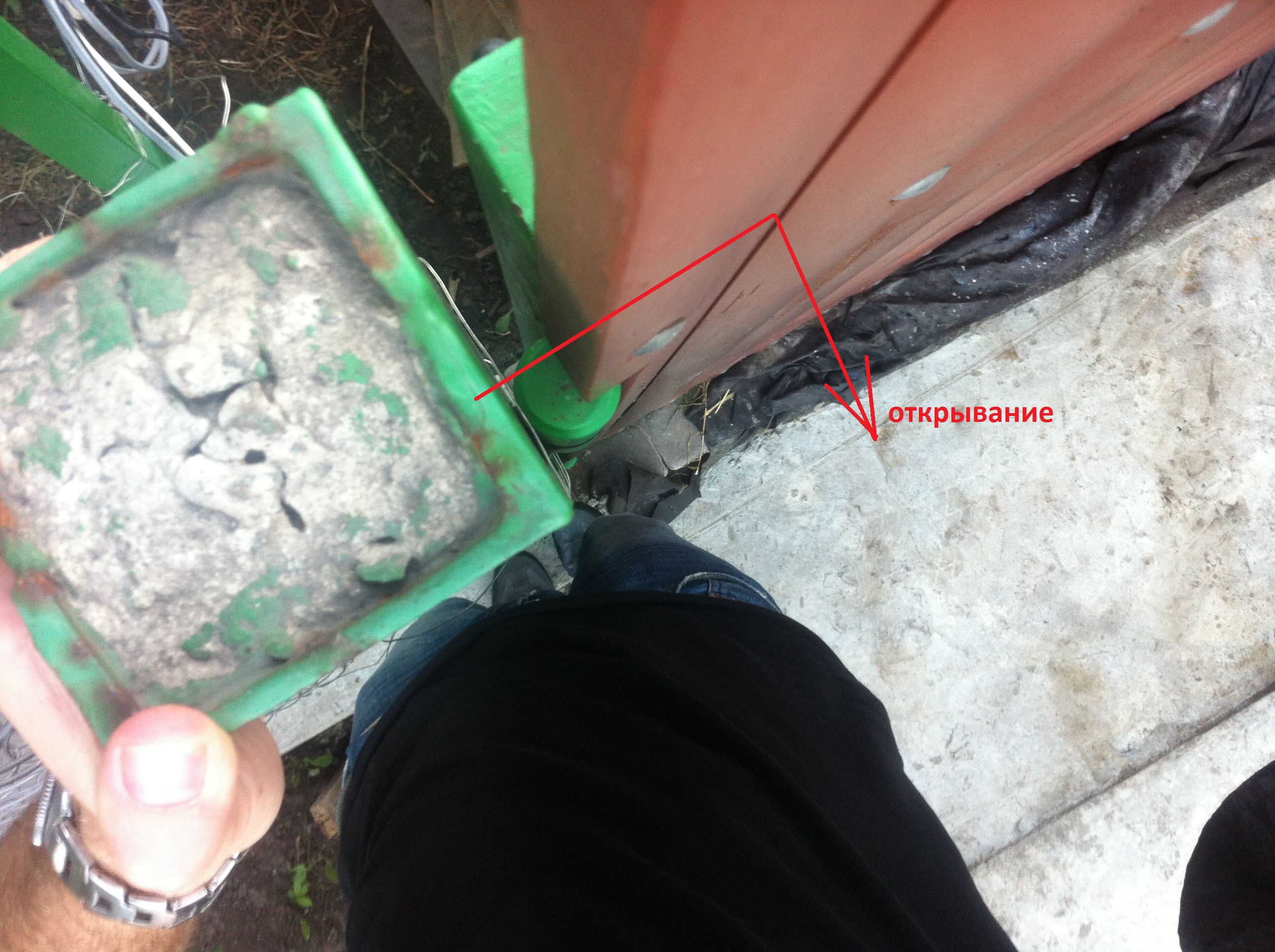

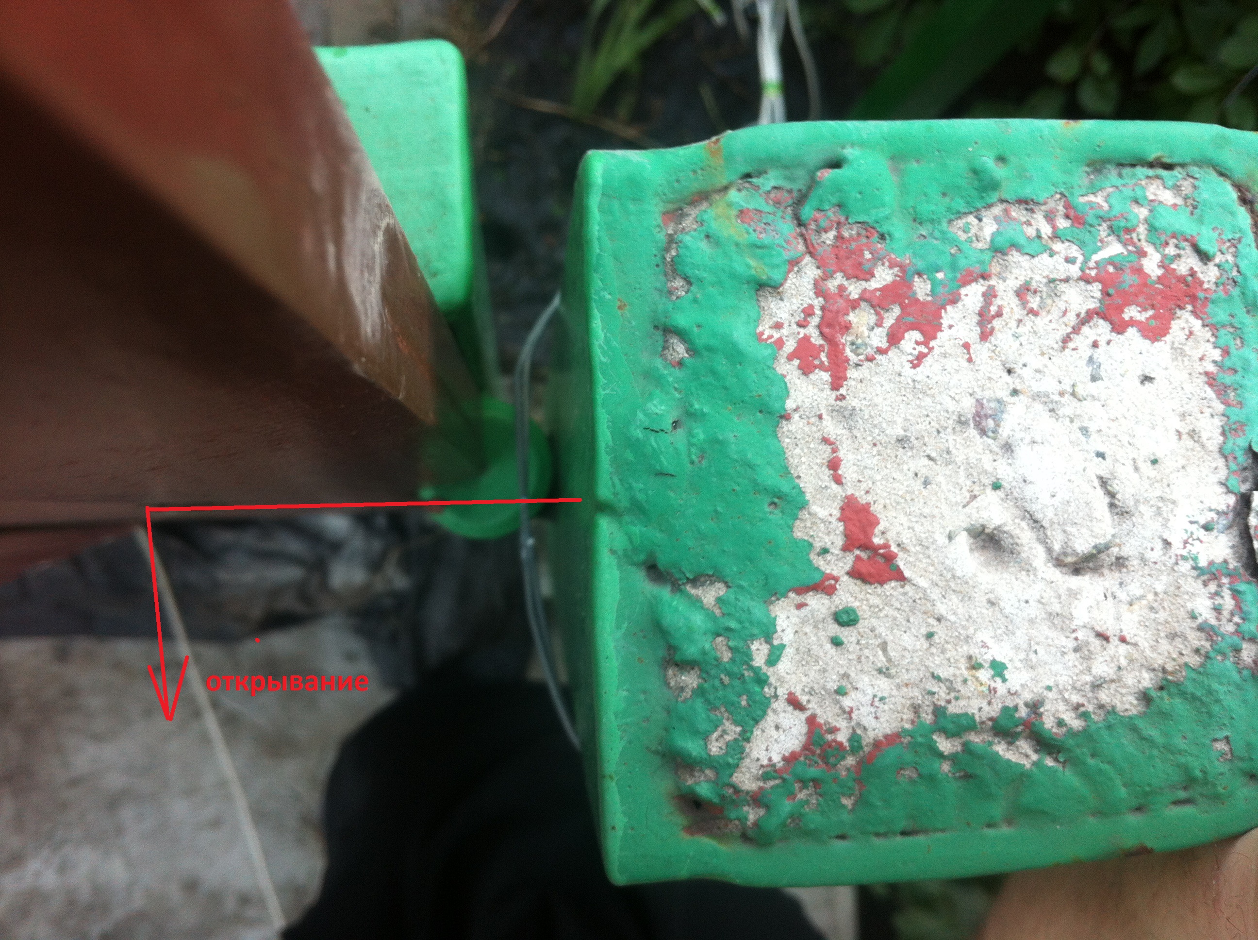

Ворота уже смонтированы.
На неделе планирую заложить проводку и обложить кирпичем.
Сделаю несколь фото на выходных, может подскажете, как что лучше...?!

Для открытия больше чем на 90 градусов будут мешать столбы (створка упрется).

Зробіть фото. Щоб було видно розташування стулки на стовпі, завіси, загальний вигляд

Если створку повесили на каркас (завесы приварили к профильной трубе) должно открыться больше 90 градусов. Как по фотографии помочь отрегулировать - это вопрос.
В Саме Кроно, помоему даже в инструкции написаны параметры, при которых створка будет открываться на 110 градусов.

По книжке макс угол 120 градусов. На практике удавалось добиться 112-113 градусов (в колонну не упиралась створка). В Вы в Днепре? Стучитесь по контактам в подписи, если актуально.

Можно и 120, но у человека уже стоят ворота, а если они посередине столба... то куда там 120?

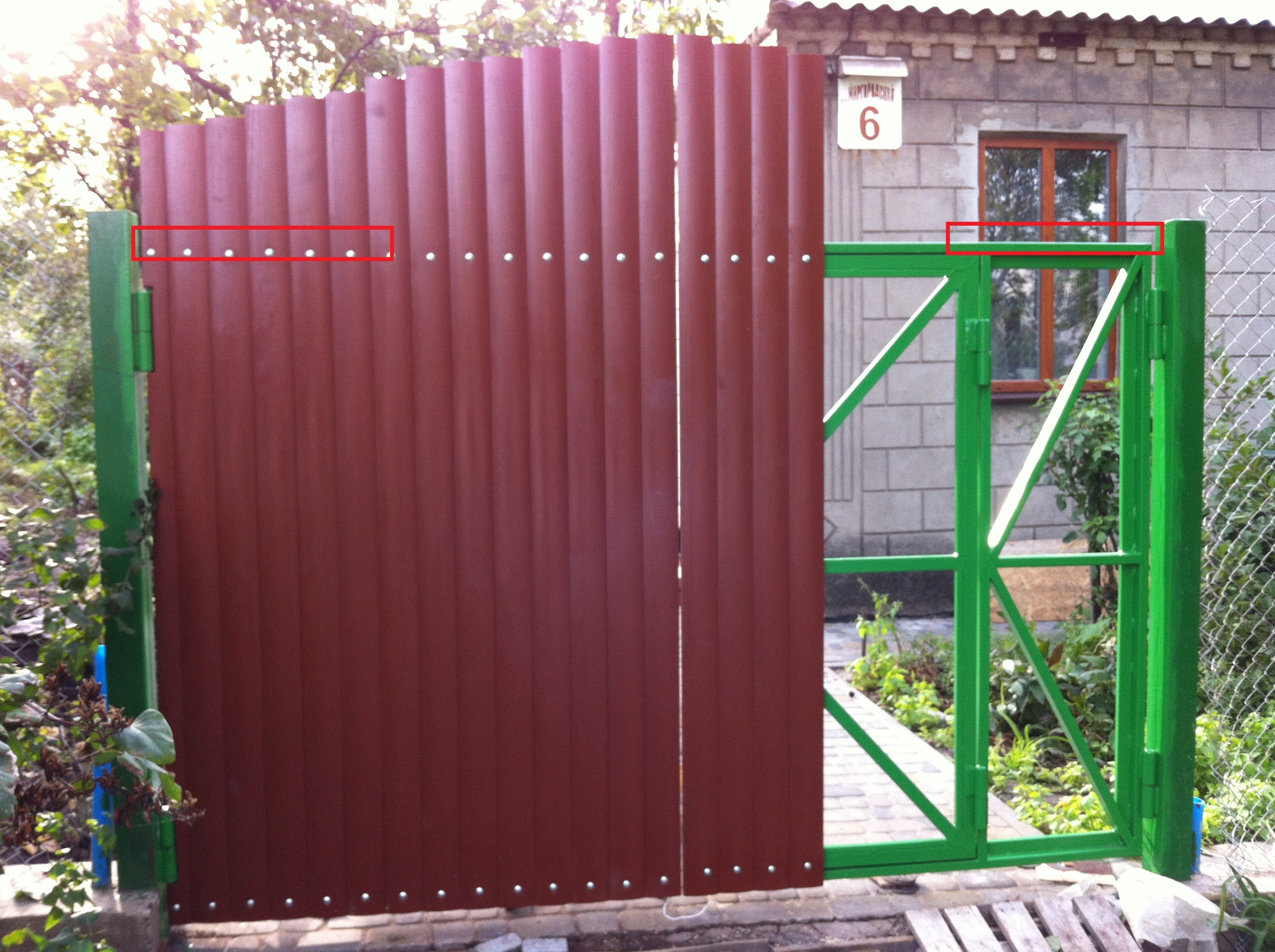

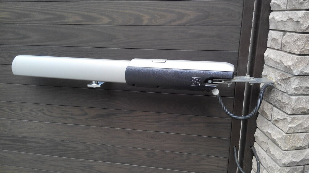

Вот сфоткал ворота.
Одна створка по центру столба, вторая чуть смещена, но я так понимаю это не важно особо.
Так же приложил схематический вид сверху, как я предполагаю они должны раскрыться. За счет диаметра петли, створка немного отодвинута от столба, за счет этого ворота должны открыться больше 90град.
кстати на одной из фото отметил красным прямоугольником место установки приводов, что бы они не заужали проезд.
Интересует, не будет ли это доп нагрузкой на привода, что они не по центру ворот стоят?
