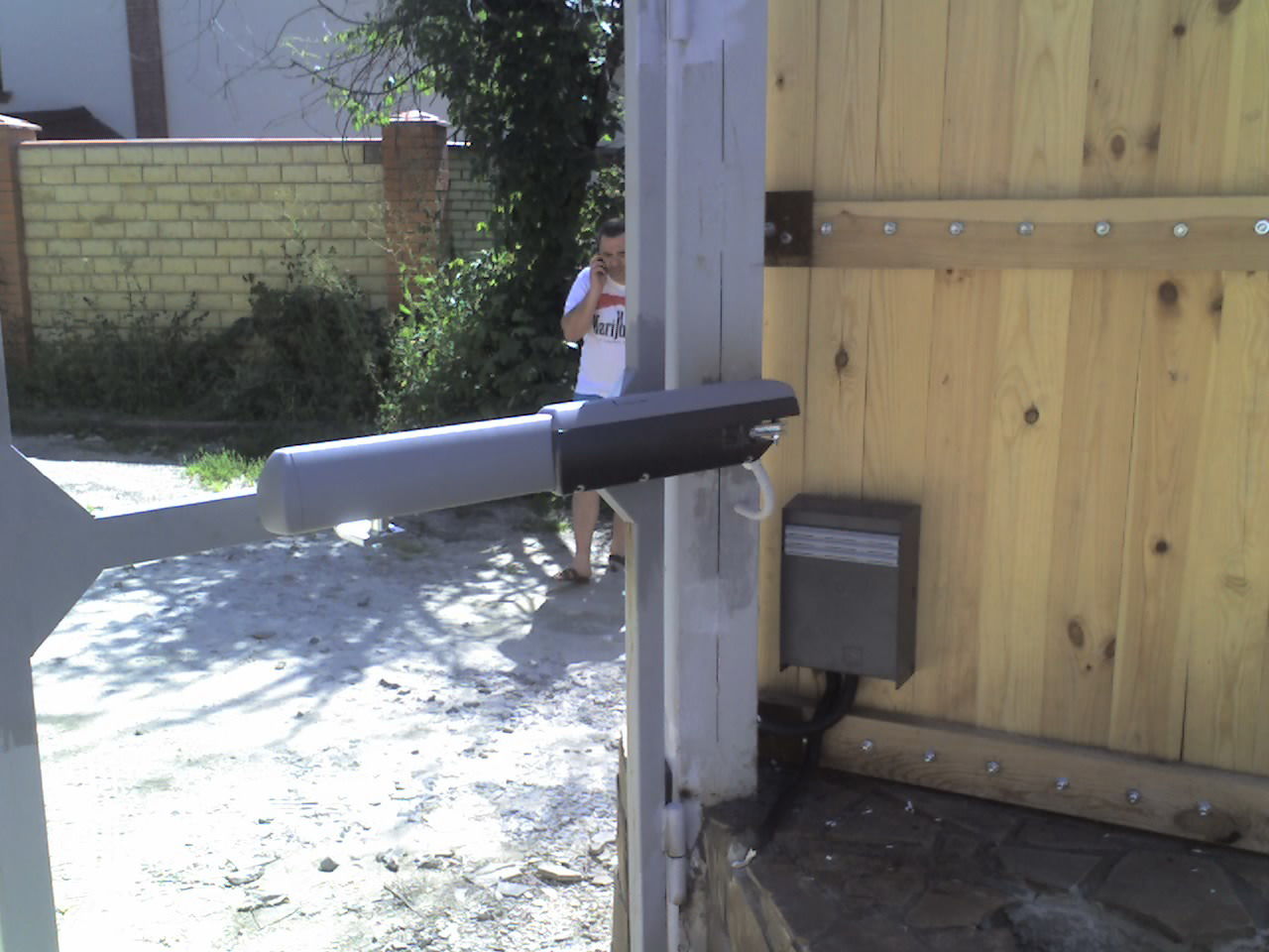

Кріпіть зверху, нічого страшного не буде.
Каркас наче міцний, "гулять" не повинен.
Добавлено через 5 минут
Ворота без притворної планки, тому раджу додатково поставити нижній упор, і автоматику брати без вимикачів кінцевих положень.
Однак це тільки за умови, що каркас міцний і не гуляє у вертикальній площині.
Якщо ж гуляє, то тоді з вимикачами кінцевих положень, але ж будьте готові до того, що руками стулки можна буде трохи відігнути - десь сантиметрів до 15 щілина можлива.

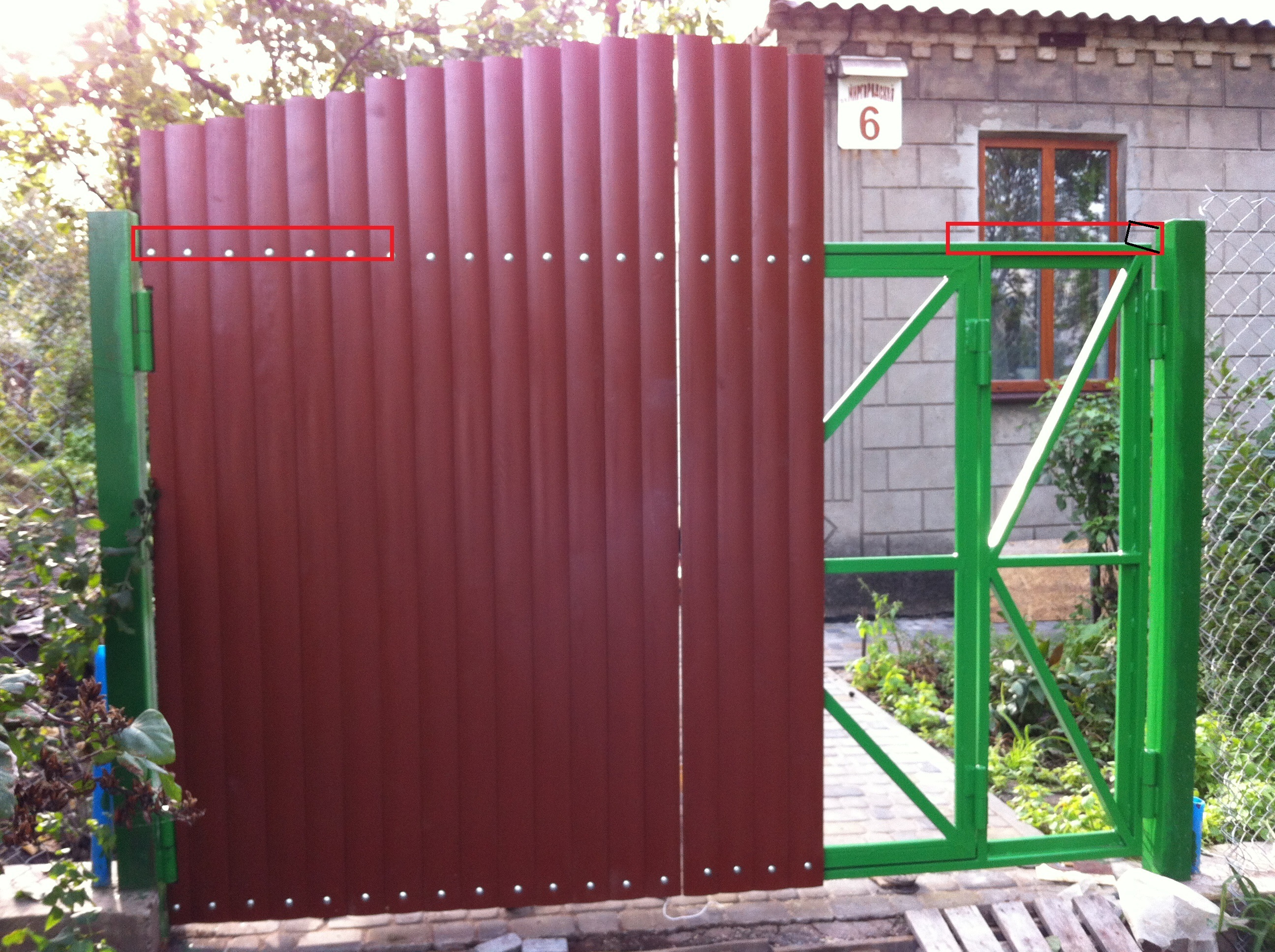

Лучше до обкладки кирпичем выварить закладные под привода и выкинуть кабели, а потом красиво все оформить.

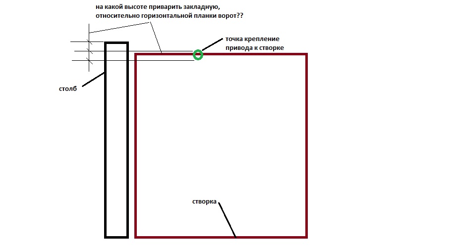

Провода уже выкинуты, если присмотреться их видно на тех фото, где я столбы сверху фоткал.
А вот закладную да, хочу приварить, только бы определиться на какой высоте...что бы потом приводом не промазал. Есть какие то шаблоны, как отступать от горизонтальной планки до точки крепления привода?
То есть как на картинке отметил (черным прямоугольником)...можна в том месте приварить, можна наже.... как поточнее выяснить?

якщо двигун без вимикачів кінцевих положень, то він зупиняється від навантаження.
тобто стулка вперлася у перепону, ще півтори секунди на неї надавила і зупинилася.
тобто самі стулки міцно зафіксовані зусиллям двигуна. Але ж, якщо ворота слабенькі, то двигун стулку просто зігне, адже він таки потужний.
якщо з вимикачами кінцевих положень, то двигун зупиниться не від перешкоди, а при досягненні запрограмованих положень.
тобто без навантаження. двигун не буде так тримати стулку, як після спрацювання від перешкоди.

хочу вернуться к своему вопросу, по месту установки закладной.
есть какой то шаблон для этого

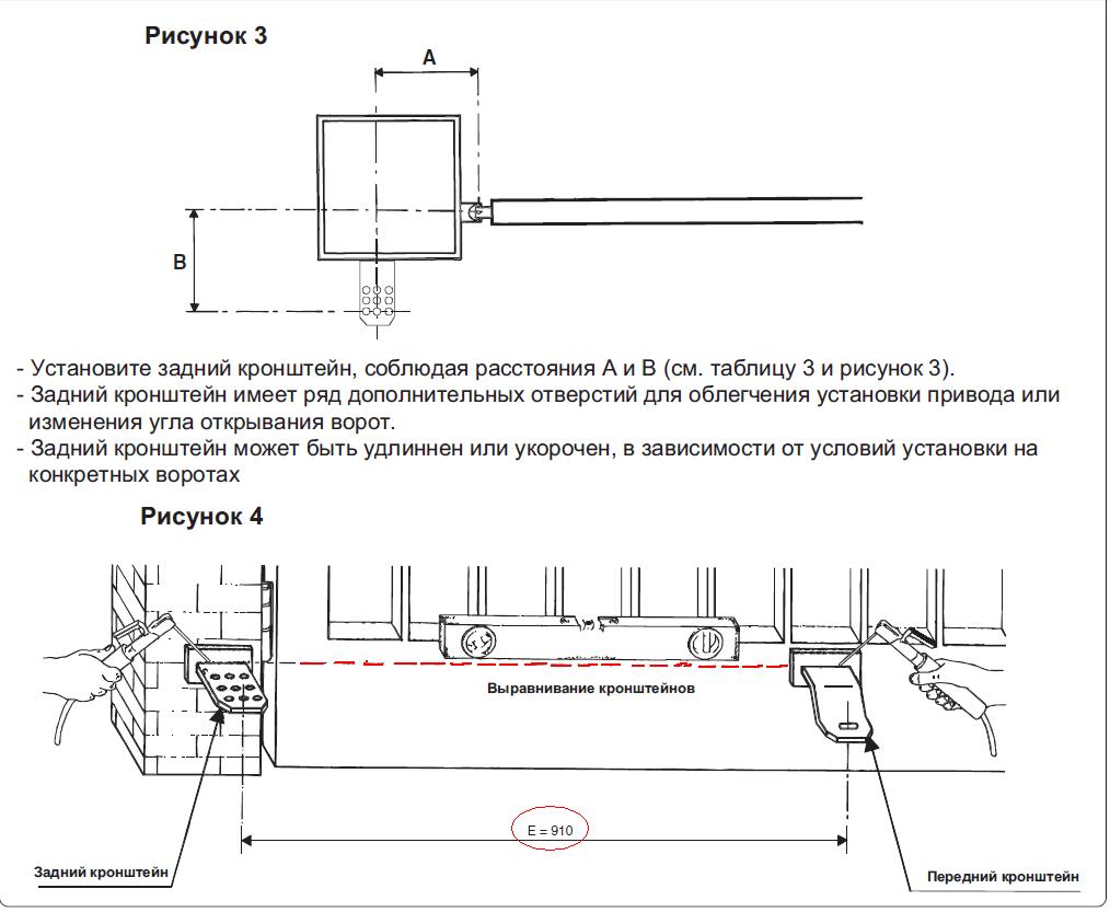

Есть схема с необходимыми размерами. Добавьте к ней ту, что размещали раньше, где указанны посадочные места для привода с открытием наружу и всё получится.
Просто перенесите горизонтальный уровень с точки на створке на столбик - это и будет место приварки кронштейна
