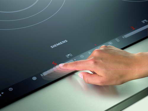

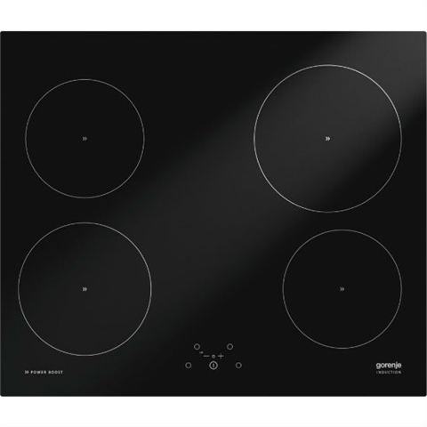

Могу о своем опыте рассказать - какими-то специфическими функциями (отсрочка старта, таймер) не пользуюсь. Только регулирую температуру готовки - мне этого достаточно.
В управлении, мне кажется удобны плиты со "слайдером" (как на фото 1), когда вы одним движением можете уменьшить мощность нагрева. У меня же управление, как на фото 2 - каждым нажатием на "-" или + мощность меняется на 1 пункт в меньшую или большую сторону.
Тогда явно лучше трехфазка.
Ни. фи. га! Но больше 11 кВт одной фазой не дадут. РЭСы и больше 5 одной фазой давать не хотят, но по ДБНу имеете право требовать и 11...
то вже як кому зручно - в мене в ікеївській індукційній плиті реалізовані одночасно обидва способи: я користуюся кнопками, діти - лише слайдером :))
і до попередній дискусій про потужність, повна потужність нашої, здається 7,6 квт, на будинок у нас 5 квт, але при підключенні самої плити в ній була опція обмеження потужності підключення, вибрали 4 квт - це означає, що якщо я одночасно увімкну всі 4 конфорки на максимум, вони зможуть працювати лише на 50%. але, зазвичай, в такому максимальному вмиканні нема потреби.
