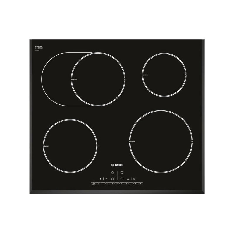

вот модель. еще не врезали, поверх столешни стоит.
если кратко - песТня :) красиво :D
очень удобно лично мне, когда мощность от 0 до 9 вот такой панелью нарисована, можно сразу выбрать нужное значение, а не клацать верх-вниз стрелочками. диаметры конфорок очень удобные. прекрасно видит и кастрюльки-ковшки поменьше, чем сама конфорка.
вода закипает очень быстро.
есть таймер, показатель остаточного тепла, еще какие-то настройки - пока не сильно вникала.
блокировка от детей, еще такая кнопочка, которая сохраняет настройки пока вытирается поверхность.
из приятных бонусов: почти вся моя посуда - подошла Ж-)
в общем, первые впечатления положительные.
