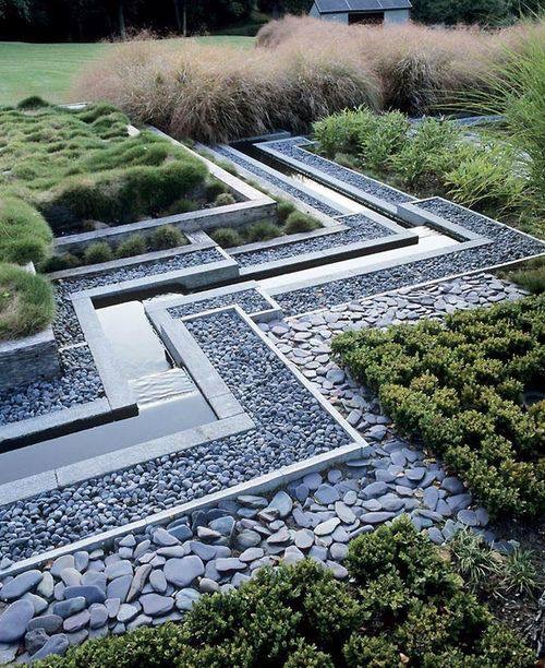

Эту фотку нашла на Строимдом. Ручей совсем не сухой, но мне нравится идея.
Ссылка на комментарий
Поделиться на другие сайты
Круто, но дорого! И по времени долго, если все делать своими руками .

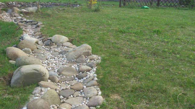

В свое время с Крыма везли))))
Вот такой сухой ручеёк сделали. Выполняет роль перелива, если большое количество осадков будет. А маленькие камушки таки с Крыма везли в своё время

Бомба! Натуральный ручей у вас получился!! :) вроде сама природа сотворила !
На заднем плане фото виден прудик , а какой материал Вы использовали , пленка?
Да, плёнка. Прудик, ручеёк и водопадик. А после длительных дождей прудик переполнялся. Вот и решили переливчик сделать. Теперь надо растениями оформить. Пока рассматриваю ирисы - неприхотливые, посадил, прижились и успевай потом только отсаживать.
