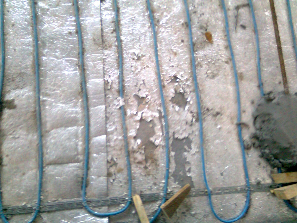

Собственно прочитал много.
Что касается пенопласта или пенополистирола, то здесь впоросов нет - нужен однозначно. А вот про отражающую плёнку мнения разделяются. Многие пишут, что покупка таковой подстилки - деньги на ветер.
Одну бетон разъедает, другая выгорает, а если нет - то реальная экономия отдачи тепла в 0.5 - 1 градус.
Насколько это всё правдиво. Я понимаю что маслом кашу не испортиш, но всё-же?
На 1-м фото: фольга была под мокрой стяжкой
на 2-м: под сухой стяжкой, типа гарцовки
