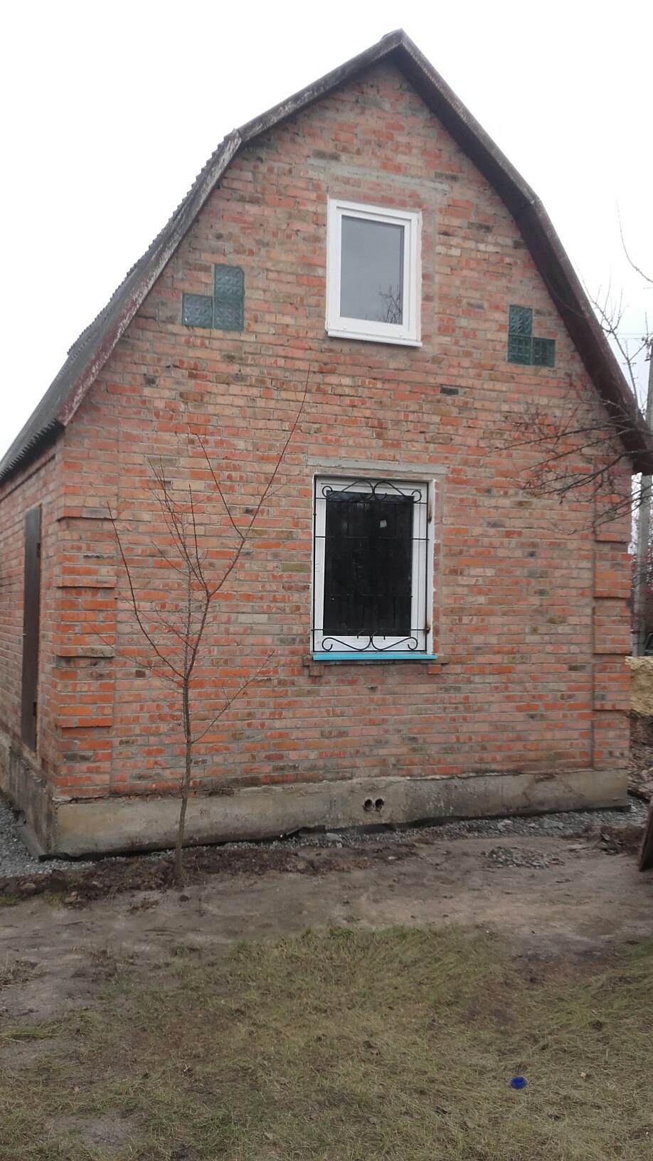

Компактный, бюджетный дом
W1nneR

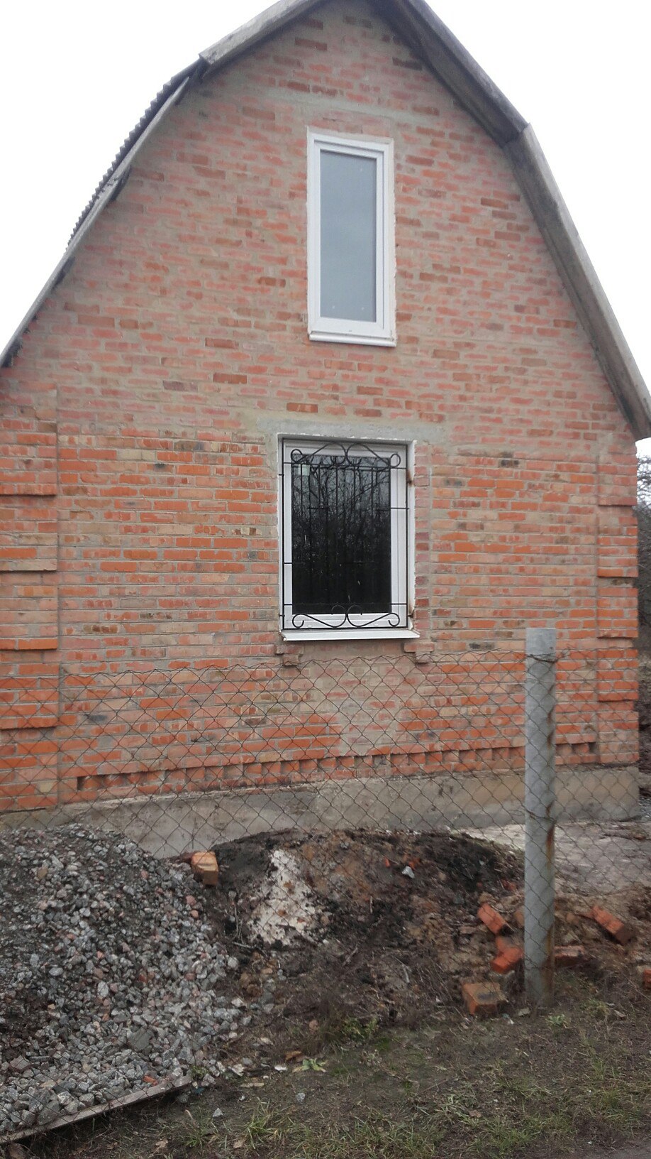

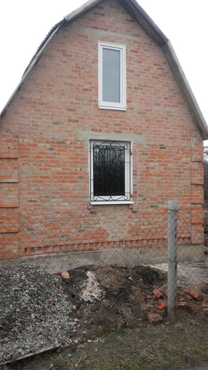

Имхо очень хорошо получилось. Отмостку сделаете весной?
Да, тогда не успели, обпокопали вокруг, положили рубероид, песок, щебень, весной зальем бетон.
Спасибо :beer: главное теперь что б трещены не пошли дальше

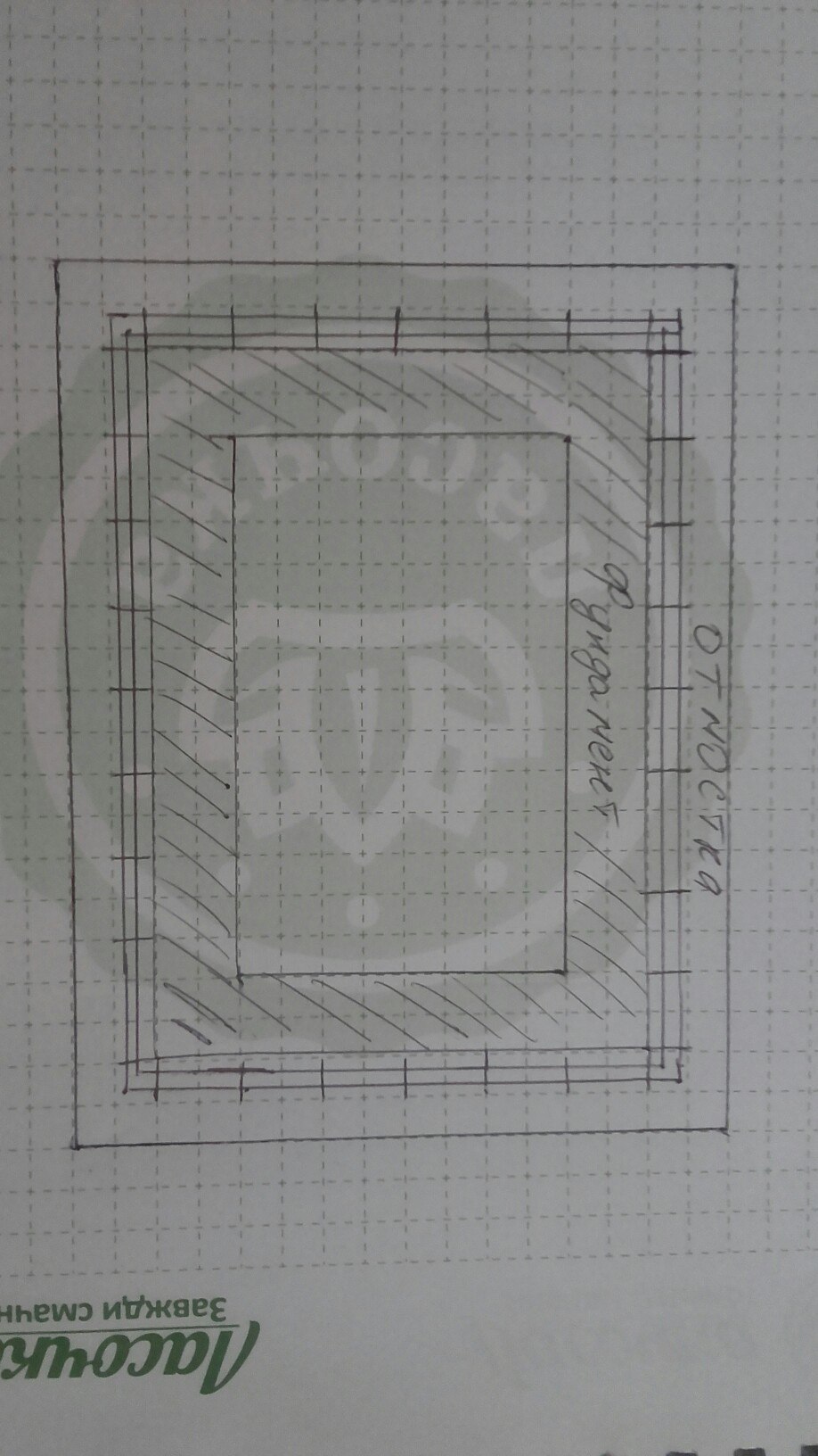

Идея такая появилась, но правда не знаю будет ли она эффективна) когда буду делать отмостку вокруг сделать некий армопояс фундамента снаружи) всверлиться по кругу фундамента арматурой, на эту арматуру еще по кругу еще пару нитей арматур и залить бетоном отмсотку.
На фото попробую показать что имею ввиду.
Додаст ли такая конструкция прочности или пустая трата денег?
Пустая трата времени и денег. Между отмосткой и домом всегда будет деформационный шов (трещина), сколько не старайтесь.
У вас все с домом после усиления будет нормально. Сейчас происходит стабилизация деформаций основания. Спокойно занимайтесь внутренними работами - разводкой коммуникаций, перекрытием и отмосткой. Немного позже оштукатурите изнутри.

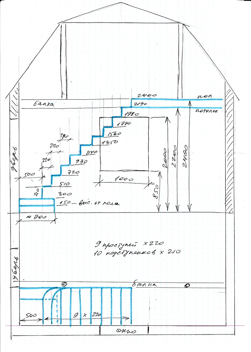

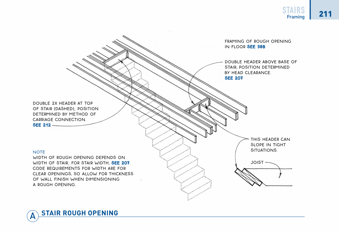

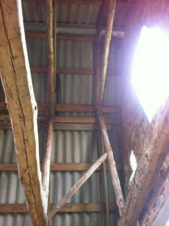

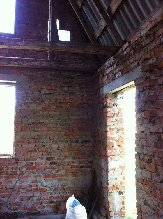

по поводу внутренних работ и перекрытия, хочу лестницу сразу при входе справа, но там где должен быть проем для лестницы проходит балка, на фото вроде понятно показал. Подскажите как в этом случае поступить?
В смысле Вам нужно частично убрать одну балку? Усиливаете соседние и вырезаете часть.
спасибо, знач то не проблема :good: ближе к делу более глубоку вникну :beer:
Та лестница, что я вам рисовала, не требует перепланировки балок перекрытия. Или есть новые идеи?
Здравствуйте :Rose: от Вашего рисунка лестницы и отталкиваюсь, мне просто кажется что она там не пролезит) но это так на глаз, нужно мерять. Из нового то хочу поставить еще небольшую печь камин или буллерьян, что б можно было зимой приезжать.
Перепроверьте все те размеры, что я "на глазок" проставила. И будет всё ясно. А также - чистый просвет между балками.

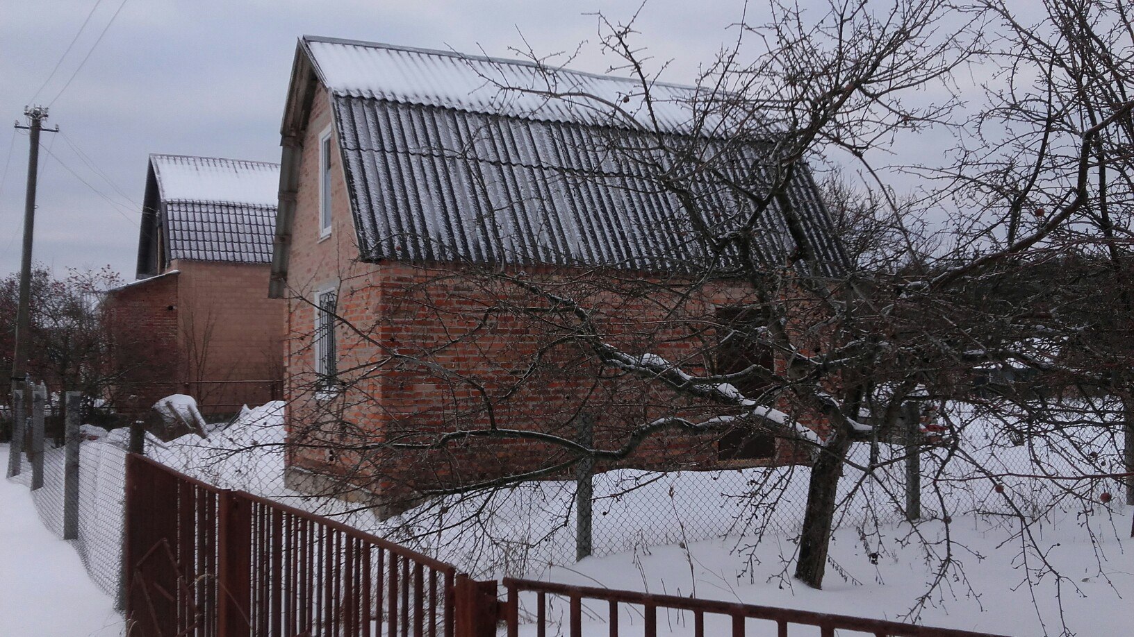

У Вас снег под крышу намело? У меня тоже шифер без пленки положен - так в конек наметает... При дождях - все нормально
даже не знаю, не обращал внимания, по случаю посмотрю. А как с этим боротся?

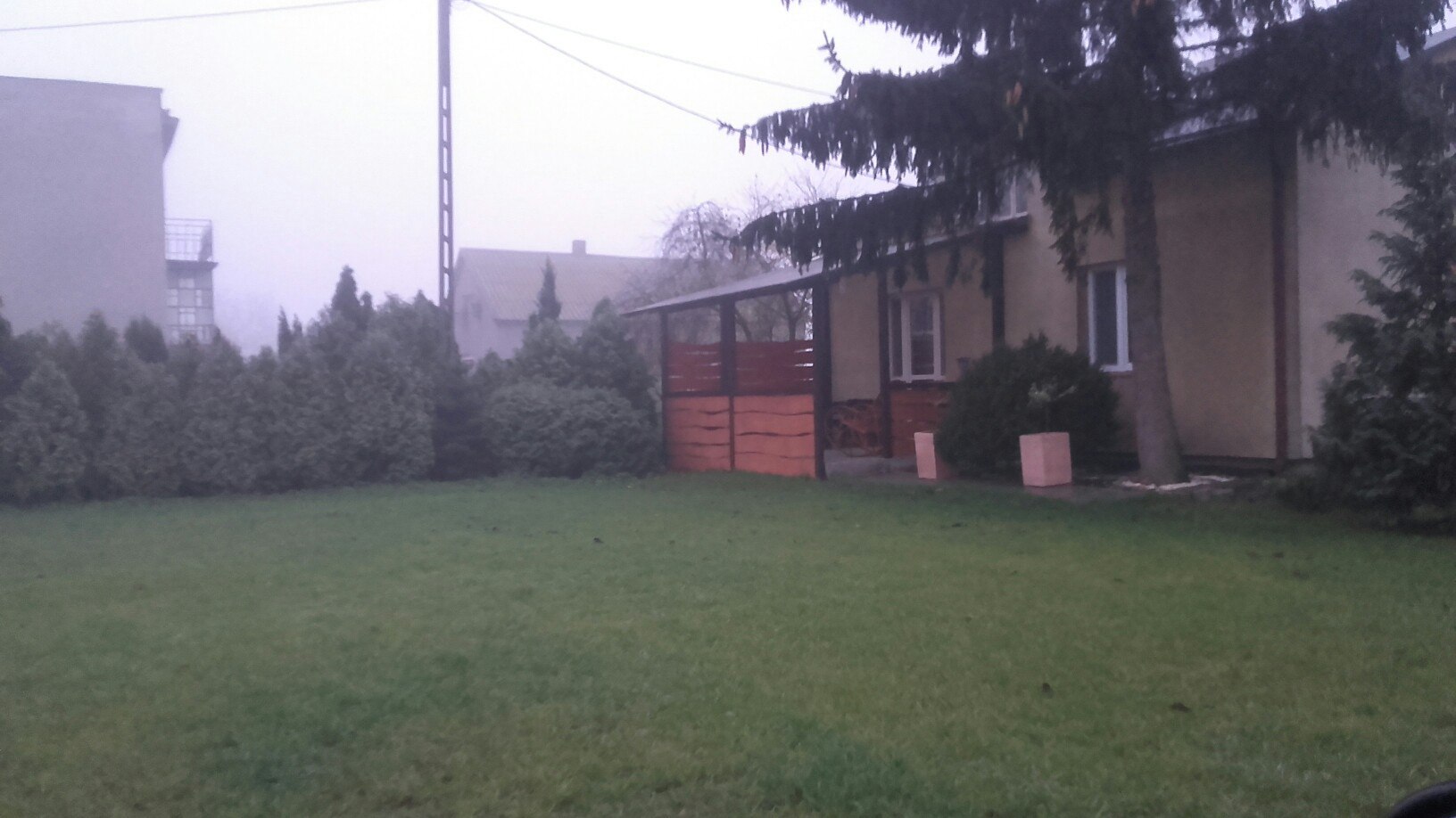

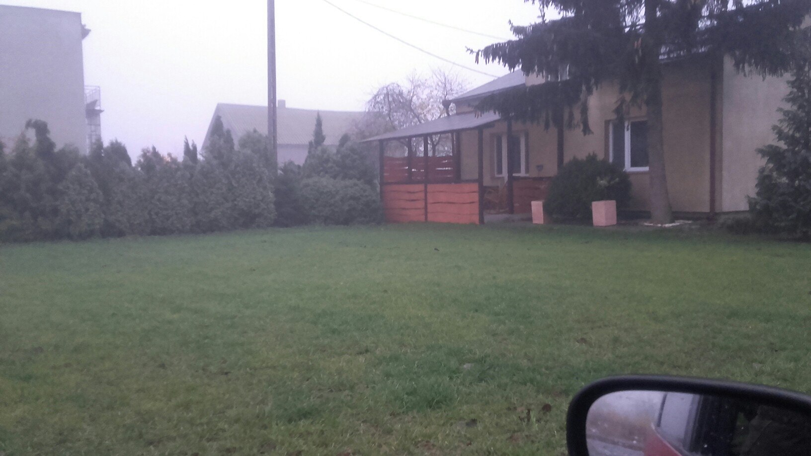

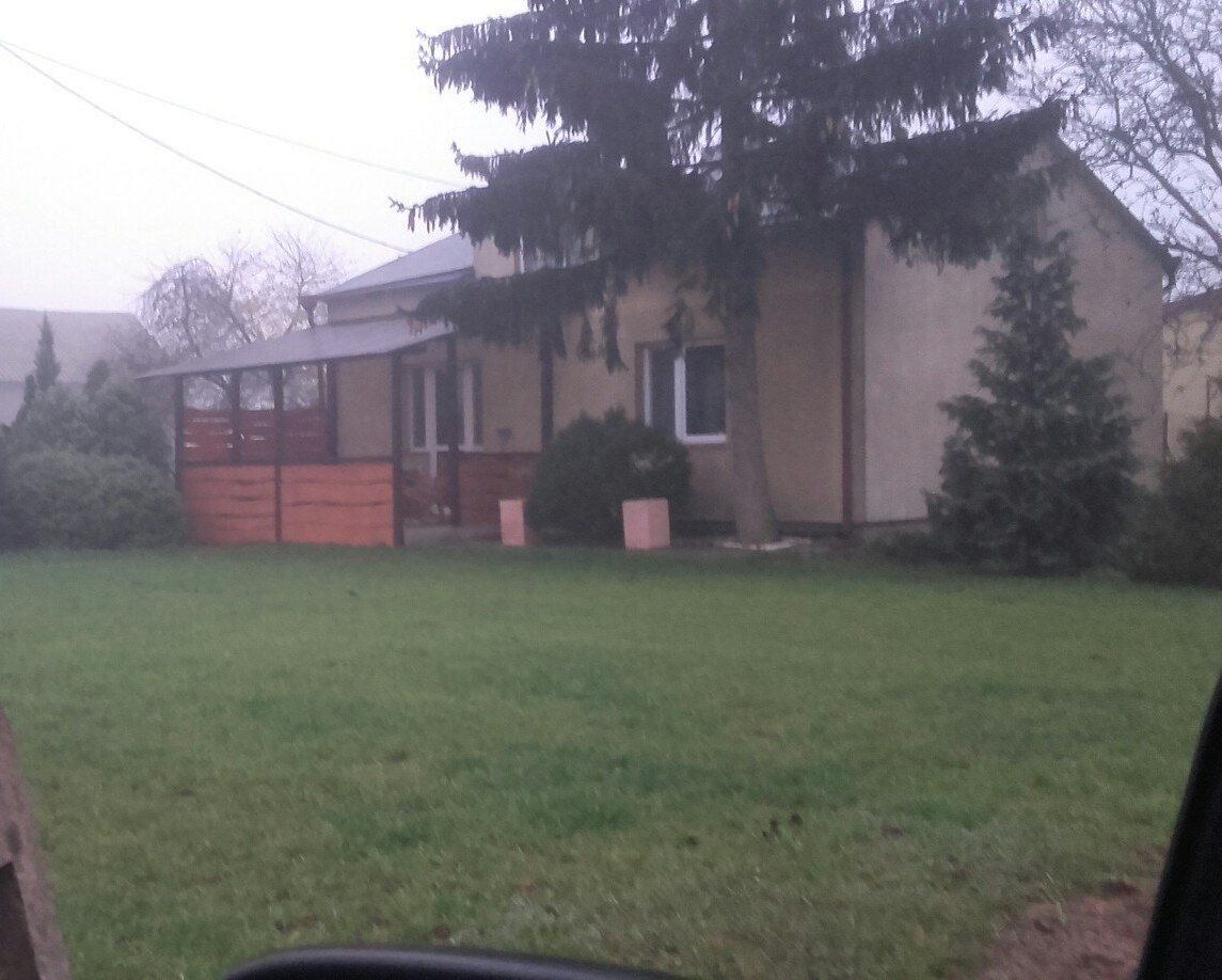

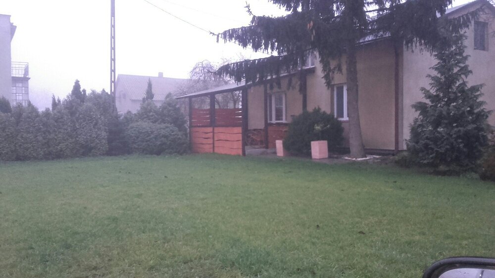

Был в Польше, увидел веранду, хочу себе такую сделать с этой стороны на всю длину.
Вам подойдет такая, но с малым уклоном кровли 1,5...2%. Можно сделать кровлю из еврорубероида в этом случае (имхо самое то).
Сделайте вдоль всей длинной стороны, чтоб и дверь входная была под крышей
с длинной стороны хочу сделать тамбур-прихожую
Это же летний дом - зачем ему тамбур?
Навес параллельно фронтону закроет вам свет в окне. А вдоль длинной стороны нет окон, насколько я поняла, а только дверь.
Вся летняя жизнь на даче происходит на улице, поэтому сделала бы навес максимальной площади.
