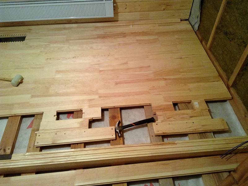

посмотрел в инторнетике видео как стелить пол... понял, что половая доска с пазиком напрямую прибивается гвоздями только мудаками....
оказывается есть всякие клинышки распорные, потайные шурупы и прочий матан.
посмотрев ютубчик, заказав рассово верные арийский шурупы (о которых я сделаю отдельный псто. сразу хочу заметить, что после работы с ними мой мир уже никогда не будет прежним, и на крестовое говно в строймаркетах я смотрю с ухмылкой) я уже примрено был готов пробвоать делать пол.

карочи не выдержав сего безобразия поехал я стелить пол.
первый раз в жизни.
из опыта у меня был толкьо ютуб в режиме 4х просмотра и три странички книги.
короче косо криво, но я доволен.
а распорные клинышки это вобще весч!

еще родилась идея как доработать распорные клинышки... лаг мало, упеертся тоже негде.
поэтом надо попробовать в клинышках вырезать окна примрено 2 на 2 см чтоб распереть, а оптом через это окно вогнать шуруп в паз.
ато сейчас на 1 и 3 лаге расклинился, ана 2й закручиваю.
корчое надо будет на выходных поэксперементировать
Еще один вариант использовать обрезки от половой доски между прижимаемой доской и клиньями. Т.е. вдоль доски расставляете кусочки, через которые прижимаете доску клиньями.
меня клиняб сделаны из обрезки половой доски
места мало дя подобных конструкций.
так что минимальный набор 2 клина и рейка 5 см прикрученая к лаге.
меня клиня сделаны из обрезки половой доски
тоже, только клинья мелкие, а "проставки" больше
расклинивал так, что на досках вмятины в некоторых местах получались, а сейчас щели в 1-2-3-4 мм. и судя по всему у всех так что брали доску несрощеную, а обычную в которой просто вырезали шип и паз.
в "тамбуре" уже и особо не напрягался забив на щели в 1-2мм. лакировка всё равно не светит.
кстати к зиме щели стали меньше чем летом :)
