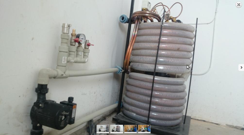

Ок. Я хотел бы увидеть ВАШЕ производство тепловых насосов и бойлеров косвенного нагрева из нержавеющей стали с большими и правильными теплообменниками, и также пожалуйста продемонстрируйте ВАШ уровень культуры бурения скважин и монтажа котельных.
Также не забудьте культуру Вашей ценовой политики упомянуть.
После этого я буду готов к дальнейшему обсуждению того, где мне нужно повысить культуру.
спасибо насмешили:smile:
не торгую и не произвожу гтн... пока... может быть
а если вы имели ввиду другую культуру, то думаю/надеюсь шо их есть у меня
или вы считаете шо простой обыватель не может увидеть детали определяющие суть?
о вы уже достигли своего максимума и критика не нужна? поздравляю:smile:
имхо как-то нужно определиться или вы бесплатно себя рекламируете и критика лишняя, или вы выкладываете качество своей работы для критики в т.ч.
я обеими руками за отечественного производителя, НО не в ущерб потребителей, понимаете?
и да, хоть золотой бойлер, но площадь теплообменника должна быть 0,25-0,3м2 на 1квт тепловой мощности гтн, если компрессор не жалко
зы «Юпитер, ты сердишься - значит, ты не прав»(с)

Вот так, значит, просто: 0,25-0,3 на. Киловат мощности. :)
А как же материал теплообменника? Медь, сталь, нержавейка? Толщина стенки теплообменника? Количество потоков, площадь поперечного сечения? Его расположение, форма профиля? Это все никак не влияет на теплообмен? Дайте, пожалуйста, информацию и по этим пунктам. А то следующий раз сделаем пластиковый очень большой площади ;)
Мы далеко не достигли своего максимума. Просто я подумал, что раз Вы так самозабвенно нас критикуете, то, наверное, можете сделать лучше...за эти деньги.
Вот и решил на всякий случай спросить о Вашем опыте.
Или Вы сильны только критиковать, да и то без серьезных аргументов?

бойлеры (ссылка устарела) гвс для гтн
"Отличие от ряда других бойлеров косвенного нагрева в площади теплообменника, который имеет мощность в два раза выше по сравнению с стандартным водонагревателем"
бойлеры для тепловых насосов (ссылка устарела)
ссылки на мануалы и схемы профильных производителей гтн потрудитесь сами поискатьЖ-)
мне, как дилетанту, как-то не с руки пояснять вам причину такой площади теплообменника и вываливание компрессора по высокому:), при заниженной площади. ну или греть до 45С
материал (нержавейка, черная труба или медь) не есть определяющими в данном моменте, а вот те теплообменники которые вы ставите в сам насос, вот там есть моменты, которые не позволят приблизиться к сору европейских брендов
зачем мне шо-то делать только потому, шо вам так хочется
в Украине есть производители баков за разумные деньги и в соответствии с моими требованиями и требованиями европейских производителей тн
мне дело не было до вас, когда делали для себя, я для себя еще и не такие эксперименты ставлю (не с холодилками), НО когда вы стали это продавать... извините, я стал на сторону потребителя
а так-как себе ставлю насос, то кое-чего уже знаю по этой теме:flag1:
бойлеры
Это контрольный в голову :o вобщем, главное площадь, а из чего сделано неважно. :D

Какие конкретно у Вас вопросы к нашим теплообменникам в гтн?
Show must go on
Общий коэффициент теплообмена
вода - медь - вода 60 - 80 БТЕ/фут2 час oF или 340 - 455 Вт/м
вода - углеродистая сталь - вода 60 - 70 БТЕ/фут2 час oF или 340 - 400 Вт/м
вода - нержавейка - вода :) в два раза меньше, судя по пар - нержавейка - вода

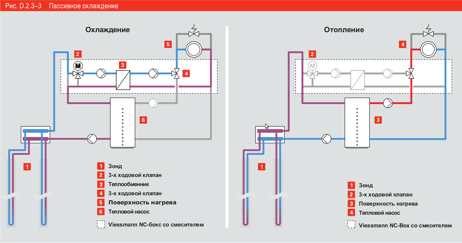

товарищ экзаменатор вы с баками гвс разобрались?:)
viessmann:
"Емкостный водонагреватель должен
соответствовать определенным требованиям,
чтобы соответствовать схеме системы
отопления с тепловым насосом: во-первых,
поверхность теплообмена должна быть
расчитана таким образом, чтобы вся тепловая
мощность теплового насоса могла быть
использована. Так как тепловые наосы
работают с более низкой температурой
подачи, чем традиционные котлы, то и
теплопередача из-за небольшой разницы
температур тоже не высока.
Установленно, что: для передачи одного
киловатта мощности поверхность
теплообменика должна быть равна 0,25 м2."
обвязка пассивного охлаждения в поверхности (с осушением)
зы и прекратите "брать на понты" - это не наш метод:)
viessmann:
[ATTACH]458331[/ATTACH]
