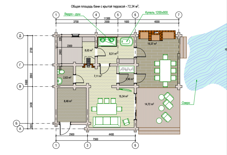

Покритикуйте концепию бани
Uvex
Я так понимаю, это все касается того случая, когда стены из сруба?
Да, из сруба.
Тогда не ясно: что такое плита? Фундаментная плита? А если фундамент ленточный?
Можно и ленточный, но утеплять полы все одно придется. Вот их с чистовой отделкой делать так, что бы ленточный фундамент был выше уровня пола, по типу душевого поддона.
ЭППС укладывается горизонтально или вертикально? Речь идет об утеплении стен фундамента?
Горизонтально, он в данном случае служит больше как демфер, ну и как разделитель тепла между деревом и бетоном. Боковую вертикальную укладку нужно делать по наружной стороне.
А если лиственницы под рукой нет?
Ну значит она может быть где то в другом месте.

Это не инструкция, к строгому соблюдению последовательности работ. Так бы я делал себе баню, если бы строил с ноля. Один заказчик мне говАривал не раз, я что должен дом продать, что бы баню доделать, уж больно хотел на чем нибудь сэкономить. Но потом дня через три привозил материал какой нужно, а не тот что можно поставить. Можно и из тополи поставить нижний венец, но менять чаще ;)

Вы сейчас о полах парилки и моечной?
Утеплять с помощью ЭППС?
Мне сложно представить, как ЭППС выдержит на себе вес стен сруба + крыши.. Его не раздавит?
О какой толщине слоя ЭППС идет речь?

Это в парилке или по всему срубу?

Да.
От 20мм до 50мм. На ЭППС ложится не бревно, а подкладная, она и должна как раз быть с лиственницы и ширина ее будет 150мм-200мм площадь не маленькая и если просядет под нагрузкой сруба то не до конца. Не критична просадка, тк она будет равномерной по всей длине.

Ну желательно по всему срубу, обязательно, парилка + предбанник, помещения где возможна капель по стенам. Хотя она не исключена и в других помещениях при повышенной влажности.

Уважаемые, надеюсь, это финальный вариант.
Что решил:
- Парилка будет без горбыля на стенах.
- Парилка будет чуть уже (возможность уместить 4 человека в полный рост ногами к двери на этапе прогрева).
- Появилось место под купель
- Вероятно, будет складная полка вглуби парилки для желателей посидеть повыше.
В чем не уверен:
Расположение Аквы может мешать банщику. Достаточно ли места для банщика, чтобы парить?
Короткая полка, которая идет напротив аквы - опциональна. Ее нарисовали, но в случае необходимости уберем из проекта.
Жду комментариев. Спасибо

Все нормально.

Вполне достаточно.

Во время парения на этой полке хорошо раскладывать веники, которыми банщик будет парить, удобный и полезный девайс.

А подскажите еще: для Аквы нужен дымоход?
Дымоход нужен, тк при горении дров, дым.газы нужно отводить на улицу.

Александр, вопрос к Вам...
В гостиной планируется установка каминопечи. Ее производительности хватит, чтобы обогреть гостиную, коридор и сеновал на чердаке.
В душевой будет стоять конвектор + наверняка будет тепло идти из парилки при открывании дверей и из той же гостиной.
Вопрос по ГВС. Планировал использовать бойлер для душа.
Но на сайте Аквы вычитал, что ею можно закрыть вопрос и с ГВС. Каким образом?
И еще вопрос: как в подобных случаях решается вопрос с купелью? У нее объем немалый, бойлера не хватит, чтобы столько теплой воды туда залить. А я еще думаю о том, чтобы сделать купель рядом на улице (как в баньке в Ходосеевке). Интересны Ваши мысли на этот счет.
Спасибо!
Поставить напольный бойлер косвенного нагрева от банной печи. В купели вода должна быть холодная и чем холоднее тем лучше. Можно и на улице углубленную в землю НО с крышкой или накрывать чем нибудь. Что бы по приезду на выхи в баню не напрягаться и не долбить в ней лед.

а в баньке в Ходосеевке купель на улице с травами, теплая..
это неправильно?
и насколько нагрев бойлера будет влиять на производительность печи?

Может не купель а чан? Купель холодная нужна после парения вениками и с нее обратно в парилку. Чан с теплой водой это уже больше как развлекуха дополнительная и греют в чане воду как правило костром разведенным под ней.

по поводу чана - отличная идея.
а по поводу купели - думаю, зачем она нужна, если будет озеро, где можно будет прорубь прорубить.
разве что летом, если ее охлаждать кондиционером.

Если до озера не далеко то да ;):beer:

тогда освобождается место от купели. что туда втулить? :) (планировка на предыдущей странице).
И еще: не слишком мало утоплена душевая, где ведра?
после опрокидывания ведра вода наверняка будет литься за пределы душевой.
Если с предбанника вод не будет выливаться за его пределы то нормально.

По уму потому, что при минус 10 и ниже ну не хочется бежать в сильный холод и обратно. А вот выйти с парилки, сразу облиться, нырнуть в купель и обратно в парилку ну просто кайф. А летом можно и в озеро.

Летом в озере жарко. Советуете на купель ставить охлаждение кондиционером?
И еще вопрос: какого размера купель считаете оптимальной? Можно ли ее собрать уже внутри (а то проемы не предусмотрены, чтобы ее потом занести внутрь).
Какого объема бойлер лучше взять для такой бани?
