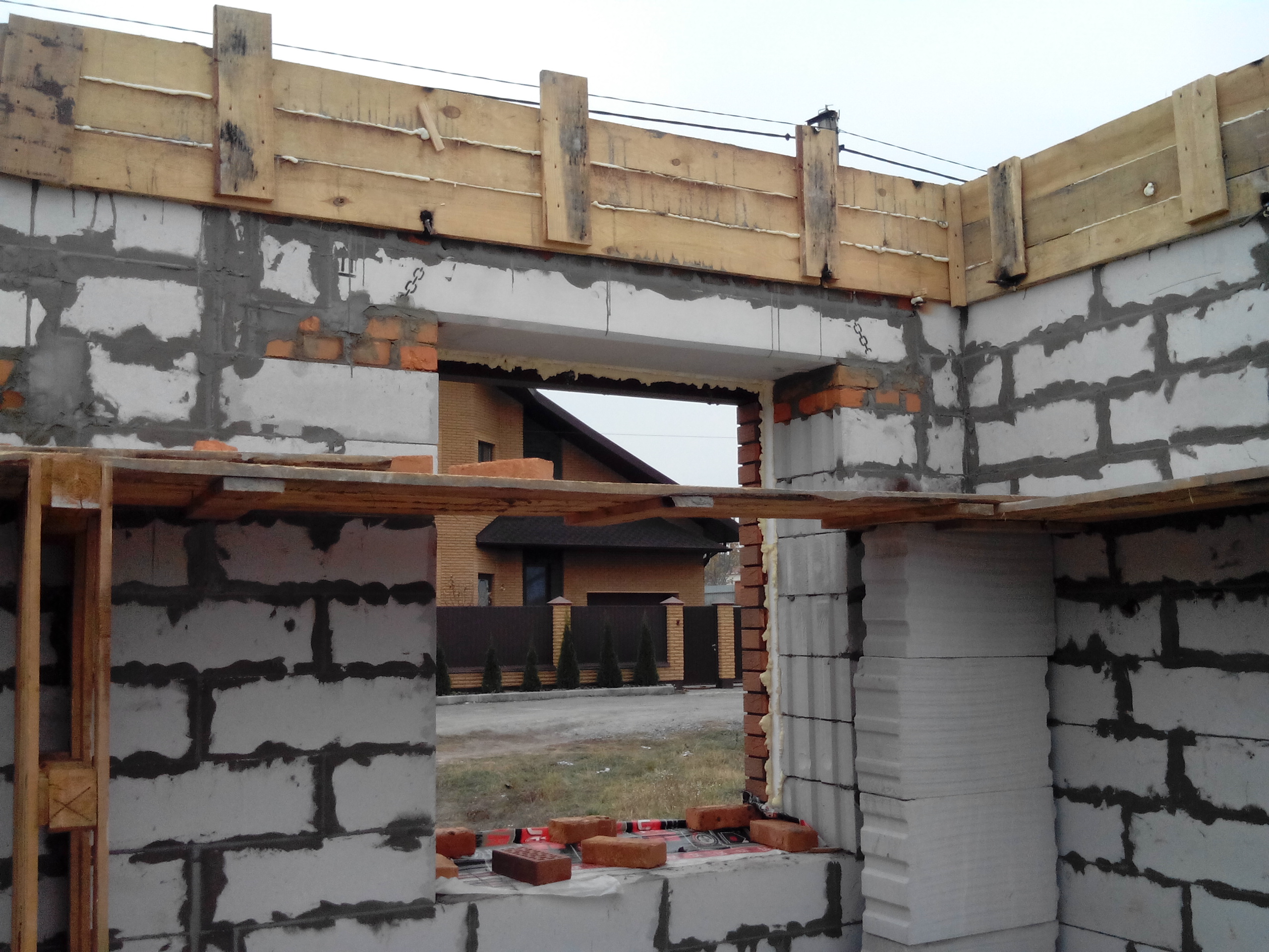

Дык и проверить на практике ФАКТИЧЕСКИМИ замерами - неплохо бы!;).... А то в борще и мяско пережарить можно и картоха развариться...а фасолька наоборот....могут!:D Задумка то правильная... а вот реализация???
Приведу пример..... Вот такой пирог стены.... клинкер Керамея - зазор - ГБ 400... перемычки - заводские АЭРОК! БОМБА!
А вот как он (пирог) реализован... Под и над модной перемычкой - простой кирпич!.... Вент зазор - задут пеной!
НУ!!! и попробуйте посчитать такой пирог?:D
В упор бомбы не вижу, если есть в штате ов-шник, спросите его что он думает по поводу такого анахронизма как воздушный зазор в каменных кладках.
Что касается того как считать - элементарно, слои до вентилируемого участка не считаются, остальное вбивается в программу как есть.
