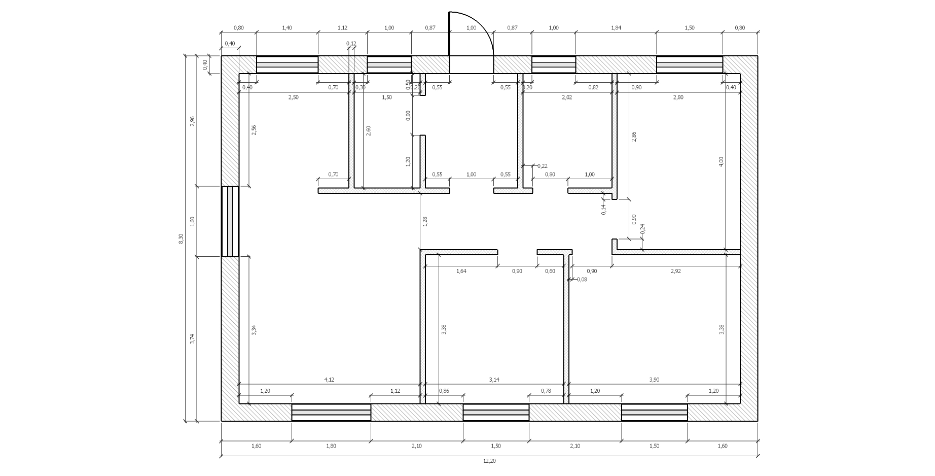

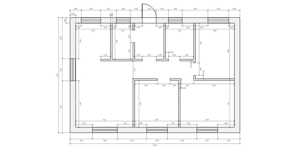

Выкладываю проект с размерами по второму домику с кодовым названием "мои вариации на тему z7 проекта", может кому пригодится. Общая площадь 81 м2 + пергольная терраса 3,5 на 8 метров (28 м2, под нее залили столбики, увы, не сфоткала пока), как по мне, функциональненько, а для двоих взрослых людей с периодическими наездами уже взрослых детей - вообще. ИМХО.

Выкладываю проект с размерами по второму домику с кодовым названием "мои вариации на тему z7 проекта"...
Окна в тамбуре не хватает, темно и не уютно будет. Как вариант решения, поставить хорошую дверку со стеклом.
А там, собственно, именно металлопластиковая входная дверь и запланирована :-), иначе нельзя, темно.
