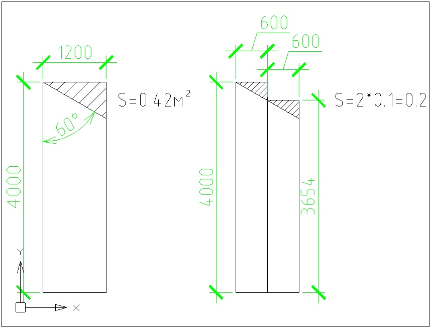

Подходит, но будет много обрезков, как и в металле.
В фальце обрезков все же поменьше будет, чем в металлочерепице, т.к ширина картины в два раза меньше.
Просто нужно понимать что сам металл в фальце дороже обычной металлочерепицы. Ну и криворукость монтажников должна стремиться к нулю, чтобы потом не было больно смотреть на крышу.
обрезков будет одинаково :-)

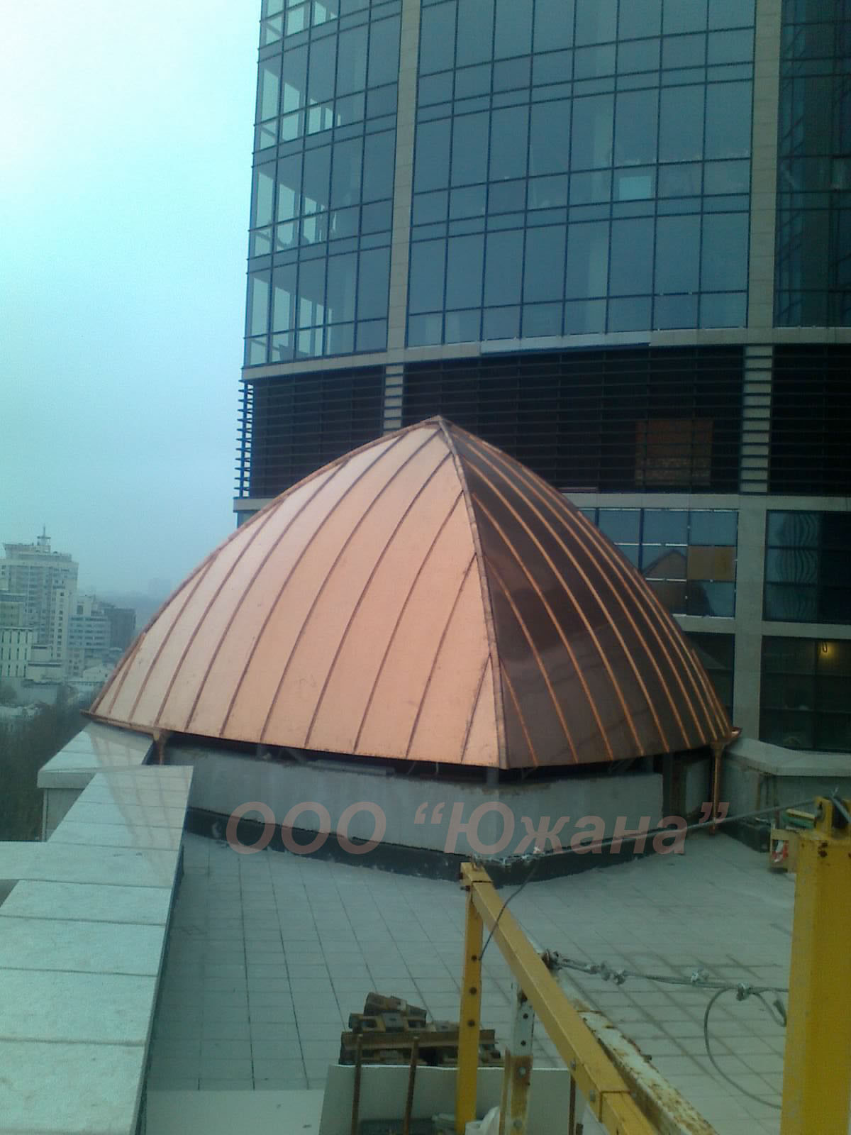

Натуральный фальц особенно из дорогих материалов кому-попало не поручишь. Вот для примера сложная кровля в медном фальце. Там и станочек показан. Металл для него приходит намотанный в катушках. А псевдофальц порезан/завальцован в виде карт, похожих на металлочерепицу. Но на ровных скатах не профи фиг их отличит.
Все таки меньше.
если играться с размером каждой панели - да :-), при перевозке - особенно

Ну так ведь разница в количестве обрезков в два раза может быть весомым аргументом для заказчика который решил заказать фальц, но у которого мало денег. :lol: Сам ржу.
По поводу сложной кровли Виктор опередил меня. Там ретролайном бы врядли получилось накрыть.
Ну или вот такой элемент:
Сам ржу.
такой получится (кстати, а зачем такое вообще делать?), а вот купол - нет, хотя купола давно не видела на частных новых домах :-))) (ссылок на дворцы не надо :-)).
обрезков будет чуть меньше, чем в металлочерепице, так как листы в два раза уже. соответственно и отходов меньше.
да, верно
что с лихвой перекроется кол-вом коньков :D
Народ, а вот стесняюсь спросить, а в чем прикол меди на кровле? Ну не считая банальных понтов, дороговизны, крутовастости и проч.
Долговечность? Удобство работы с листовым пластичным материалом? Невозможность выполнить сложные формы из других материалов? Сусальное золото -- ацтой, надо полагать? :D
Рискну предположить, что у людей с другим уровнем достатка могут быть другие ценности, в т.ч. и в выборе стройматериалов.
Но точно не уверен.
Едь мягкий материал, которым можно сделать сложные фигуры как круглые купола итд. Купола церквей хороший пример.
