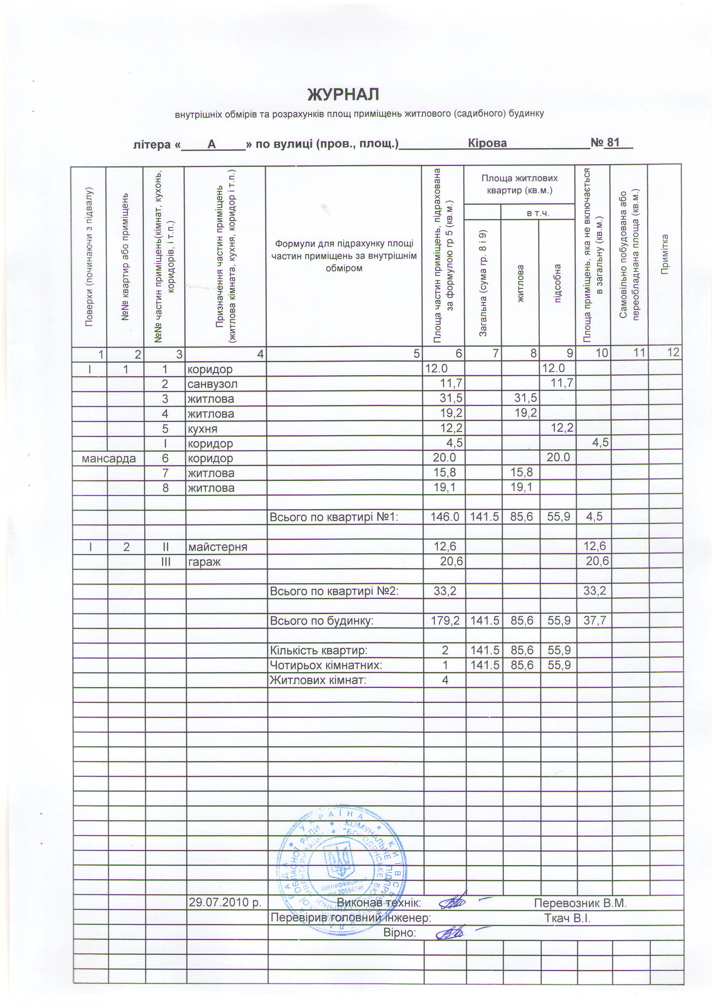

А почему у вас "загальна площа будівлі "(п2) и "загальна площа" (п3) одинаковы? Загальна площа будівлі (п2) - это площадь дома с пристройками, точнее с госп. буд. У меня указана она в техпаспорте на 1 стр в экспликации. А
загальна площа" (п3) - это площадь всех помещений именно дома:коридоров, туалетов, комнат кухни.. и т. д. стр 3 техпаспорта

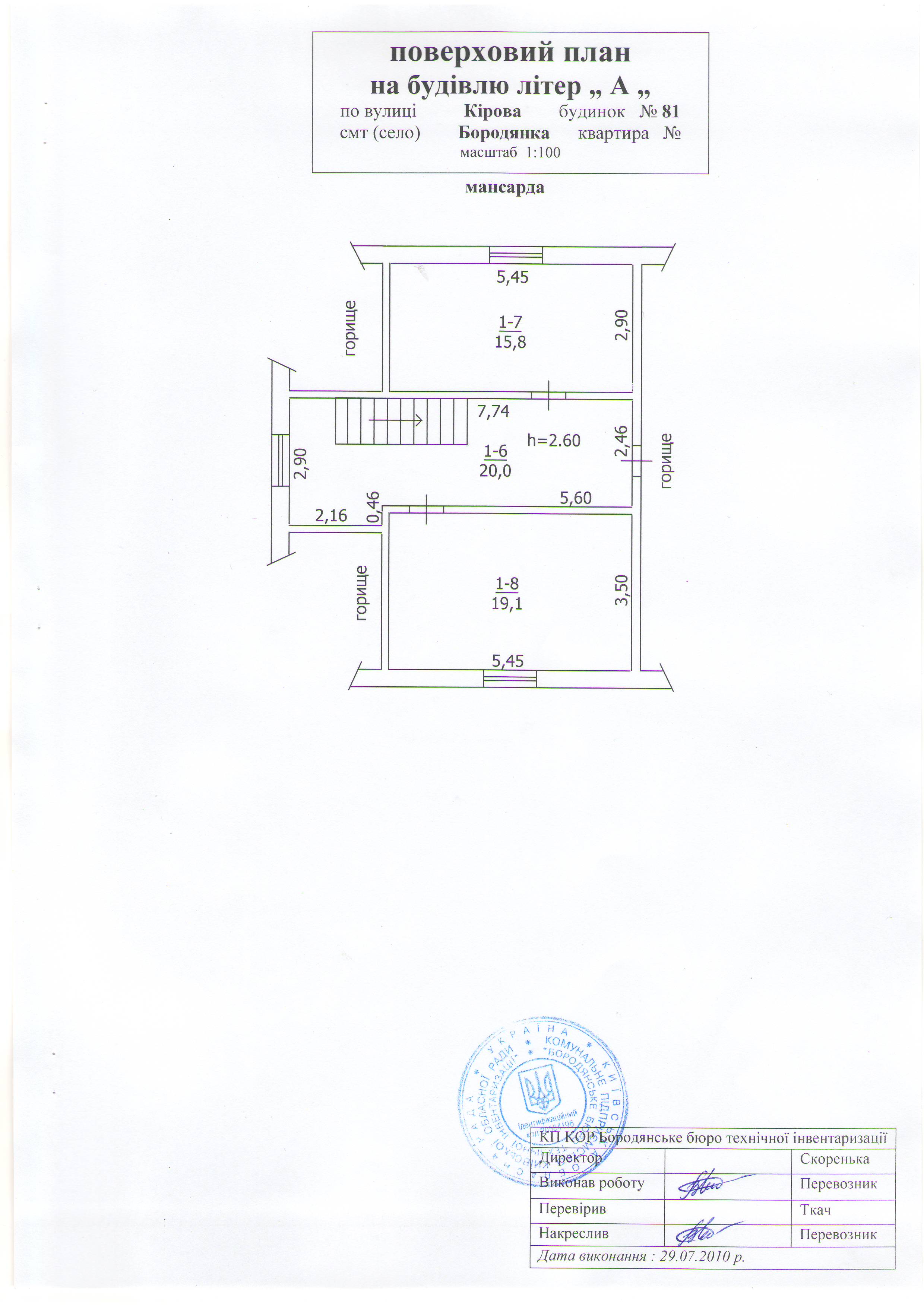

Не поняла.. у Вас мансарда или терраса? В. п. 2 указано "І поверх з мансардою"
Змінено користувачем Irine_Z
Для bs_kiev: В декларації про готовність, графу поверховість змініть на : 2 поверхи.
bs_kiev, вот с террасой сложнее. На неё ест вЫход из дома?Не могу определится к чему она относится.. Почитайте ЖИТЛОВІ БУДИНКИ ОСНОВНІ ПОЛОЖЕННЯ ДБН В.2.2-15-2005.

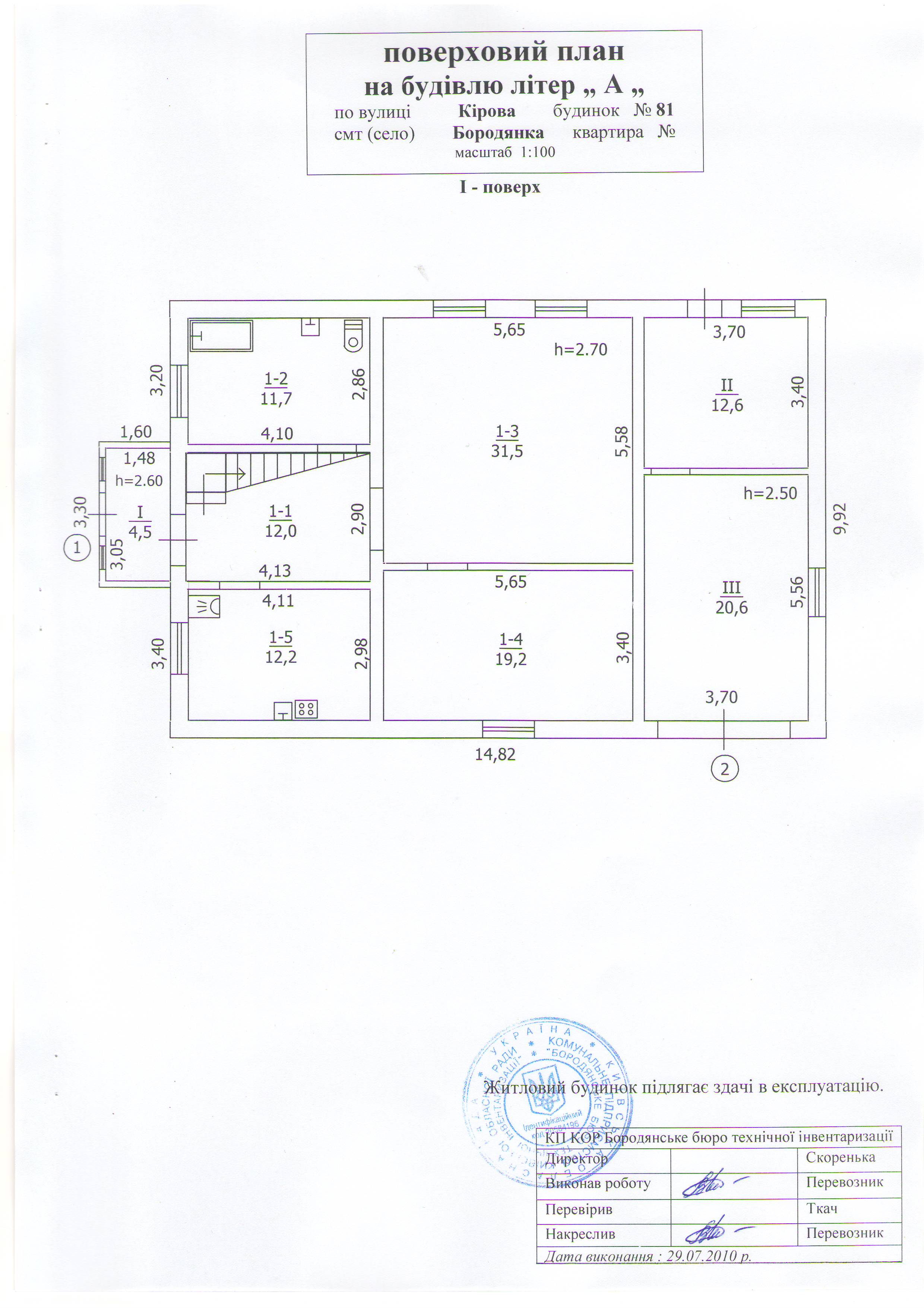

Що думаєте про площу вбудованих та добудованих приміщень?
веранда - 4,5
майстерня - 12,6
гараж - 20,6
тераса - 9
Ставимо суму?
До речі, тільки-що переглянув свої старі декларації. Скрізь ставив номер реєстрації держаного акту:322100001003706.
Відмов не було. Хоча це нічого не означає. Мабуть зараз також поміняю на цей номер.

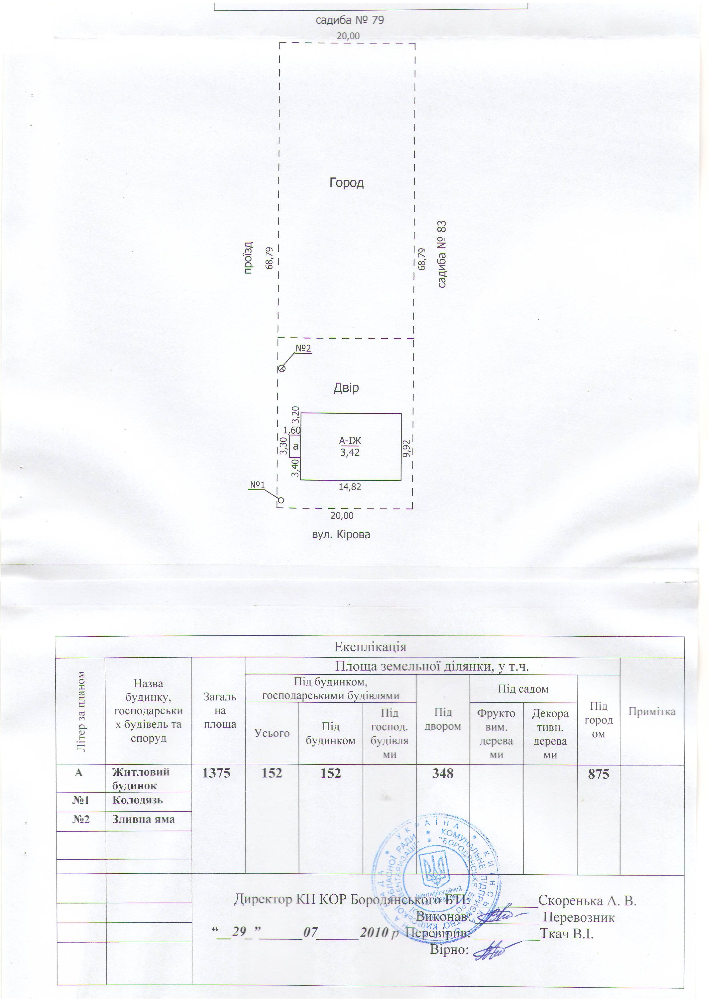

bs_kiev вообще странный у Вас техпаспорт. Почему 2 квартиры???
Загальна площа будівлі - 96,24 (1 эт) + 54,9 (мансарда) кв.м. Почитайте в ДБН как считается терраса.. и её надо приплюсовать. Там по-моему какой то коеф. вводится
По этому техпаспорту вас нет пристроек и хоз. построек.
И надо всё таки писать, что у Вас 2 эт
