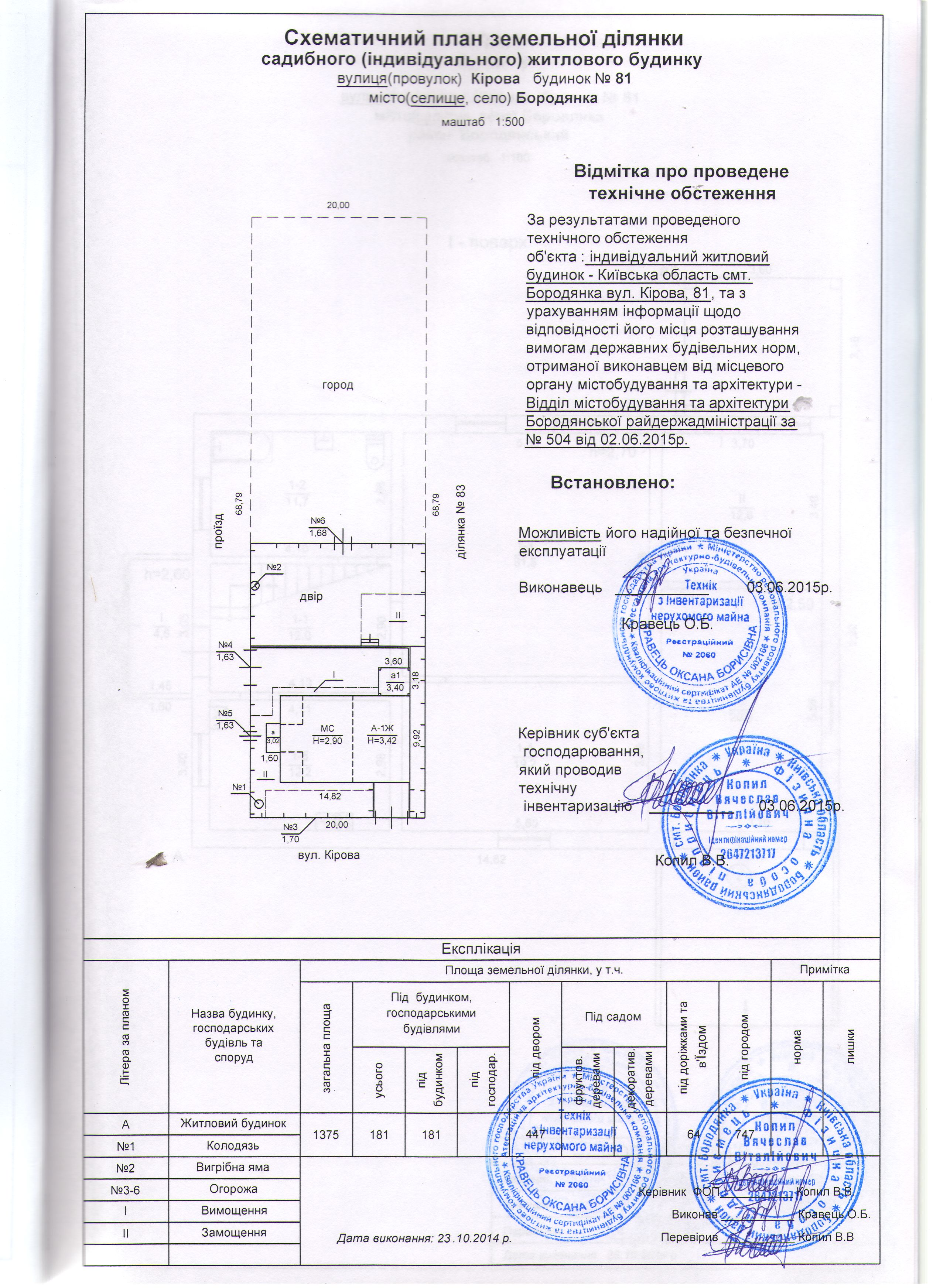

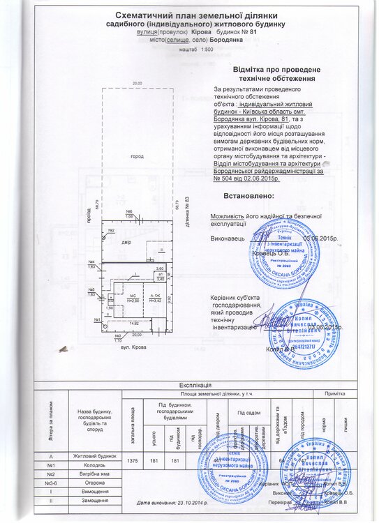

Судя по Вашему ТП, в графе этажность - одноповерховий з мансардою.
№акта на землю - регистрационный номер.
Странно, что у Вас не заполнена графа "самостроя" и нет одноименного штампа на схематическом плане:oops:.

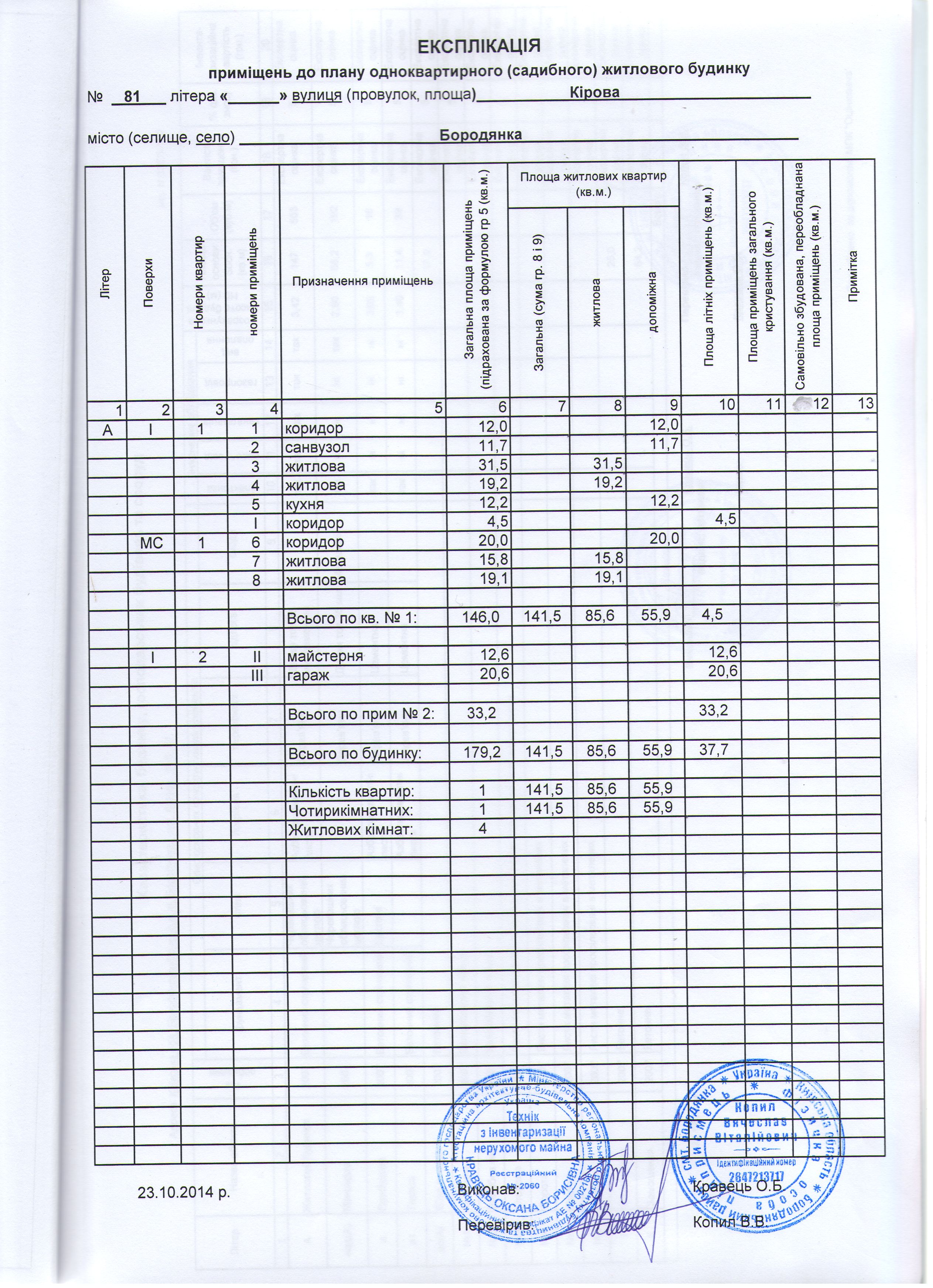

Я конечно не большой специалист в этих делах.. Но не понимаю, почему БТИ отнесло коридор, гараж, и мастерскую к летним помещениям. Я думала, что "Літні приміщення – веранди; тераси, балкони, лоджії, галереї виконують три основні функції: додаткова теплоізоляція опалювальних приміщень, місце занять і відпочинку в непогожі дні, додаткова площа для господарських і побутових потреб." И вот еще: "У разі відсутності в приміщеннях (крім внутрішньобудинкових) опалювального обладнання їх слід відносити до категорії "літніх" (неопалювальних). Приміщення в прибудовах, у яких встановлені газові кухонні плити, але відсутнє опалення, слід відносити до "літніх".(НАКАЗ від 5 вересня 2003 року N 146 Про затвердження Методичних рекомендацій з питань технічної інвентаризації об'єктів нерухомого майна) У вас же гараж мастерская может и не отапливаются, но находятся внутри дома. Если так.. то у вас терраса - летнее помещение и будет пристройкой. И для расчёт его площади надо использовать коеф. 0,3. Хотя я могу и ошибаться.
И еще уточнинила у архитекторов по поводу этажности - надо написать дома одноэтажный, с мансардным этажом.
У меня тоже нет такой печати.. Я спрашивала в БТИ, они сказали, что лучше такое не ставить... Если понадобится, то без проблем. Но вот не знаю, что ГАСК скажет
В старых техпаспортах была графа "площадь помещений не входящая в общую". В моём старом техпаспорте туда относили гараж, расположенный в доме, и погреб под домом (не цокольный этаж, а небольшой погреб 6 м2). В новом техпаспорте (от 2013 г.) это уже отнесли к "летним помещениям". А графа "площадь помещений не входящая в общую" в новых техпаспортах отсутствует вообще.

Якщо є будівельний паспорт і у технічному паспорті відсутня відмітка "самобуд", навіщо подавати декларацію??? Що Ви намагаєтеся узаконити? У Вас буде відмова від ДАБІ, оскільки вже є невідповідність даних декларації і техпаспорту.
Вы думаете, что всё таки надо поставить эту печать в БТИ? У меня нет строительного паспорта, только ТП, почему -то БТИ не рекомендует её ставить. На сколько я поняла, после ввода в эксплуатацию надо тех паспорт переделывать из-за этой печати?:pardon:

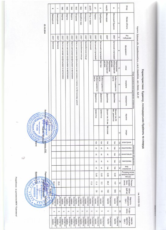

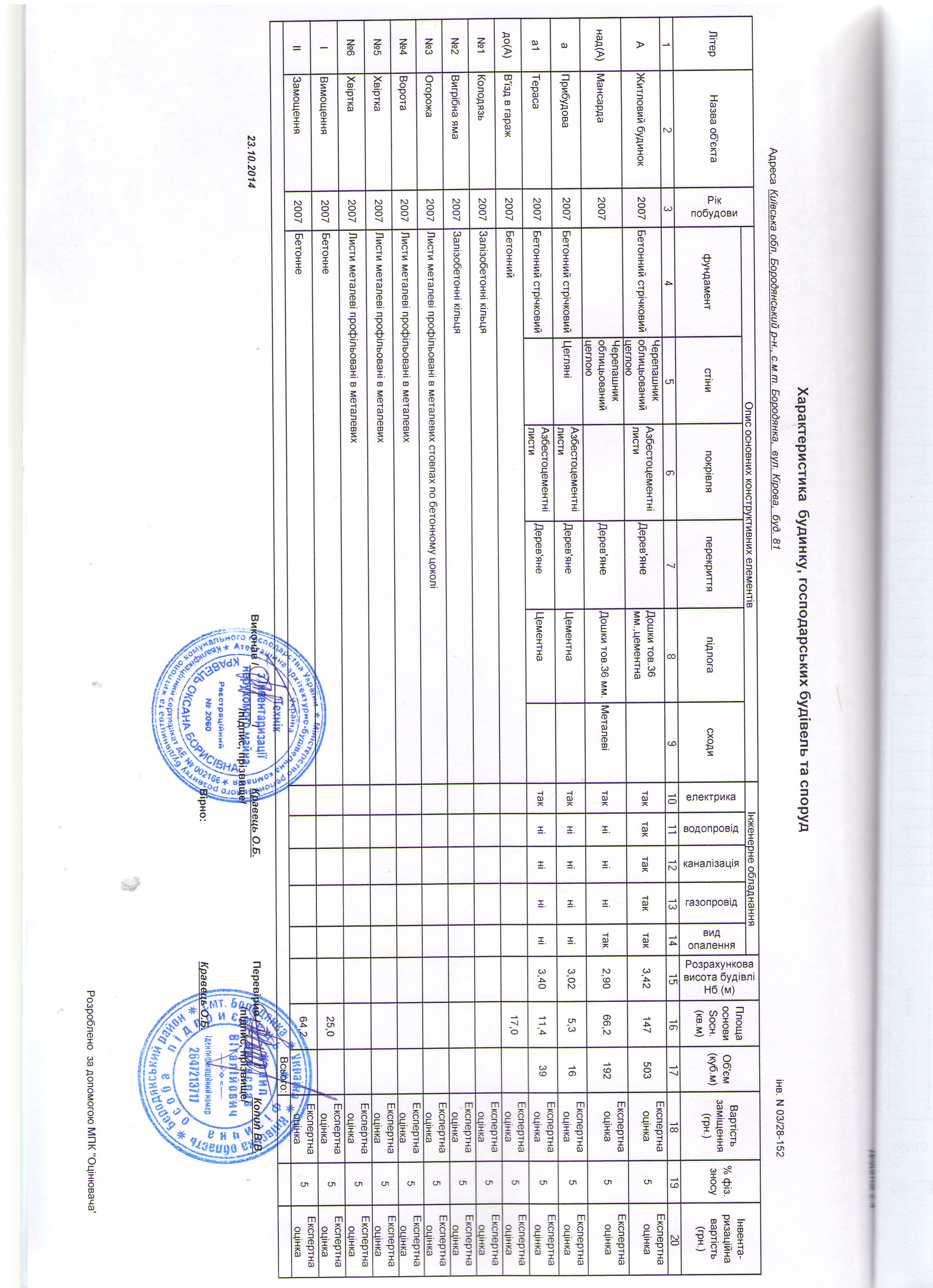

Почему у вас заполнен и п6 и п7? Технический отчет делается для домов больше 300 кв. м. У вас по-моему меньше, т.е надо в техпаспорте отметку из БТИ о тех обследовании:confused:
Добавлено через 2 минуты
И еще смутило, что у вас держакт 2010г, а дом построет 2007г.
С таким техническим паспорт я бы не рискнул подавать документы в инспекцию ГАСКа.

Извините за прямоту, но Ваш техпаспорт составлен коряво и неграмотно, за такую халтуру я бы руки оторвал.
Как могло прийти в голову часть помещений Вашего дома отвести в отдельную квартиру!?!?! Глупее я ещё не видал.
ДБН В.2.2-15-2005 Житлові будинки. Основні положення
Квартира - комплекс взаємопов'язаних приміщень, використовуваних для проживання однієї сім'ї різного чисельного складу або однієї людини, який включає (як мінімум): житлову (житлові) кімнату, кухню, ванну кімнату (душову), вбиральню (або суміщений санвузол), передпокій, комору чи вбудовану шафу.
to bs_kiev
Я тоже второй день подряд не понимаю, почему в одном доме 2 квартиры
И не пытайтесь понять. :) Здравой логике это недоступно. Техпаспорт состряпал человек, совсем далёкий от инвентаризации. Как минимум просится на аннулирование сертификата.

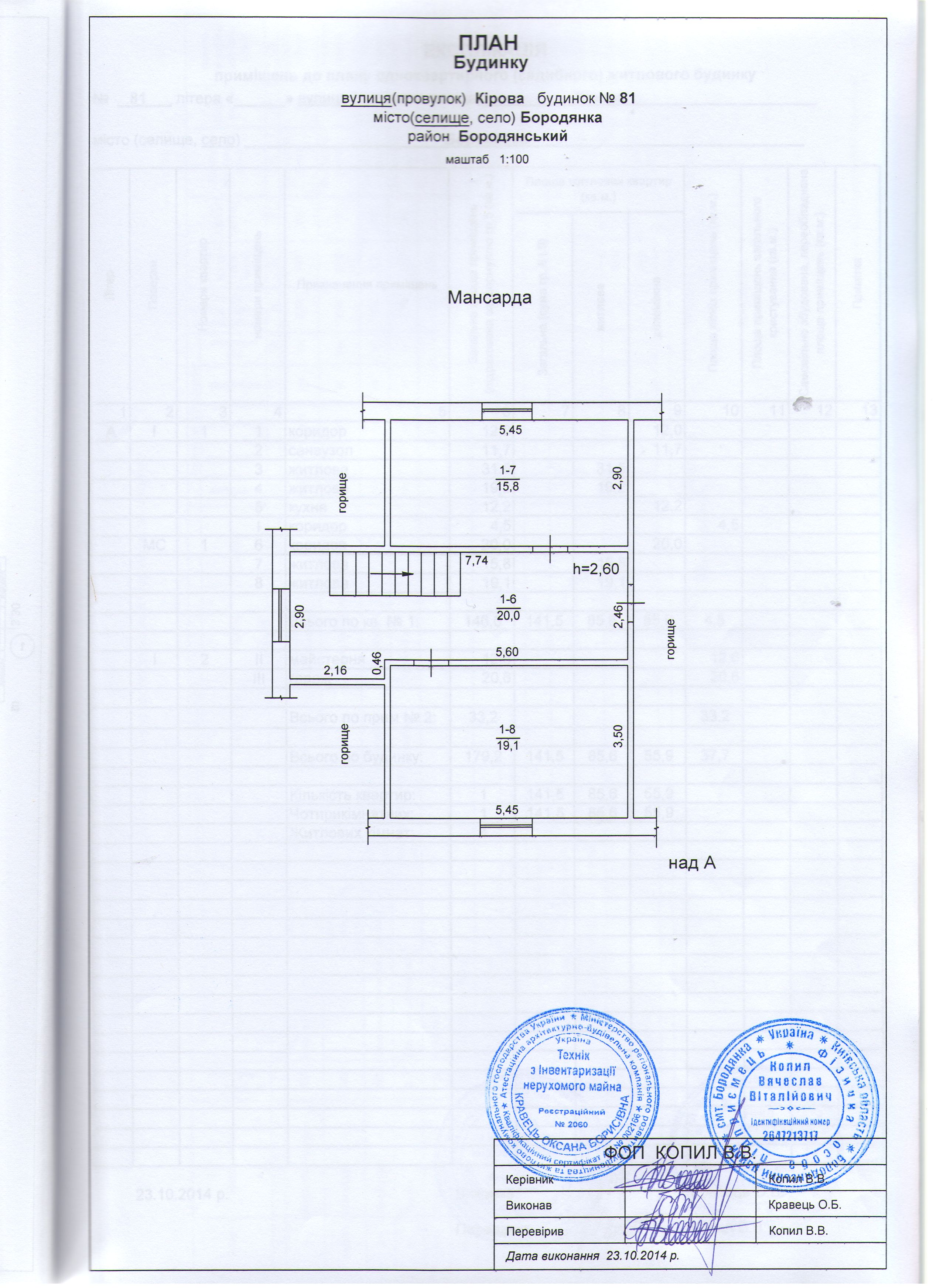

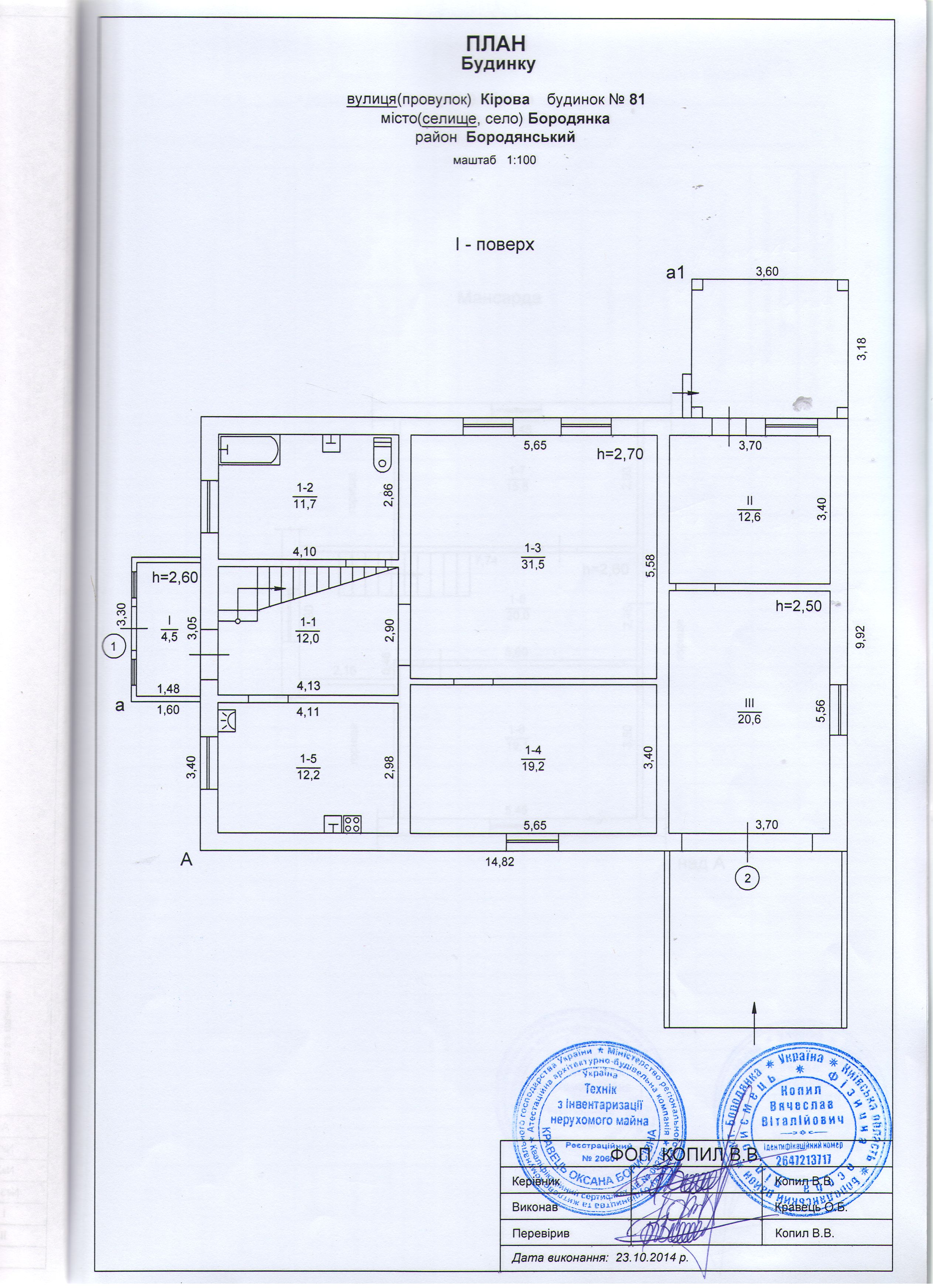

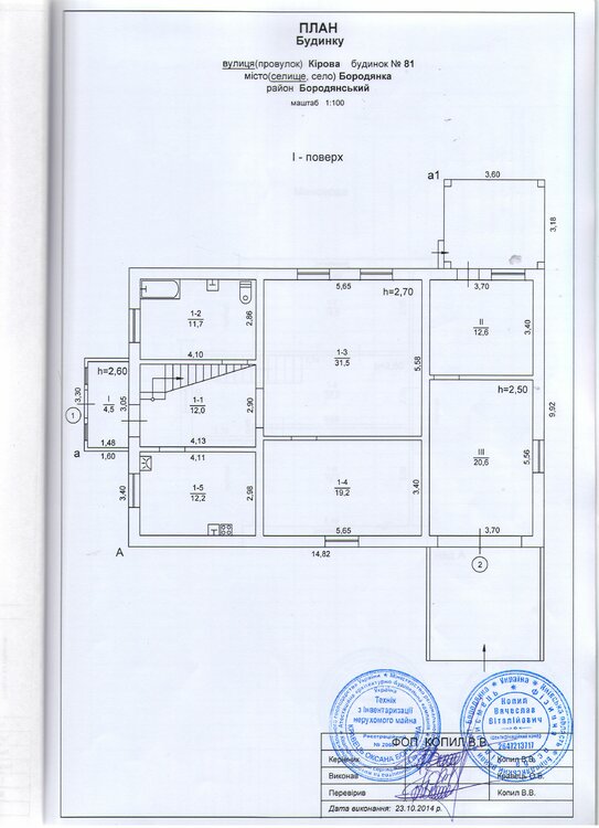

Еще у меня возник вопрос по моему ТП. У меня в гараже подвал. Гараж - пристроен к дому... БТИ это никак не обозначило... А должно?

Не грозит, а наоборот - дает возможность ввести дом в эксплуатаци по 79-му приказу. А вот у тех, у кого нет штампов в техпаспорте в такой возможности ГАСК имеет законное право отказать. По крайней мере в Одессе с вероятностью 200% что откажут.
Тяжело ответить не увидев сам техпаспорт. Если есть возможность отсканировать или сделать фото и сбросить мне на и-мейл - тогда смогу ответить. Личные данные можете замазать. :)
to_sirkonium
достаточно будет сх. плана и плана дома? поробую завтра зафоткать, как узнать ваш имэйл? В пн несу ТП опять переделывать... т.к мне вместо прихожей сделали веранду :eek: так что сразу и про гараж им сказать. У вас есть опыт введения самоволки?
П. 6 заповнений тому, що залишився звіт, коли подавала до ДАБІ документи у 2013 р., але "завернули", чого ж добру пропадати.
Будинок був побудований ще у 90-х роках, куплений по договору у 2000-х, у 2007 - зроблена реконструкція, а земля була оформлена пізніше
Если не сложно, добавьте лист "Экпликация помещений..." и лист "Характеристика здания, хоз. сооружений....". Может ещё чего увижу и подскажу :)
И-мейл сейчас черкану в личку.
По "самоволкам" плотно работаю с 2007 года, в разных вариантах (включая судебные дела как крайний вариант), с "0" до "под ключ" или частично.
