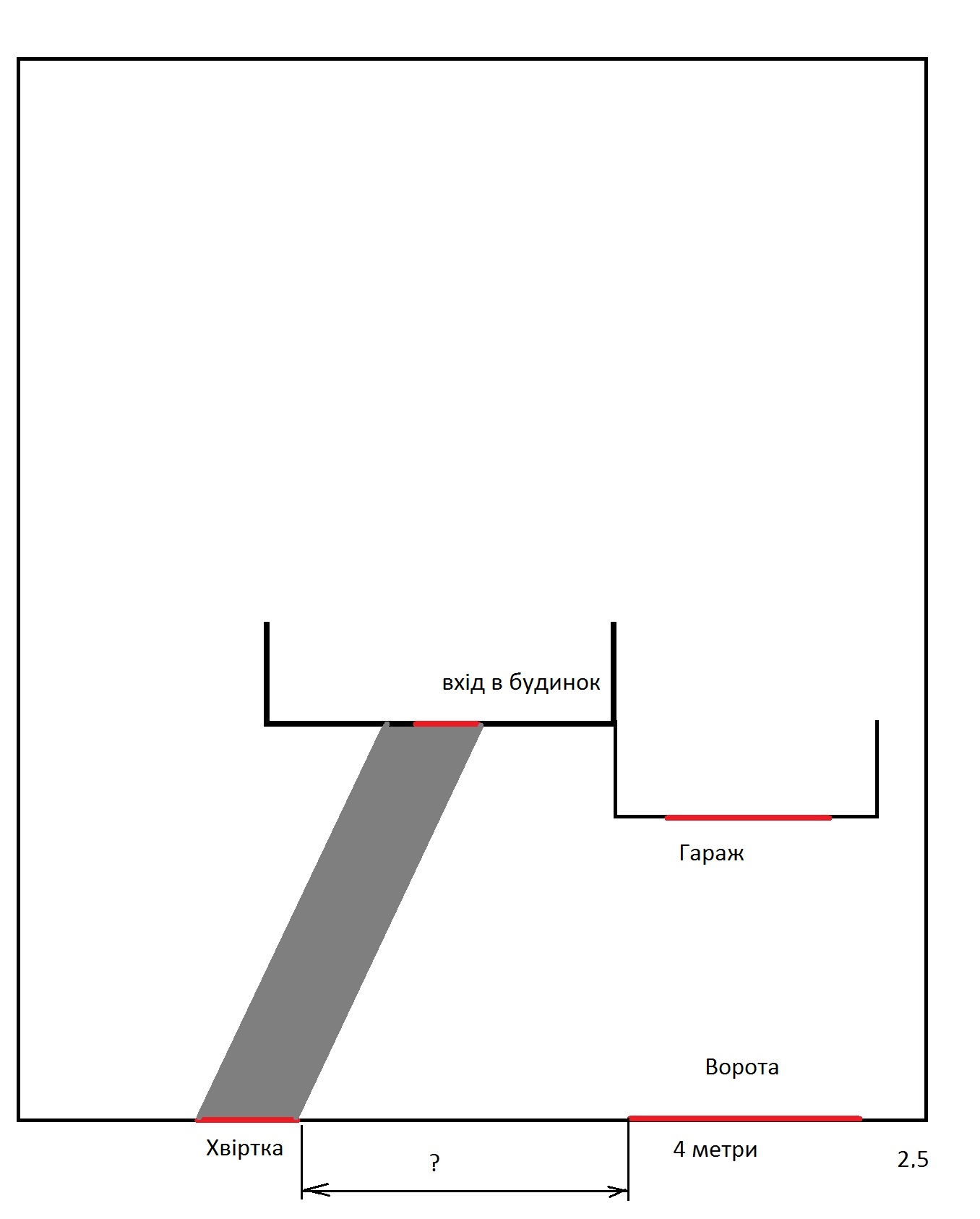

Можна уточнення? В цьому році буду лити фундамент фасадного паркана.
В вкладені схематично зобразив розташування воріт. Ширина воріт 400 см. На скільки в сторону треба винести хвіртку, щоб ворота її не перекривали і щоб не мучитись потім з підбиранням конструктиву.
В чому перевага консольних воріт над роликовими?
Фундамент під ворота можна об'єднати з стрічкою фундаменту паркана, чи треба заливати окремо?

Всім дякую. Я приблизно так і розраховував зсунути хвіртку на 6 метрів. Вже і плани доріжок накидав, при 6 метрах буде пряма доріжка в обхід будинку на терасу.
І ще одне питання. Яку ширину треба фундаменту. Маю на увазі на яку відстань від паркану заливати на рівні бруківки фундамент. І чи на рівні, може його треба нижче опустити, для механізму і в нього одразу закласти направляючі для кареток?

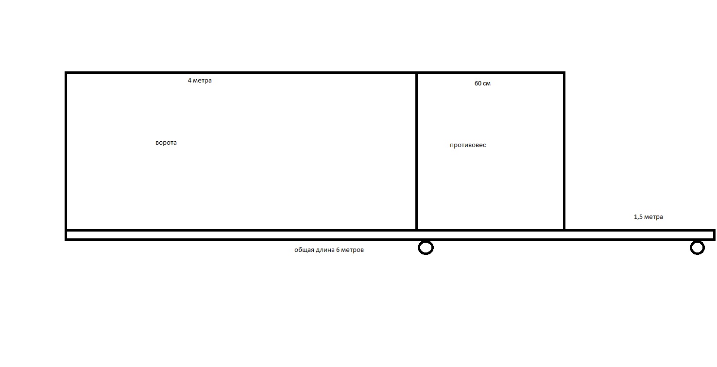

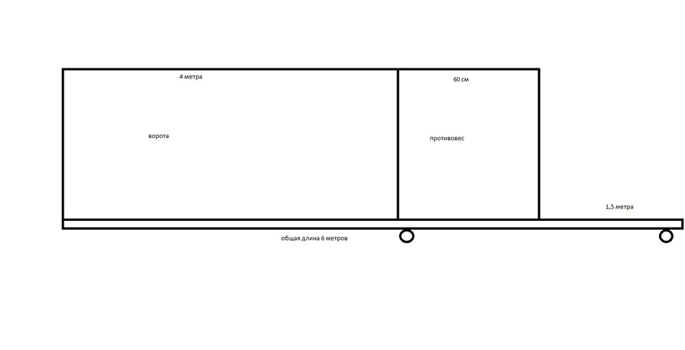

Ну по моей картинке тогда можно представить размеры 400 + 60 + 80 это и будет 30% )))

должно быть примерно так:

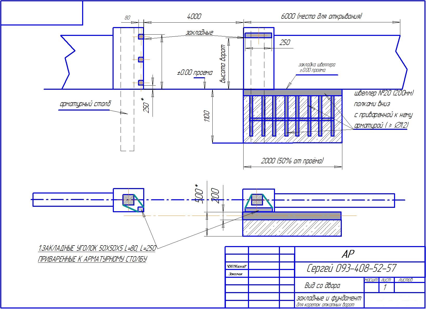

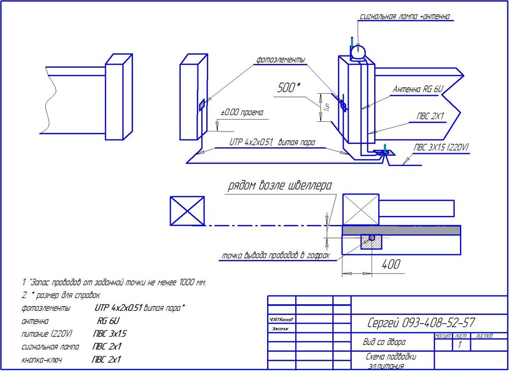

Вот Вам ТЗ для подготовки проёма.
1945744303_.thumb.jpg.5b06ccf86ae5ddfb0f8ee475ee21dd99.jpg 630353887_..thumb.jpg.05e7ce2b6a6be6451ce9a2c4458f9586.jpg

Ваша конструкция у меня вызывает только тревожные ощущения... Без обид.
Я бы лучше установил дополнительную пару фотоэлементов на калитке и делал бы откат в ту сторону. Очень сомневаюсь, что Вы будете использовать ворота и калитку одновременно.
Какие обиды. В спорах есть решение ;). Буду рассматривать картинку выше. Скажите ещё люди мнение по ней. Может ещё на остаток направляющей добавить веса? И брать фурнитуру из расчета 800 кг на воротах а вешать 200-300?

Дополнительный вес на консольной части будет только мешать. Консоль, это не противовес, а рычаг.

ну и как понимаю использовать на ворота один профиль. какой? и какой на противовес ? может сильнее? стоит ли какойто профиль на направляющюю? примерные цифры какие предлагаете?
Противовес не нужен, он будет только нагружать каретки.
По компоновке:
низ - 100Х50Х5, обрамление каркаса - 50Х50Х3, наполнение - в зависимости от зашивки ворот. Обязательно усиливаете углы треугольником (из листа металла 3-4мм). Если Вас так сильно пугает ваша однотрубная консоль, продублируйте эти 2000мм ещё одной трубой 50Х50Х4. Всё будет работать, не переживайте.
По компоновке:
